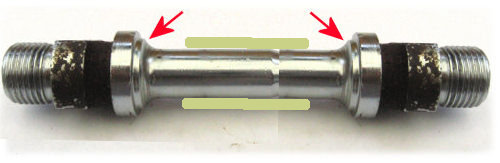

Tai sitten - onhan niitä levitetty poljinkeskiön akseleitakin - mikset sitten polkimen?
Mikäli olisi mahdollisuus sorvissa tai porakoneessa porata liitettävän akselin sisään ehjän akselin halkaisijoita mukailevat reiät ja mahdollisesti kierrekin, ei akselipätkien suuntauksessa olisi ongelmaa. Eikä kokoamisessakaan, jos lukitus sopivaan välykseen onnistuisi vaikka vahvalla kierrelukitteella. (Tämä siis jorin kaksipäiseen akseliin.)
