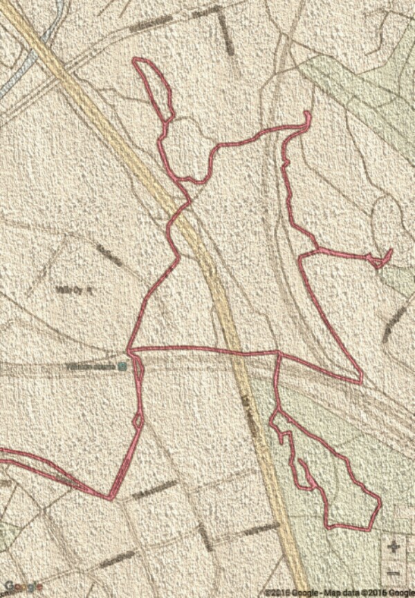

Jarru alustavasti säädettynä kävin tänään sen sisäänajamassa:
Piirtelyä gps:llä (pahoittelen rumaa efektiä, png:t ei tänne kelvanneet..)
Alkuun vinkui, eikä pitänyt, mutta kun siitä päästiin niin hyvin toimii. Sitten uskaltaisi etupäälle saman tehdä.
