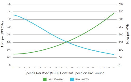

ukram2 kirjoitti:
Koitin ajaa takaa samanlaista käyrää (sähkö)polkupyörälle, siis missä on laskettu energian kulutus/km eri nopeuksissa, ottaen huomioon kaikki häviöt, myös ilmanvastus. Meneekö kävelynopeuteen?
Kaksi mittapistettä:
25 km/h :n rajoitettuna sähkönojakillani ajaa latauksella 115-120km.
Poistamalla rajoittimen ajonopeus on n. 33-35 km/h ja kantama n. 80 km.

https://www.efficiencyvermont.com/Media ... -paper.pdf
Tuolla on sivulla 19 käyrä: miles per kWh sähköpyörällä tasaisella maalla. Teslalla pääsee noin 5 mailia/kWh 20 mph nopeudella, sähköpyörällä jotain 70 mailia per kWh. Ja tuon mukaan tosiaan 1 mph nopeudella paras hyötysuhde, 320 mailia/kWh, siis sähköpyörällä :)

Re: Autoilu
Tuossa kuvassa on katsottu asiaa pelkän polkupyörän vastustehon ja -energian kannalta unohtaen kokonaan sähkömoottorin erilaisen hyötysuhteen erilaisessa käytössä.
SÄhköpyörän energiankulutus.png (35.37 KiB) Katsottu 6845 kertaa
Jos tosiaan ajetaan totaalisen tasaista ja sileää pintaa ja moottorinohjain muuttaa syöttöjännitettä täsmälleen oikein ilman reaktanssihäviöitä ym. epäideaalisuuksia, tuo käyrästö pitää paikkansa.
Tuohon pääsee harjallisella moottorilla valitsemalla matalajännitteisen akun tai erittäin hienolla ja kalliilla taajuusmuuttajalla, joka tekee kaiken oikein.
Todellisuus on kuitenkin sellainen, että moottorilla on tietty, mitoitettu parhaan hyötysuhteen kuormitusalue, josta poikkeaminen heikentää hyötysuhdetta. Ketjusta vetävillä moottoreilla täät moottorin parasta hyötysuhdealuetta voi käyttää erilaisissa kuormitustilanteissa, hitaasti ylämäkeen, tai nopeammin tasaisella.
Tämä moottorin paras toimintapiste pyritään mitoittamaan normaalille pyöräilynopeudelle siten, että paras teho saavutetaan ylämäessä noin puolella nimellisnopeudesta ja matkanopeus tasaisella sovitetaan noin 85% nimellisnopeusesta. Näin saavutetaan moottorin kannalta paras hyötysuhde ja matkakin taittuu kohtuullisesti.
Se sitten, mille nopeusalueelle tuo nimellinen pyörimisnopeus asetetaan, on makuasia. Mitä matalammalle, sitä kauemmas sähköä riittää, mutta sitä pitempään matkaan menee.
Periaate kuitenkin on, että sähkömoottori auttaa parhaiten, kun sillä ajetaan pitkästi n. 80-90% nimellisnopeudesta ja se antaa parhaan tehon kun pyörimisnopeus on 50% nimellisnopeudesta.
Nimellisnopeuden saa selville pyörittämällä vetävää pyörää ilmassa ja mittaamalla tuon nopeuden.
