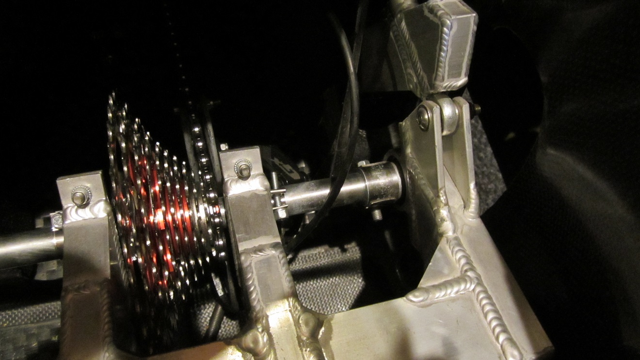

Tuo akselin suunnitteluvirhe on kyllä tiedossa ja siihen etsitään, ja on kai jo löydettykin, korjaavia ratkaisuja.
Akselin hitsaaminen on aina riskipeliä. Tässä rakenteessa hitsi on vieläpä maksimijännitysvaihtelun kohdalla, joten se ei voi kestää kauan.
varmemman rakenteen tuohon saa siirtämällä hitsin kauemmas maksimijännityksen kohdasta.

Urpolta oli katkennu 1 noista ripustusnivelistä, vai mikä tuo on nimeltään :?
