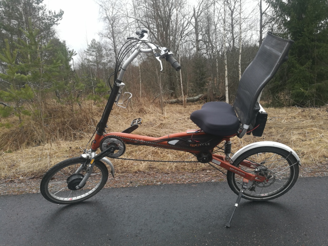

Ja aamulla siis pyörää kasaamaan. Stemmi oli löysätty jotta mahtui autoon, penkkikin piti irrottaa - pieni pyörä mutta laaja ;)
Stemmin kiinnitys viallinen
Stemmin alkuperäiskiinnitys ei toimi, korvake poikki. Arto oli ratkaissut poraamalla läpireijän ja pultti pitelemään kiinni. Nyt vaan kasatessa huomasin, ett reikä on kulahtanut väljäksi, en ensi tiukkaamalla saanut riittävän tiukalle - kierrekin mennyt pultista.
Kestäiskö tuo vielä jos ottas tuon viimesenkin korvakkeen pois ja tekis putkesta klemmarin päälle? Pelkkä pakoputkiklemmari varmaan puristas lommolle alumiiniputket :?

Oho, Petri olikin tämän ohjeen jos laittanut itse itseään komentaen, mutta vielä varmistukseski:
Hydrauliikkaklemmarilla, tai paremman putteessa pakoputkiklemmarilla.
Rälläkällä toinenkin korvake pois ja tarpeen vaatiessa hieman lisää halkiota. Sitten klemmari päälle ja kireälle ja kovaa ajoa. :)

Joo, laitoin 32mm pakoputkiklemmarin tuntuu tukevalta ja on ajokunnossa. Vois tunkee siihen toisen viereen, varmuuskertoimeksi kun semmosen löydän.
Korjasin sähkötkin samalla, moottori ei pidä ylimääräsiä ääniä, eikä säädin pätki ;)
Enää vaikein edessä saada vaimo testaamaan ;)

Heh, pientä duckfeisiä laitoit tuohon relfieesi (relfie=remonttiselfie), kun käänsit ruman puolen pois päin. :wink:
Olisin halunnut nähdä, paikkasitko tuota lohjennutta koloa jollain ja miten onnistui korvakkeen poisto.
Viestit: 17896
Re: Maxarya
Rälläkällä onnistu, hyvin ja helposti :mrgreen: Enkä paikannut koloa mitenkään.

Noi putket menee noin 15 cm sisäkkäin, joten kyllä tuo kestää.

Itserakentajille tästä sellainen oppi, että sisäkkäiset säätöputket on luotettavinta tehdä ilman hitsauksia irrallisilla klemmareilla. Riittää, kun paksumpaan putkeen ajetaan rälläkällä hakiot päihin.
Tuo pakoputkiklemmari on halvin, mutta ei välttämättä turvallisin terävien ruuvinpäiden, eikä edes putkien kanssa. Kovasti kiristettäessä puristaa putkeen uran. Tuo kaksiruuvinen hydrauliletkuille käytettävä klemmari ei purista putkea rikki, eikä siinä ole teräviä ruuvinpäitä, tai ainakin ne saa helposti pois.
