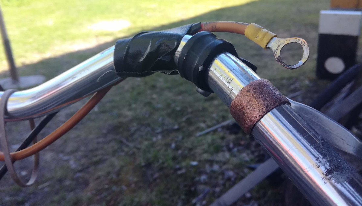

Joo, ajan lähes koko ajan "kaasu pohjassa". Moottori on nimellisesti 36V, mutta käytän sitä 6s litiumilla, eli noin 24 V jännitteellä. Ei sitä tuolla jännitteellä ole varaa paljon laskea. Tietysti liikkeellelähdöt olisivat vähän taloudellisempia, jos olisi säädin. Nappikaasu on kuitenkin yksinkertaisempi. Vähän kehitin "nappikaasuani". pujotin kuparisormuksen kytkentäpinnaksi ohjaustankoon, kun alkoi alumiinitanko oksidoitumaan niin pahasti, ettei aina ottanut kunnolla virtaa läpi. Nyt toimii hienosti. :D
Kuvassa näkyy tuo jarrukahvojen siirtäminen ohjaustangon mutkiin. Tuolla muutoksella jarrujen liikematka laajeni huomattavasti, eikä niitä tarvitse säätää niin lähelle, että vähänkin vemppaava kiekko koko ajan hälppisi jarrupaloihin. Nyt jarrukahvan pää tulee ohjaustangon sivuitse limittäin, jolloin vetomatka on huomattavasti lisääntynyt. Tuo toimii vieläpä progressiivisesti niin, että pidemmälle kahvaa vedettäessä nivelkulmat muuttuvat niin, että jarruvoima tehostuu. Tuossa siis toteutuu kaikkien jarrunsuunnittelijoiden unelma pitkästä liikematkasta ja suuresta voimasta.
Tangossa näkyy mustana entisen jarrukahvan paikan aikana muodostunut sähkönkytkentäkohta, joka karheutensa ja alumiinioksidin takia välillä kipinöi näyttävästi, kun läksin valoista. 8)

Tuota sormus kytkentää voisi parantaa käyttämällä relettä, niin kipinöinti vähenee :)

Taitaa jori seurata tässä "Keep It Simple" -periaatetta: jokainen ylimääräinen osa on potentiaalinen vikaantumiskohde Kuva.
Jos tuosta saisi vielä kytkentävaiheen virtapiikin "kuristettua" pienemmäksi (ja maksimivirtaa rajoitettua muutenkin), niin tuohan olisi ihan passeli ylämäkiavustin kevyeen käyttöön.
