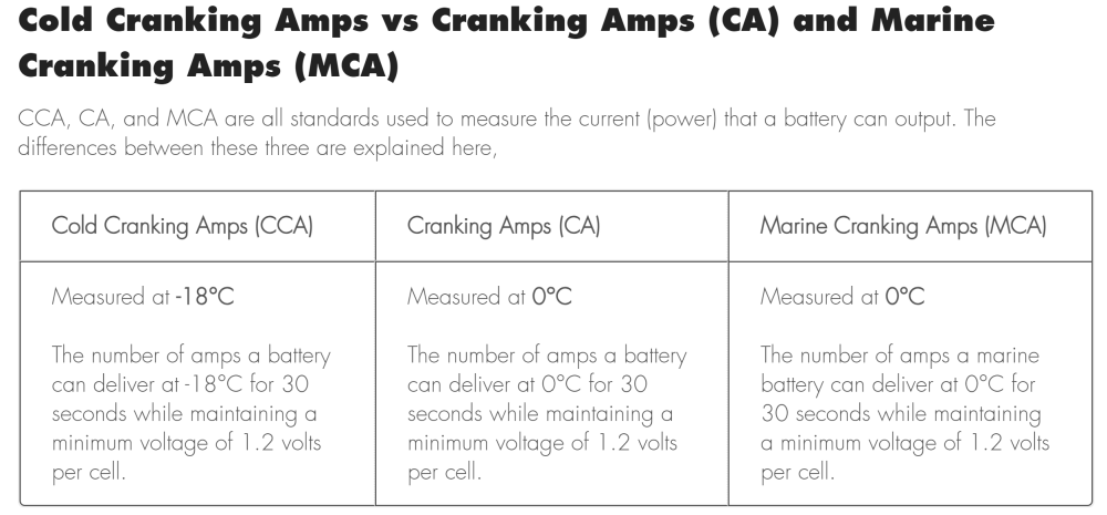

Mikä siis on tuo kylmäkäynnistysvirtamerkintä, jos se ei pärjää mutulle?
Akkula kirjoitti:Kylmäkäynnistysvirta (CCA) - Kylmäkäynnistysvirta kertoo paljon akun kylmäkäynnistyskyvystä. Se on virtamäärä (A), jonka akku voi luovuttaa -17,8 °C:ssa 30 sekunnin ajan alittamatta käyttökelpoista jänniterajaa.
Mitä siis on se starttiakun antama mystinen lisä, joka ei tuossa näy. Vielä kovemmassa pakkasessako se sitten hyytyy jotenkin erityisesti ja epälineaarisesti, jos siinä lukee Marine&Freetime?

Oletko siis sitä mieltä, että akun kylkeen kirjoittelevat numeroita, ihan vaan mitä sattuu huvittamaan. En minä noista mitään sen enempää tietä, mutta jotenkin kuvittelisin, että ihan puuta heinää lupailemalla voisi jäädä kilpailijalle kiinni huijauksesta. ![]()
Tässä on sitä paitsi vertailtu nyt vapaa-ajan akun ja starttiakun käynnistämiskykyä kylmässä. Kalliiden ja halpojen välinen vertailu on ihan toinen asia.
En muista tuota kylmäkäynnistysvirtaa ilmoitetun vielä ainakaan 80-luvulla. Nyt se siinä kuitenkin on ja se on kohtalaisen helppo mitata, joten huijauksesta jää helposti kiinni. ![]()
Kylmäkäynnistysstandardeja on tietenkin kahta laatua, eurooppalainen ja amerikkalainen. Ja taas kerran amerikkalainen antaa samalla kapasiteetilla suuremman numeron. Aivan kuten esim. englantilaisen gallonan ja amerikkalaisen gallonan tapausessa. ![]()
Jos siis akun kyljessä on suuri numero ja perässä EN, on se noin kymmenen prosenttia parempi akku kuin se, jossa on sama numero ja perässä CCA. Euroopalainen EN-standardin mukainen mittaustapa vaatii, että akun jännite säilyy startissa yli 7,5 Volttia, kun amerikkalainen CCA-standardille riittää 7,2 Volttia.
Tässä linkki kiinnostuneille. https://growenergy.com.au/news/15616-cc ... -batteries
