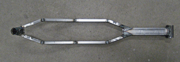

No nyt oli pari tuntii lauantai iltapäivän rattoa.
Tikkasin peräosasta poiketen ENSIKSI noihin haarukkaputkiin riittävästi noita tukirautoja. Rälläköin sitten puomin putken kokoisen aukon jo kiinni oleviin ohuempiin putkiin ja kiristin kiinnin vaneriin.
- boom_part.jpg (195.97 KiB) Katsottu 28153 kertaa
Innostuinkin vähän liikaa ja jäi kuvia ottamatta. Mutta asia lyhyesti. Mittasin silmukan haarukkaputket oikeaan, nappasin poikki ja tein molempiin kymmenen asteen kulmat. Tämän päivän keskeisin työkalu oli sitten intensiivikäytössä taas = etuhaarukoiden sisäosan levyinen vanerinpala, johon kiristin kiinni nivelosan ja puomiosan ja hitsasin palikat kiinni. Jep. Silmukka siis kasassa.

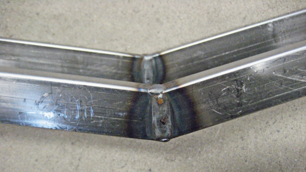

Silmukan keskelle johon tulee vielä dropoutit tuli siis tämä Jorin kiroama ylimääräinen hitsaus..
jori kirjoitti:Aittelin vain, että tulee ylimääräinen päittäisliitos akselihahlon kohdalle, vai mikä tässä on ideana. Eikös haarukka kannattaisi sitten oikeasti tehdä kahdesta kaaresta, jotka on tehty vähän pidemmästä putkesta, jossa on molemmin päin tuollainen harjoittelemasi mutka.
.. jolla asemoin poljinkeskiön haluamaani paikkaan.
- front_dropout_joint_20_degree.jpg (179.37 KiB) Katsottu 28153 kertaa

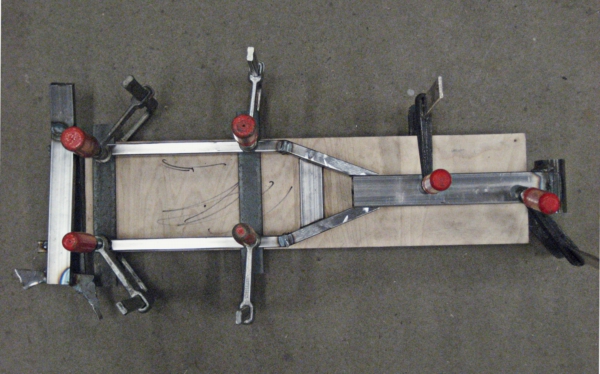

Innostuin niin että asemoin vielä rungon takaosan kiinnityskohdan paikalleen ja hitsasin senkin kiinni - en malttanut edes valokuvata työvaiheita kun väsytti niin. Mutta tässä pikapikaa testimielessä kasaan tuupattu runko. Nivelen pultti on liian lyhyt. Tämä on jostain vanhasta jemmasta.
- frame_test_joint.jpg (119.01 KiB) Katsottu 28153 kertaa
Nyt vielä dropoutit eteen, penkin kiinnitys ynnämuuta viilausta. Kyllä tää taitaa joskus valmistua, ehkä.
