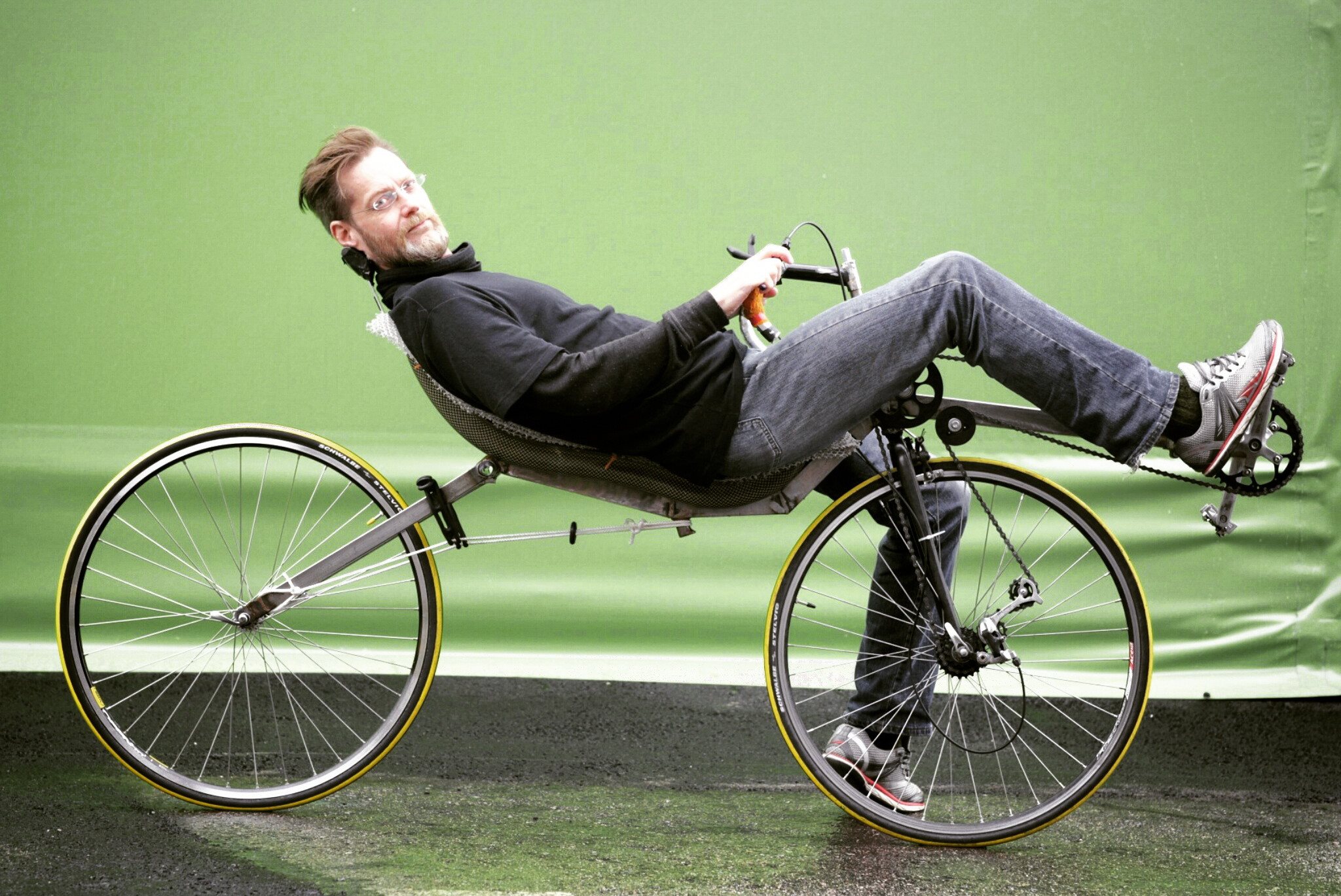

Kehityskohteita vuoden 2016 versioon.
  • muutaman asteen muutos sylikulmaan = pari astetta selkänojaa, kolme-viisi astetta etupuomia ylös
  • painon jakauma tasaisemmaksi, nyt eturenkaalla 62 ja takarenkaalla 38 prossaa = pikkaisen lyhempi takahaarukka, siinä on varaa ainakin viisi senttiä ja penkkiä voi siirtää ihan muutaman sentin taakse jolloin myös taittorissalle tulee tilaa, kun reisilihas ei napsi enää kiinni hetkittäin (hieno mustelma reidessä - johon tuli siis osuma noin parikymmentätuhatta kertaa)
  • harkintaa pyöreän putken käyttämiseksi
  • kiinteä etupuomin pituus (ilman säätöä = painoa vähemmän)
  • ohjainkannatinta lyhemmäksi, siinä on nyt pari senttiä emäputken yläpuolella ja sisällä ihan liikaa (painoa säästyy)

Jos kerran viilaamaan ruvetaan. Eturenkaan ja rungon välissä näyttäisi olevan kilpakoneeksi aika paljon tilaa. Kuvan perusteella näyttäisi olevan mahdollista siirtää runkoa ja kuskia lähemmäs maata lyhentämällä emäputkea rungon alapuolelta. Kevenee ja pienentää vastatuulenvastusta ja hitusen ilmanvastusta noin yleisestikin, vähentää etuvoltin vaaraa pienentää nyökkimistä, josta voi tulla ongelma, kun runkoa lyhennetään ym. :)

Joo. Sitä mä olinkin miettinyt että:
  • runko tulisi vähän alaspäin, etupuomin noston voisi siis tehdä tilttaamalla takaosaa alemmas
  • rungosta jää yksi mutka pois (jukan huomio aiemmin)
  • tota emäputkiasiaa en ollut osannut ajatella, hyvä idis
EDIT:
  • unohtui aiemmin pohdittu: iso rissa kiinni emäputkeen/tai sen eteen = ylemmäs = saadaan kintulle lisätilaa.

Joo, onhan se kevyt jo nyt omatekoseks teräsrunkoseks - tietenkin mietin MBB:ksi muuttamista mutt se ei välttämättä kevennä, paitsi jos jättää ohjaustangon pois. Mikä tuo runkoputken paksuus olikaan?

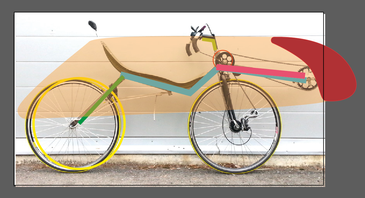

Kutakuinkin tälläviisiin. Pinkki linja edessä kuvaa vaihtoehtoa etupuomin nostolle.

Älä nosta kampia vaan laske penkkiä samalla kun siirrät sitä taaksepäin.

Joo. Se idis on siinä sinisessä viivassa. Kammet säilyis paikallaan. Rungon keskiosa hiukan alemmas ja silloin voisi penkin takaosakin olla about nykyisellä paikallaan ja sylikulma ihan vähän tiukkenisi. Viitisen astetta vois olla hyvä.
Pitäisköhän ihan hurauttaa neliöstä vielä tälle sesongille uusi kappale. Voisi sitten fiksatuilla mitoilla tehdä vuoden 2016 mallin.

Jos laskis penkin takaosaakin - viel vähän loivempi asento koska kilpapyörä. Takahaarukka lyhenis = kevenis. Penkin etureunastakin vois sahata ylimäärästä kuituu pois, painamasta takareittä.

Se tosiaan vähän osuukin takareiteen. Pitäisi oikoa sitäkin.
Huomasin muuten näistä ekoista puolan penkin tuotteista että on aika sporttisiin koneisiin. Penkin keskikohdan tuki tuntuu vasta vähän vaaterimmassa.

Jos tähän laittais ton keulapalikan?
Tai sitten tommoisen kangaskatteen vielä sen lisäksi?
Levytä vielä takakiekko tuolla samalla vaalealla kankaalla. :D

Jos teet kankaan, suositan sisämaan tuuliin pois surten järvien vaikutusalueelta isompaa mallia sivuttaiherkkyden kokeiluun tuon mallin jälkeen, jos ohiajavat kuorma-autot ja bussit sekä tuli eivät heittele sinua vaarallisesti piirtämälläsi versiolla. Ehdotan mahdolliseen kakkosversioon sellaisia muutoksia taakse, että kankaan yläosa on kypäräsi/pääsi levyinen ja korkuinen sekä jatkuu sillä koolla pään taakse paljon pidempään. 30+ cm voisi olla kiva ennen yläosan alas taittumisen alkua. Ideana ilmanvastuksen vähennys. Haittana suuremmat reagoinnit tuuleen ja ohipyyhältäviin autoihin. Vain jos tieolosuhteet ja tuulet mahdollistavat tuon suuremman version tietysti ja työmatkallesi on tuulisempina päivinä turvallisempi versio. Hupi ja suorituskyky erikseen ja töihin pääsy turvallisesti erikseen, jos tuo sportimpi malli ei ole turvallinen olosuhteissasi.
