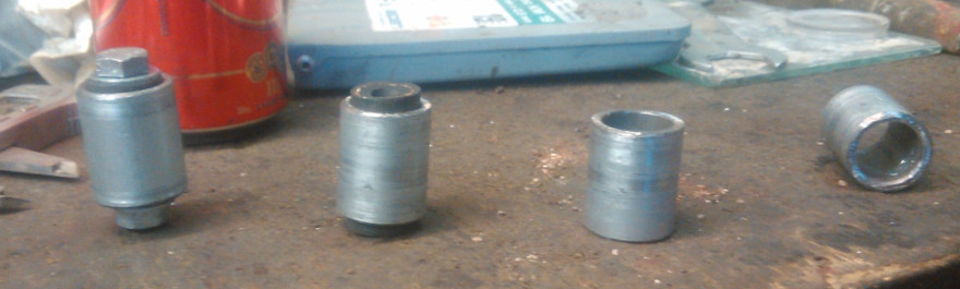

Paksu seinämäinen kumiletku ajaa puslan virkaa.
En osaa siirtää tuolta aijaasta kuvia tabletille, joten laitan vaan tän linkin.
http://aijaa.com/a/94z5re

Joo, liian isona siirtyy kuva, enkä minäkään osaa linkata pienennettynä.
Idea on niin hyvä, että laitan paremmin säilyväksi kuvaksi foorumin kuvavarastoon. :)
Paksuseinäinen letku leikataan vähän liian pitkäksi ja puristetaan akselina toimivalla pultilla välyksettömäksi. Kaksi lyhyttä putkenpätkää kiinni runkoon niin, että väliin jää sentti tai kaksi väliä. Molempiin putkiin kumiletkupuslat ja tukivarsi kiinni putkenpäiden väliin kumieltkupuslilla puristamalla. Joustaa sopivasti, kestää vinoja asennuksia ja helppo tehdä, kun ei tarvitse olla tarkkana ja tukivarteen ei tarvita kuin summittain pultin kokoinen reikä.

Kestäny muuten infernaalista käyttöä ko puslat, rappusia on tultu ylös ja alas.
Eivätkä rämise, uniball nivelet alkaa käytössä kolisemaan ja pitämään ikävää ääntä kovalla käytöllä.
Toki en voi vannoa parhaaksi ratkaisuksi, kun en paremmastakaan tiedä.
Aatu
Re: Rahtinojapyörä
Pajottaja kirjoitti:
Joo, ei ne syyttäsuotta ole autoihin tuohon käyttöön vakiintuneet. Puslia on muuten myytävänä ilman metalliholkkejakin. Etrassa näin paksuseinäistä silikoniletkua, joka olisi tähän täydellinen materiaali. EI jäykisty pakkasessa ja hieman pehmeämpänä sopeutuu paremmin mittavirheisiin. :)
