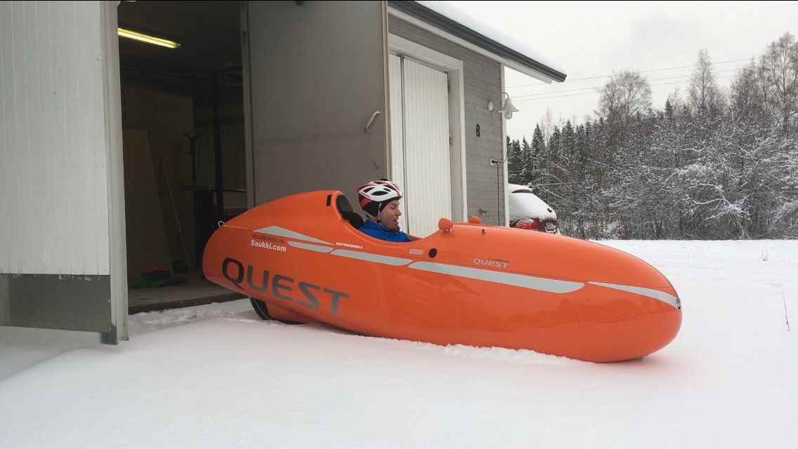

Taisi olla tänään viimeinen kerta tälle talvelle, kun ajan kinnerillä. Sen verran on tullut lunta, että ei oikein enään ole mielekästä sitä ulkoiluttaa. Nyt alkaa meikäläisellä sisäpyöräilykausi. Jos oikein innostun, saatan laittaa Hurricaneen talvirenkaat ja käydä sillä pari kertaa ajelemassa lumessa. Mutta Quest saa nyt pysyä tallissa, jos tuo lumi vaan pysyy maassa. Tässä lyhyt video, minkälaista on ajaa lumessa Questillä.
Viestit: 5495
Re: Talvipyöräily
"Kato, setällä on jännä pulkka." ^_^
Viestit: 1272
Re: Talvipyöräily
:lol:
Viestit: 5230
Talvipyöräily
Aivan loistava tuo tallista ulosajo, lopussa vielä asiaankuuluvalla voimasanalla höystettynä :-).
