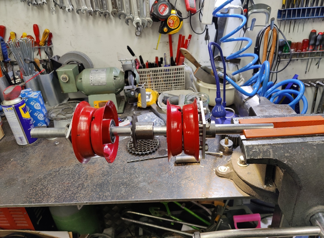

Re: Drift Trike
Olipa ratas väkevää terästä. Pistepuikko ei jättänyt minkäänlaista jälkeä ja normaali halpisporanterä ei yrittänytkään purra. Hyllystä sattui löytymään 5mm kobolttiterä joka upposi rattaaseen, mutta koitti luikerrella alussa. Lopulta jarrulevyn pulttijako onnistui itkun ja viilauksen kanssa.

Re: Drift Trike
Onko sellainen napavaihteistoon tarkoitettu ratas, 3-sakarainen kiinnitys? Jarrulevykiinnitykseen myydään valmiitakin rattaita kuudella reiällä, hyvä tietää tässä vaiheessa :)

Re: Drift Trike
On perinteinen jalkajarrunavan ratas. Myydäänhän niitä valmiina, mutta tuskin kivijalasta, ni se tarkoittaa tilailua kiinasta. Koitan välttää sitä, koska hidasta ja työlästä.

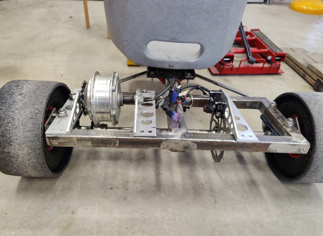

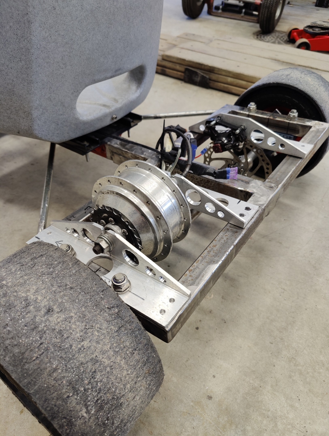

Re: Drift Trike
Runko on nyt valmis.

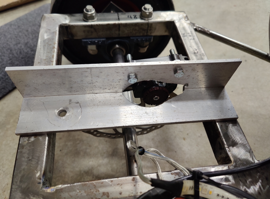

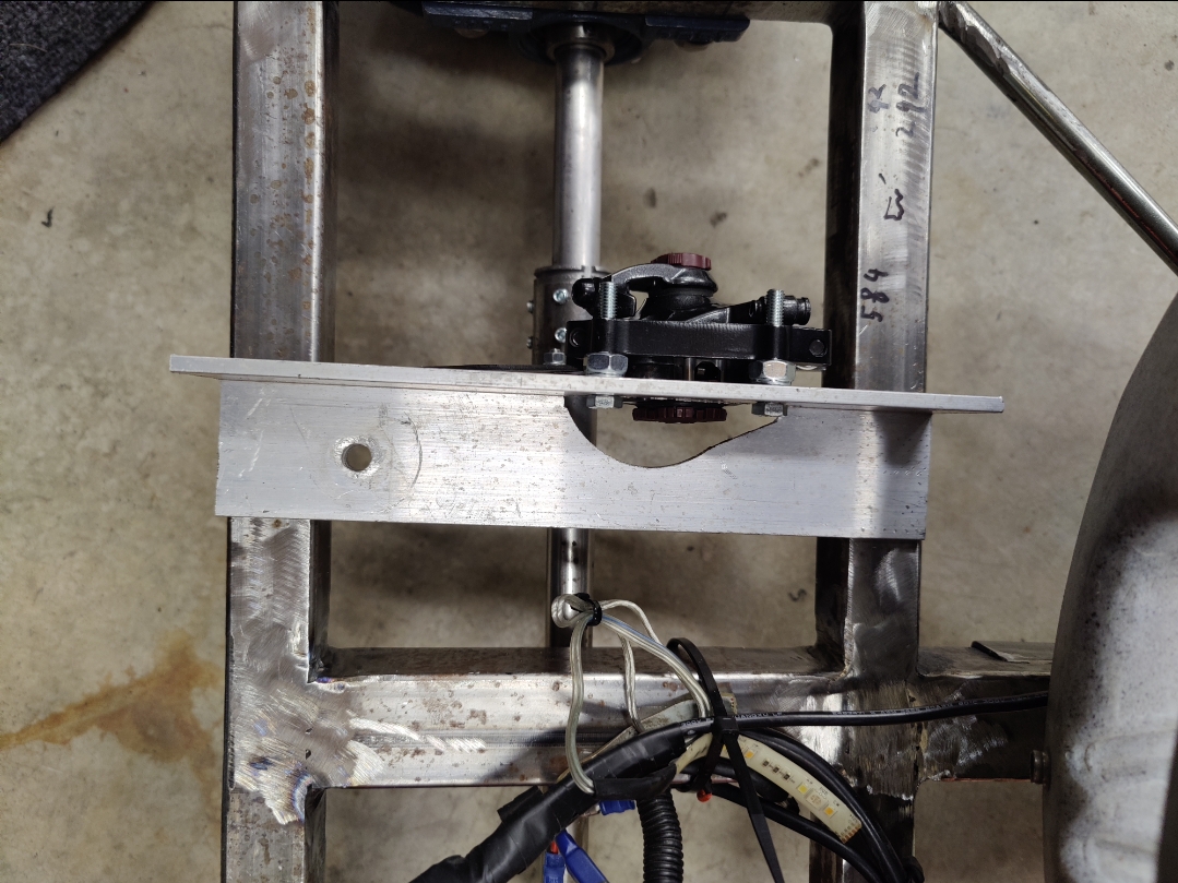

Jarrusatulan kiinnitystä piti miettiä poksin ulkopuolelta. Satulan kiinnikkeen pyöräytys yläpuolelle ja pultit väärästä suunnasta. Saattaa tämä ykkösproto jo toimia?

Kätevää :) adapteriin ja pultteihin kohdistuu nyt vetoa puristuksen sijaan? Ei varmaan mikään ongelma tuolla renkaiden halkaisijalla ja tuolla kitkakertoimella renkaan ja tien välissä.

Vilijami kirjoitti: 11 Huhti 2026, 22:00
Poikkeuksellinen runko vaatii poikkeuksellisen jarrusatulan kiinnityksen :D .
Hyvältä tuo näyttää. Eiköhän tässä käy perinteisesti, eli proto jää pysyväksi ratkaisuksi.

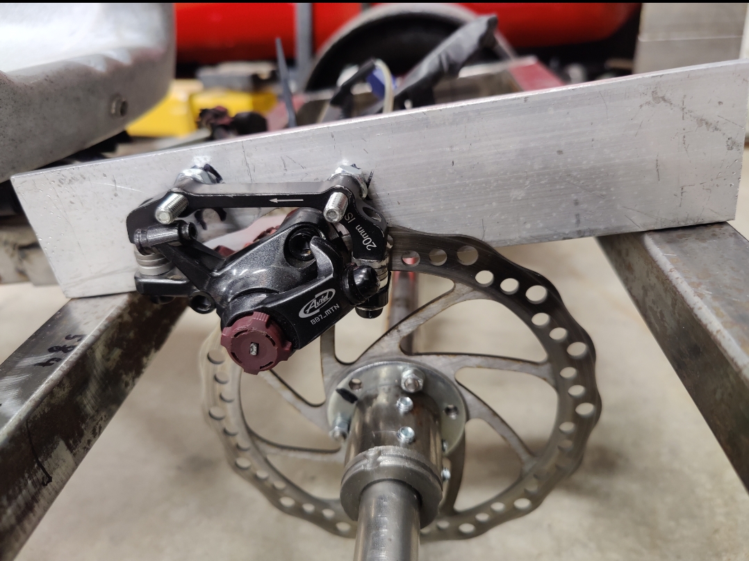

Re: Drift Trike
Kiinnikkeet paransivat ulkonäköään, kun ylimääräistä alumiinia poistettiin.
Viestit: 7856
Re: Drift Trike
Nyt on ajokunnossa.
