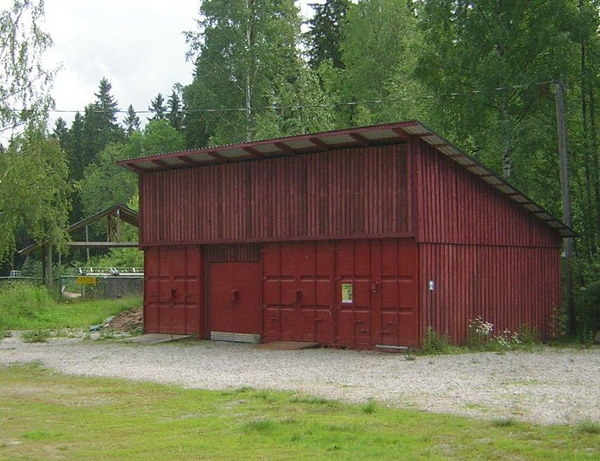

Rakensivat tuollaisen konttivajan useammasta kontista tuohon lähelle vinttikoiraradan varastoksi. Käyn ottamassa kuvan ja laitan tähän vinkiksi ja ehdotukseksi. Minusta ihan asiallisen näköinen vaja tuli ja Tampereen kaavoittajakin tuon hyväksyi, miksei sitten Heinolan.
Tällainen pihavarasto on rakennettu Tampereen vinttikoiraradalle. Siinä on kolme 20 jalan konttia ja yksi kontin mittainen väli, jossa on maalattia (erilaiset ovet). Tuosta välitilasta pääsee myös kiipeämään konttien katolle, jonne siis jäi hyvin tuulettuva ullakko. Konttiryhmä on sitten katettu yhteisellä pulpettikatolla. Idea lienee ollut, että kattokulma on niin jyrkkä, ettei tarvitse ottaa lumikuormaa huomioon, kun lumi putoaa itsekseen peltiprofiilikatolta. Tuolla keinoin on katon ruoteina voinut käyttää 6" suhteellisen ohutta lankkua. Katto on pulpettityyppinen, jotta lunta ei katolta kerry oven eteen. Ylen käytännöllistä siis. Siksi tuo muoto on hieman erikoinen. Ihan siedettävän näköinen silti minun mielestäni. Kuvan taka-alalla näkyy myöskin minimalistista rakennesuunnittelua edustava starttipaikan kate.

Onks kontit maassa vai onko niiden alla jokin antura/perustus tms?
Viestit: 14299
Re: Kilometrikisa 2016
Taitavat olla vain maassa. Luultavasti siihen on vain kärrätty mursketta, levitetty tasaiseksi ja lätätty kontit siihen.

Tuo vinttikoirarata, jonka konttivarastosta laitoin kuvan, sijaitsee alle kahden kilometrin päässä Tampereen rautatieasemalta. Ei se siitä riipu, mitä se materiaali on, vaan siitä, sopiiko se kaavoittajan mielenmaisemaan. :?
