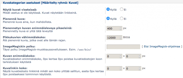

Vähän aikaa Googlailua niin löysin ratkaisun tähän ongelmaan. Ei tarvita mitään lisäosia. Sitten vielä piti varmistaa, että se tosiaan toimii niin, joten asensin itselleni tämän saman phpBB foorumisoftan ja testasin.
Eli, ylläpidolle tiedoksi:
Asetuksista löytyy jostakin sellainen, kuin "Liitetiedostojen asetuset". Sieltä pitää muuttaa ensinnäkin tiedoston maksimi koko, joka on nyt käsittääkseni 1 MB. Joko se pitää laittaa reippasti isommaksi (esim. 5MB tai jotain) tai 0, jolloin foorumisofta ei rajoita tiedoston kokoa ollenkaan (palvelimen php asetukset saattaa silti rajoittaa).
Sitten alempana sivulla on kuvagatekorian asetukset. Siihen täppä kohtaan "pienennä kuvat, kyllä". Silloin softa tekee kaikista ladatuista kuvista automaattisesti thumbnail kuvan. Pienennetyn kuvan enimmäisleveydeksi voi valita jonkun sopivan arvon. Sen kokoisena kuvat sitten näkyvät käyttäjille. Jos siihen laittaa jonkun 500 px, niin pitäisi latautua kevyesti myös mobiililaitteilla. Kuvan enimmäiskoko pitää olla 0 x 0 px, silloin alkuperäisen kuvan kokoa ei ole rajoitettu.
Näillä asetuksilla pitäisi kuvien toimia juuri niin, kuin aiemmassa viestissäni selitin. Silloin foorumille voisi ladata suoraan kännykästä täysikokoisen kuvan, ilman pienentämistä. Foorumisofta luo kuvasta automaattisesti pienennetyn version (thumbnail) joka näkyy viestin yhteydessä samoin, kuin tähänkin asti on kuvat näkyneet (riippuu tietenkin siitä, minkä rajoituksen ylläpitäjä valitsee pienennettyjen kuvien kooksi.) Kuvaa klikkaamalla aukeaa täysikokoinen, alkuperäinen kuva. Näin kaikkien elämä helpottuu. Kuvia olisi helppo ladata ja viestejä olisi myös nopea lukea hitaalla mobiilinetillä.
