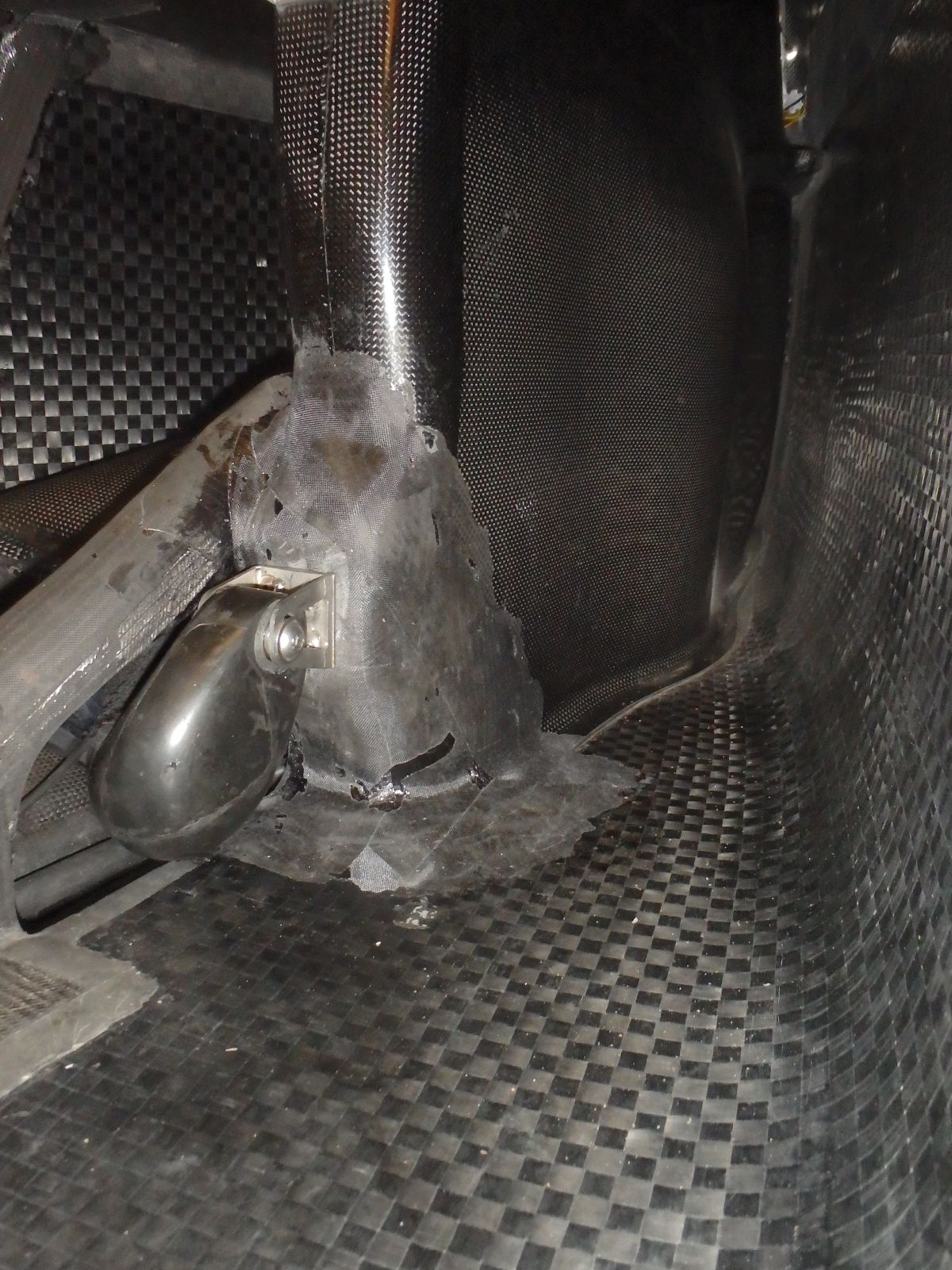

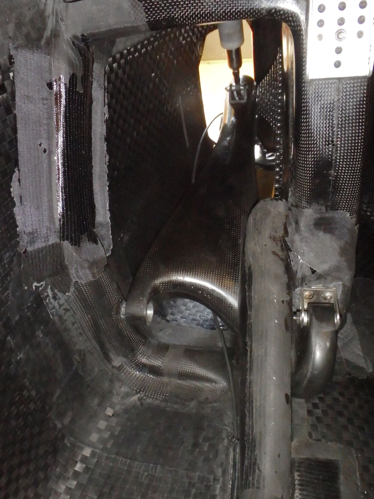

Nokian kisoissa olen molemmilla DF:n osallistumiskerroilla saanut palautetta pyörän takapään heilumisesta polkemisen tahtiin. Heilumisen syytä olen sitten ihmetellyt ja lopulta päädyin vahvistamaan ja jäykistämään takahaarukan toisen kiinnityspisteen ympäristöä. Nimittäin kun kädellä tunnustellen se on liikkunut ketjuvoiman mukaan aika selkeästikin. Kyseessä siis takapyöräkotelon puoleinen kiinnityspiste. Toinen ulkokuoressa oleva kiinnityspiste ei puolestaan ole tuntunut liikkuvan. Näin ollen takahaarukka on siis polkemisen tahtiin elänyt ja kääntänyt samalla takakiekkoa ja siten ohjannut koko pyörää. Sain asiaan varmistuksen kun pyysin työkaverin pyörän sisään kampia painamaan ja pääsin itse liikettä tarkkailemaan. Olihan sitä tosiaan yllättävän paljon. Sinänsä tämä on jännä ominaisuus, että liikettä ei itse ajaessa pysty kunnolla havainnoimaan (tai ainakaan en itse pysty), vaan pyörä tuntuu kyllä kulkevan suoraa. Ilmeisesti liikettä oppii automaattisesti kompensoimaan ohjauksella aika hyvin.
Viikko sitten tuli vihdoin tilaisuus puuhailla pyörän parissa muutama päivä ja laminoin sitten lisää kuitua kiinnityspisteen ympäristöön pyörän sisäpuolelle. Aika hankalaa turaamista se oli kun paikka oli monimuotoinen eikä työskentelyasennot olleet parhaimmasta päästä. Periaatteessa vahvistukset olisi voinut laittaa myös pyörän ulkopuolle aivan hyvin, hieman olisi joutunut maalipintaa hiomaan mutta mitäs se siellä pyörän pohjassa olisi haitannut. Jostain syystä päädyin kuitenkin laittamaan ne vahvikkeet sisäpuolelle. Ohessa kuvia. Ihan tyytyväinen olen lopputulemaan tässä vaiheessa ainakin. MIkään kaunistushan tuo paikka ei ole, mutta haarukan päästä käsin väännellessä tuntuma on selkeästi jäykempi ja myös jarruja vasten polkimista painamalla tuntuma on vähemmän kumipallomainen. Ei se vieläkään täydellisen jäykkä ole, mutta ehkä se pahin joustopaikka on nyt pääsosin eliminoitu. Nyt on siis jännä nähdä kuinka tulevissa Nokian kisoissa pyörä kulkee, vispaako perä vähemmän ja kulkeeko pyörä kenties kovempaa sen ansiosta.

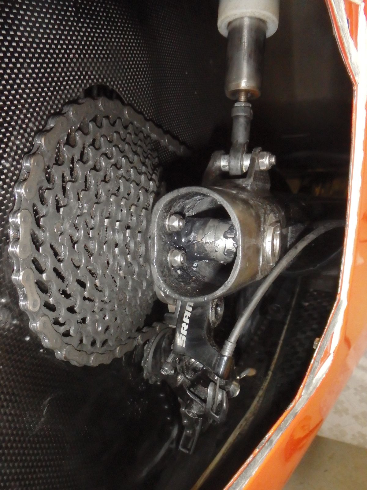

Tänään kun pääsin kotipihaan työmatkalta niin kuuluin yhtäkkiä kovahko pamaus ja vaihteet lakkasivat toimimasta. Avasin huoltoluukun ja totesin että takavaihtajan jousi oli pamahtanut poikki. Siis se joka vetää vaihtajaa toiseen suuntaan. Saksan velomobiilifoorumilla oli näitä joiltan rikkoutunut muutamia, joten siinä mielessä ei ollut yllätys. Malli on vissiin Sramin XO ja siinä on ilmeisesti jonkinlainen titaanijousi painon säästämiseksi. Se ilmeisesti väsähtää teräsversiota helpommin. Laitoin jo kyselyä että saako jousia jostain uusia vai pitääkö hankkia kokonaan uusi vaihtaja. Voi olla että menee joka tapauksessa uuden vaihtajan hommaamiseksi että saa pyörän nopeasti takaisin ajoon.

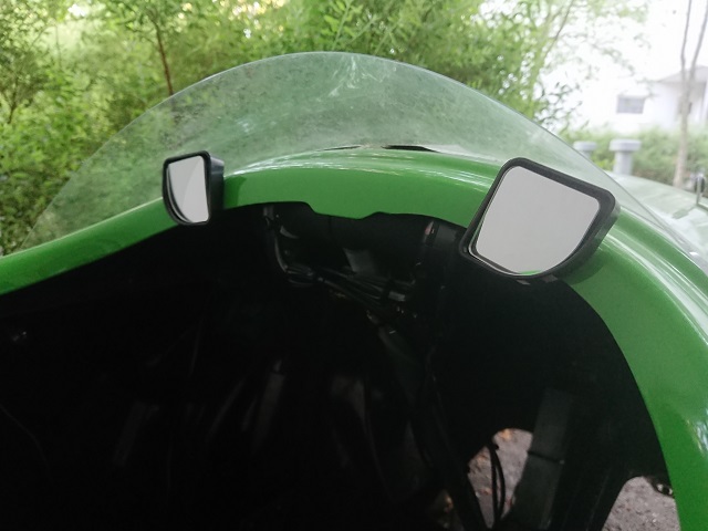

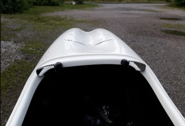

Piti oikein ladata tapatalk puhelimeen kun ajou sanoi että se osaa pienentää valokuvat foorumille sopiviksi automaattisesti, josko nyt sitten tulisi kuvia herkemmin laitettua. Kokeillaan siis...
Eli saksan foorumilla oli kuva kun joku oli peilit laittanut uuteen sijaintiin ja ajattelin sitten jos itsekin kokeilisi. Ilmanvastus hieman varmaan pienee, eikä näkymä taaksepäin kovin paljoa heikentynyt, joten testataan nyt näin. Peilit on tarpeen vaatiessa kuitenkin nopea siirtää takaisin ja pyöräkin luonnollisesti keveni kahden uuden reiän ansiosta ;)
Aukkopeitteen/katteen kanssa eivät tietysti toimi, mutta eipä niitä paljoa tule käytettyä. Ehkä sitten ilmojen viilettyä laitan ainakin toisen peilin takaisin vanhalle paikalle, kun silloin aukkopeitettä tulee toisinaan käytettyäkin.//uploads.tapatalk-cdn.com/202007 ... 44bed1.jpg

Mulla on ollut nämä peilit 2 vuotta nyt kinnerissä.
Hyvin pelittää mun käyttöön eikä maksa paljoa, tarranauha kiinnitykset
olen laittanut mukana tulevan teipin sijaan.
https://www.biltema.fi/autoilu---mp/aut ... 2000034907
