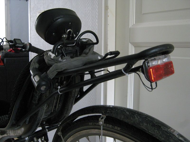

Asentelin viimeinkin B&M Toplight Line Brake Plus - jarruvalon kiinni Fuegoon ja se toimii aivan upeasti, aivan kuten taka/jarruvaloyhdistelmän pitääkin toimia lisäten turvallisuutta.
