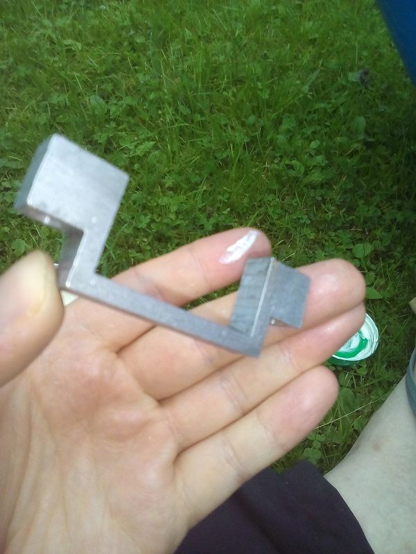

Jatkoa eiliseen. Jos "Crank bracketit" näyttävät tältä, eli niissä on varressa tuollaisia lovia (kuvassa 7 kpl), niin ne aiheuttavat sen naksumisen. Laitoin litiumrasvaa koko pituudelta ja kohta olisi tarkoitus koeajaa. Laitoin ne niin kireälle pulteilla että vastakappaleet koskettivat toisiaan. Jos ne hajoavat niin ihan sama. En tykkäisi ajaa naksuttimella muutenkaan, mieluummin odottaisin uusia paloja saapuvaksi :)
Edit: naksunnan syy on näin pitkällä testivälillä varmistunut nuo kuvan crank bracketit. Eli ne osat jotka ottavat ylä- ja alapinnalta kiinni boomiin hiertävät vasen-oikea -suunnassa. Voimakas kiristys vähensi kitinää tuntuvasti. Si voit kattoo tuosta kuvasta nuo "urat" jotka näkyvät sisäpinnassa.

Tuosta kiinnikkeestä on uudempi malli. Ei siihen vaihto vähentänyt kitinöitä.
Taitaa olla niin että kun on tämmöinen kaikukoppa niin jokainen nitinä vahvistuu. Minulla on samanlaista nitinää ja selvästi se liittyy tuohon keskiönalueeseen kun polkemistekniikka vaikuttaa.

Rasvaa ei kannata laittaa tuohon väliin, sillä se vaatii vain vielä kovemman kiristyksen. Minä kokeilisin kumia. Ohut kumilevy (vaikka sisärenkaasta leikattu siivu) väliin, niin lakkaa natisemasta, eikä toisaalta liu'u pois asetuksistaan. Kumin saa väliin avaamalla tuota lenksua ensin hieman ja puristamalla vasta paikallaan pultinreiät kohdilleen.
