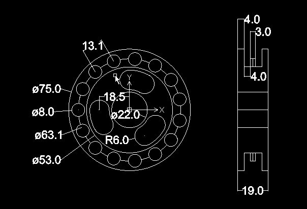

Nostellaas tätä vähän.. Tein töissä omalla koneella ohjelmaa hammastetulle taittopyörälle. Sitte löysin muutaman hyvän jätepätkän POM muovia. Vielä pitää pomon kanssa neuvotella kerkiääkö niitä ajamaan joskus omalla ajalla. Koitan piirrellä kuvan siitä millasta tekis ja laittaa sen tänne. M8/64mm ulkohalkaisija taitaa se yleisin koko olla euroopan nojakeissa? Vai mitataanko se hampaiden kohdalta?

Tollanen; 15t
Mietin vielä että laakeripesään tulis optiman taittopyörän tapaan 2 lukkorenkaalle urat, tai sitten toiselle puolen olake ja toiselle lukkorengas.
Olisko tällaselle kysyntää jos tekisin/teettäisin pienen sarjan?

Joo mulle nippu noita. MetaPhysic:iin, varalle lowraceriin ja möykkäriin.
Kahdessa jälkimmäisessä on Optiman muovinen rissa joka on kutakuinkin samanlainen kuin tuo mitä olet suunnittelemassa. Siinä on vain yksi laakeri, yksi lukkosokka ja toisella puolella olake. On hyvin kestänyt molemmissa vehkeissä, etenkin jälkimmäisessä joka on kyllä saanut kyytiä ja kelejä.

Mä voin ottaa kans pari rissaa jos teet niitä. Edellyttäen tietty että hinta ei oo kovin mahdoton :)
