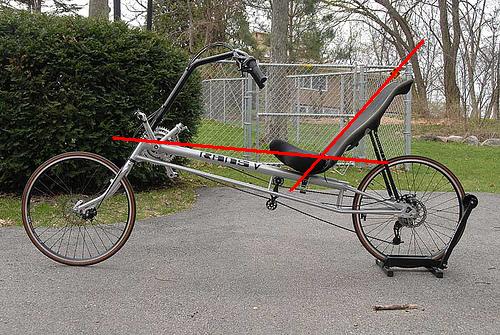

Leitrassa istutaan pystymmässä. Poljinkorkeus yhdessä nojakulman kanssa on kokonaisuus, ei niin että nuo päätettäisiin erikseen. Jos selkänoja on pystyssä ei polkimet voi olla ylhäällä, ajoasennosta tulee liian kippura. Jos taas selkänoja on makuuasennossa niin polkimet on hyvä olla ylempänä että voit polkea selkänojaa vasten. Puhutaan lonkkakulmasta:
Punaisten viivojen välinen kulma. 130astetta on turvallinen lähtökohta, siitä sitten hienosäätöä suuntaan tai toiseen mieltymysten mukaan.
Suurikin lonkkakulma toimii, mutta silloin pitää osata pyörittää hyvin ja/tai olla hyvin niskaa ja hartioita tukeva penkki.
