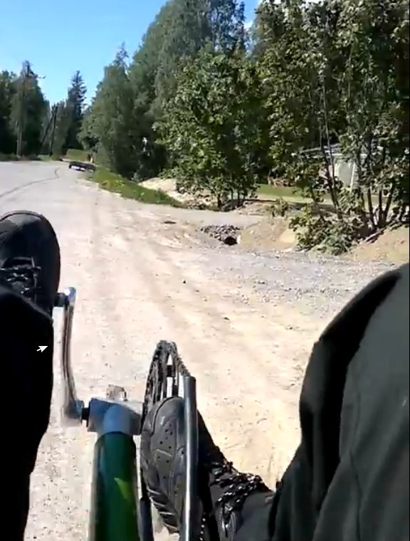

Mä töistä tullessa huvikseni kuvasin ton ketjuputkella/varpaalla vaihtamisen.
Toi isomman rattaan vieressä oleva lahjesuoja auttaa siihen hyvin ettei ketju mene ihan helposti yli vaan jää kallelleen ja on helppo siitä tuupata koloonsa vaikka nilkalla. jos ketju hyppää yli ja on vaarassa tipahtaa niin sitten vaan pyörittää taaksepäin niin tilanne korjautuu. Voimaa ei tartte käyttää yhtään vaan ihan hellästi kun painaa ketjuputkea niin hyvä tulee. Ylämäessä vetopäällä oli vaikea vaihtaa, se vaatii vielä harjottelua.
Tuohan käy kätevästi.
Minä luovuin heti alkuunsa tuosta oikean jalan kärjellä tehtävästä ylöspäin vaihtamisesta, kun vihreisiin Crocseihini tuli pelkästä yrityksestä ikävä musta vauhtiraita. Minulla kun ei ole tuota ketjunsuojaputkea. Siksi vaihdan ylöspäin vasemman- ja alas oikean jalan kantapäällä.
Suojaputki mahdollistaa tosiaan useammanlaisia vaihtotapoja.
Kovin se on näppärän näköistä, tarvinnee yrittää harjoitella. Se lahjesuoja olis varmasti hyvä. Edellisessä kampisetissä oli, nykyisessä ei.

Eilen kävin ajelemassa, ja kokeilin täällä saaduilla vinkeillä ja tuon videon innoittamana.
  • Pienemmälle rattaalle vaihtaminen alkoi sujua aika hyvin. Tosin täytyy ennakoida, kesken mäen voiman loppuessa ei enää onnistu. Vaihto kantapäällä ketjua lähelta ratasta työntämällä.
  • Putkesta kengänkärjellä isommalle vaihtamista en saanut onnistumaan järkevästi
  • Vasemmalla jalalla puomin yli saan vaihdettua keskimmäiseltä rattaalta (32) isommalle, mutta pienimmältä 22-hampaiselta ei kyllä vaihtaminen ylöspäin onnistu, tila loppuu kesken. Toisaalta, se 22 hampainen on tarpeettoman pieni, ja sen tilalle tulee jotain vähän isompaa. Kädellä putkesta vaihtaen onnistuu, mutta makaavan asennon takia joutuu vaihtamiseen nostamaan selkänsä penkistä.
