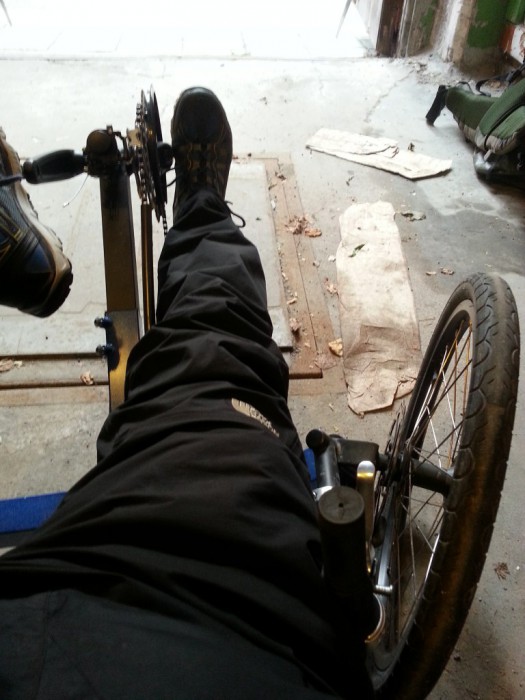

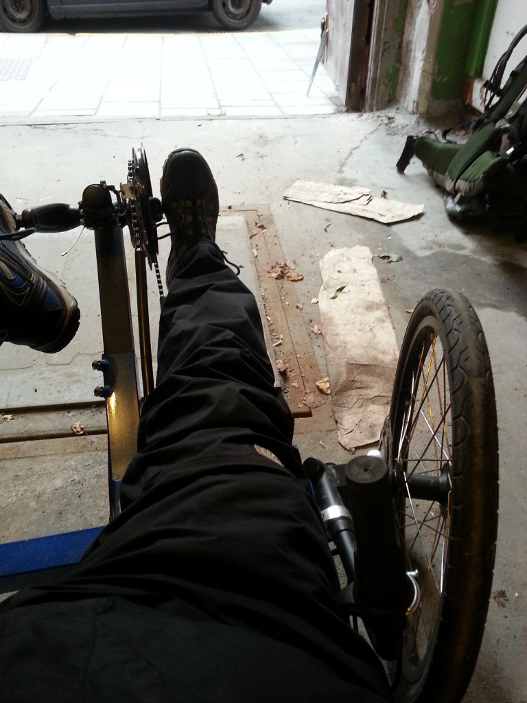

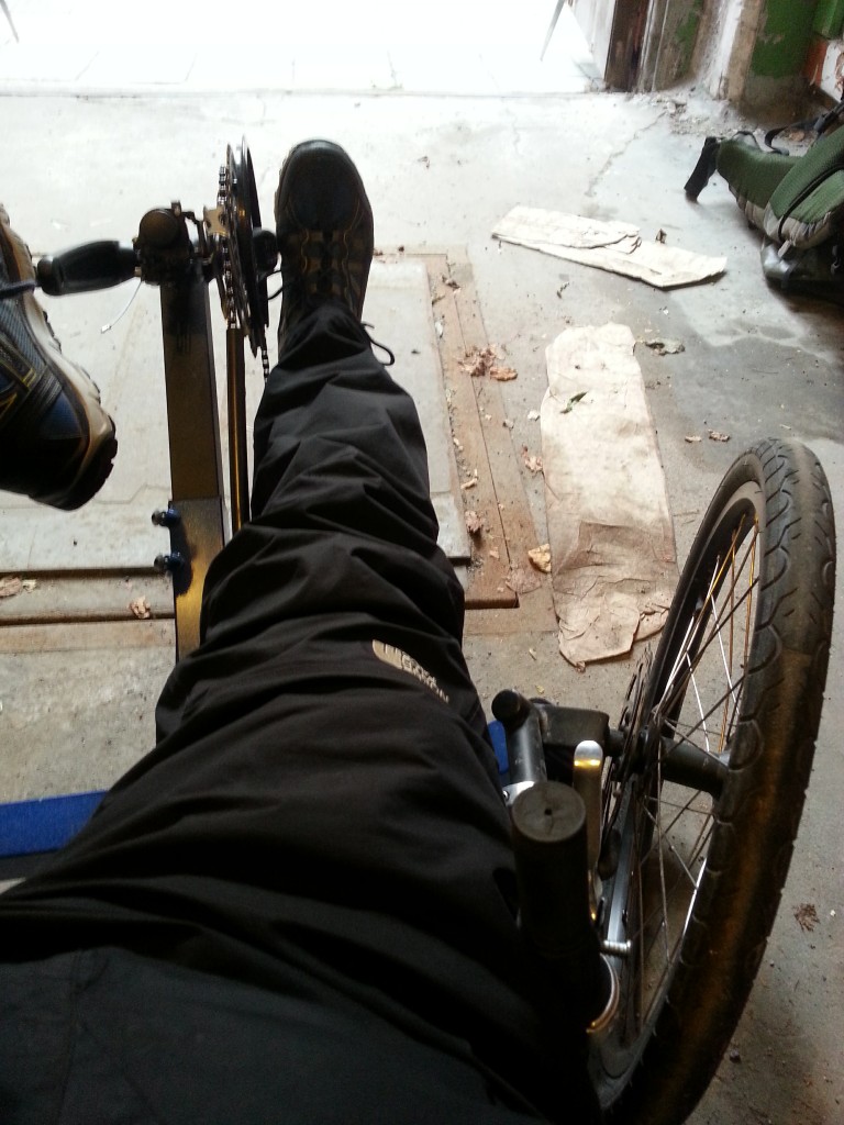

Kääntösädettä pelkäsin suureksi istuessani paikallaan, kun peukalot koskivat reisiin pian. Käytännössä kallistamalla nostamatta renkaita, kättä reiteen upottaen, reittä sivuun siirtäen sekä ohjaustangon päälle käden siirtäen renkaat kääntyvät reilusti lisää kuin aluksi luulin. Silmämääräisesti arvioiden halkaisija on luokkaa 3-3,5 m edellämainituin kikoin. Käytännössä kaupungissa viistoilla katukiveyksillä 90 asteen mutkat mukaanlukien suojatieltä ajokaistalle pudotus samanaikaisesti kääntyen ei ollut ongelma. Täydet pisteet ketteryydestä cityssä! Iso asia minulle ja eat your heart out 10 m kinnerit! Jatkona kohta kuvia, kunhan pienennän ne.

Sukat vedin lahkeen päälle ennen ajoa. Istuin oikeassa kohdassa istuinta liian kaukana polkimista näissä kuvissa. Toisessa kuvassa renkaat maksimikulmassa, kun käsi on ohjaimen normipaikassa. Jyrkemmin kääntyneet renkaat on väkisin toisen jalan reidellä maksimiin pakottamalla, kun käytin molempia käsiä kuvaamiseen. Käytännössä ei ole helppoa ohjaustangon päältä kädellä vääntää ihan yhtä jyrkkään kulmaan renkaiden väännössä, mutta lähelle pääsee mukavasti. Ainoa ongelma on kiertovaihtajan säätömahdottomuus jyrkässä mutkassa käsi ohjaustangon päällä. Olen jatkossakin tangonpäävaihtajan ystävä.
Minulle ketteryys oli päähuolenaihe ja kiire oli, joten kuvasin vain kääntösäteeseen vaikuttavat jutut. Kaupan sivuilla on kuvaa pyörästä. Kännykällä ajovideota ei oikein voinut ottaa tällä ohjauksella autojen ja jalankulkijouden paljouden vuoksi. Siis normaalilla nopeudella ajaen ja matelu ei kerro ohjauksen sekä vaihteiden ynnä jarrujen yhteiskäytön haasteita.
