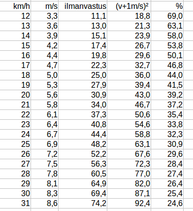

Olennaista tässä on erottaa ilmanvastuksen ja vierintävastuksen vaikutus toisistaan, jotta voidaan vaikuttaa niihin. MIten muuten voit päätellä tekemiesi ilmanvastukseen vaikuttaneiden tekijöiden vaikutuksen. Helposti tulee mieleen, että tekee vain kokeita peräkkäin ja päättelee niistä, että se mikä rullasi pisimmälle on paras. Näinhän se tietysti onkin, mutta maailma ei ole ideaalinen. 1 m/s tuulen muutos aiheuttaa paljon suuremman vaikutuksen kuin ajoasennon tai muun pienen ilmanvastukseen vaikuttava muutos kykenee tekemään. 20 km/h 1m/s tuulennopeuden muutos aiheuttaa ilmanvastukseen 40% muutoksen.
Ilmanvastuksen muutos yhtä suuremmalla nopeudella.png (27.17 KiB) Katsottu 6447 kertaa

Ei vain tule kovin tarkasti tuolla tavalla mitaten, sillä tulos riippuu siitä, mihin kohtaan osuu milloinkin tuulen puuskat ja onko tiekohtakaan aina sama kaltevuudeltaan. Jotta saa tarkat tulokset pitää mitata kahteen suuntaan ja mielellään monella nopeudella.
