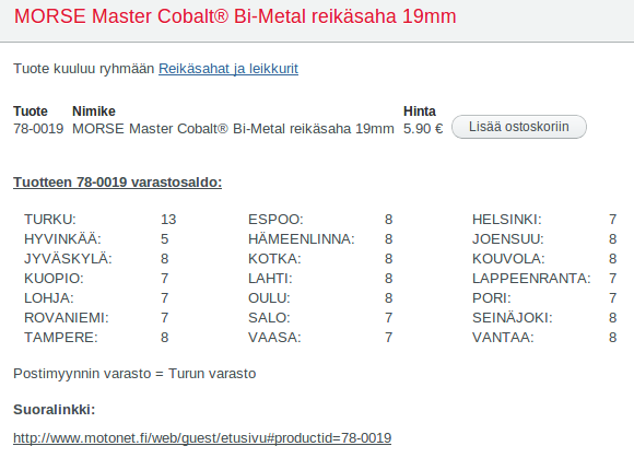

Motonetin reikäsahat toimivat hienosti, kunhan on riittävän hitaasti pyörivä porakone. Me olemme töissä porailleet jopa umpirautaan noilla Bimetalli reikäsahoilla sorvilla hiljaa pyörittämällä parin sadasosan syötöllä. Peltiin tulee kyllä reikä hienosti, jos on penkki- tai pylväsporakone ja hitaat kierrokset. Kovilla kierroksilla terä palaa pilalle. Parin reiän poraamiseen voisi toimia akkukonekin riittävän hitaan pyörityksen aikaansaamiseksi. Levy maahan ja tukeva ote porasta yläpuolelta.
Sopiva leikkuunopeus = sahan kehänopeus on 100 - 200 mm/s, joka siis 19 reiälle tarkoittaa 150-200 kierrosta minuutissa, eli ruuvinvääntimen nopeus ykkösellä.
Noita teriä on lähes millin välein aivan pienestä yli sataan milliin. Terä tarvitsee noin viisi euroa maksavan kiinnittimen. Yhden alle 30 mm terille ja toisen yli 30 mm terille. Löytyy samasta hyllystä.
Ja auttaisko joku neste hitaiden kierrosten lisäksi?

Sehän on itsestäänselvyys. Tottakai käytetään leikkuunestettä. Terä ei saa kuumentua liikaa, tai se menee pilalle. Tähän tähtää myös hitaiden kierrosten käyttö. Jos ei ole muuta leikkuunestettä, voi käyttää moottoriöljyä tai tehdä vedestä ja mäntysuovasta litkua, jota ruikkii terään aina, kun savun (höyryn) määrä lisääntyy. Mäntysuopaa laitetaan noin vain muutama prosentti (alle 10) veden sekaan, eli vain vähän jämympi, kuin pesuliuos.
Re: Napa ja sen akseli
Ei se ole itsestäänselvys jos ei ikuna ole mitään semmoista tehnyt. Nimimerkillä eka terä meni kun en tiennyt oikeita kierroksia ja unohdin ruikinnan.
Arvasit varmaan että kysyin siksi että nyt meillä on tämä ohje kokonaisena :)
Tuolla pajalla missä mä teen hommeleita on jotain litkua semmoisessa suihkutuspullossa. Sillä on ketävä ruikkia sinne kohteeseen. Leikkuri jolla putkia leikataan on niin haitekkiä että siinä on sama automagiikalla.
