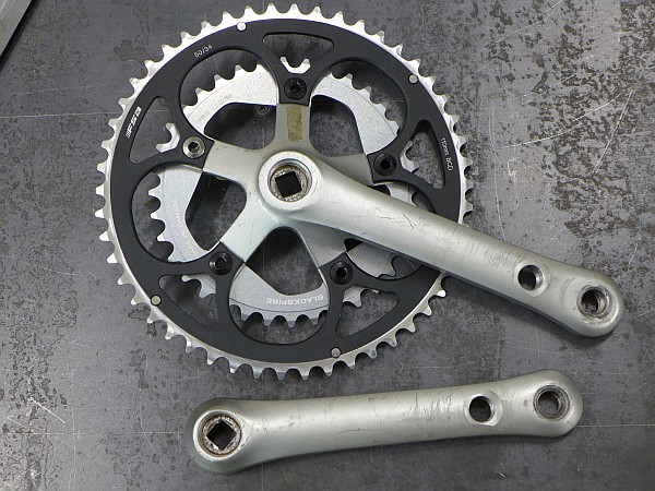

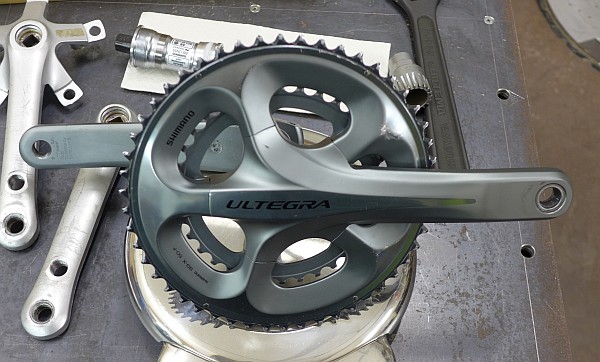

Neljäs kampisetti käsitelty, vanhoihin 170-millisiin maastokampiin tuli uudet reiät 135 millin kohdalle. Nämä menivät siis meikäläisen Mangoon alkuperäisten Ultegrojen tilalle:
Mangon alkuperäiset kammet 170 mm.jpg (100.5 KiB) Katsottu 7972 kertaa
Mangon lyhyet kammet 135 mm.jpg (134.34 KiB) Katsottu 7972 kertaa
En lyhentänyt kampien päitä, kun en ollut varma olisivatko nuo 135:t "mun juttu" Mangossa.

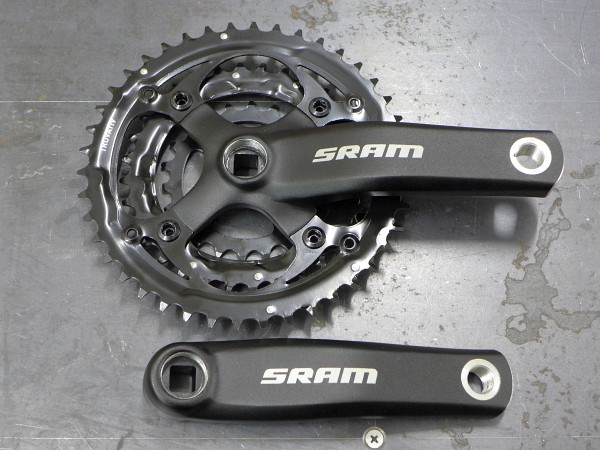

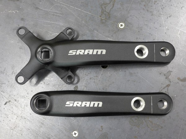

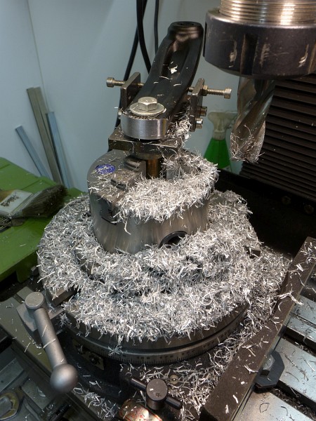

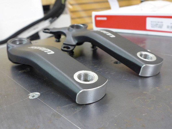

Viides kampisetti: 140-milliset Terpalle. Aihiona Sram S600 -kammet (175 mm), joita on meikäläisen hyllyssä vielä 2 settiä (vink vink :wink: ). Nelikanttikeskiölle sopivaa mallia, varustettu teräsrattailla (42/32/22 hammasta).
01 kammet ennen lyhennystä.jpg (102.42 KiB) Katsottu 7188 kertaa
02 päiden pyöristys.jpg (131.46 KiB) Katsottu 7188 kertaa
03 valmista tuli.jpg (80.74 KiB) Katsottu 7188 kertaa
04 kammet rattaineen.jpg (108.04 KiB) Katsottu 7188 kertaa
