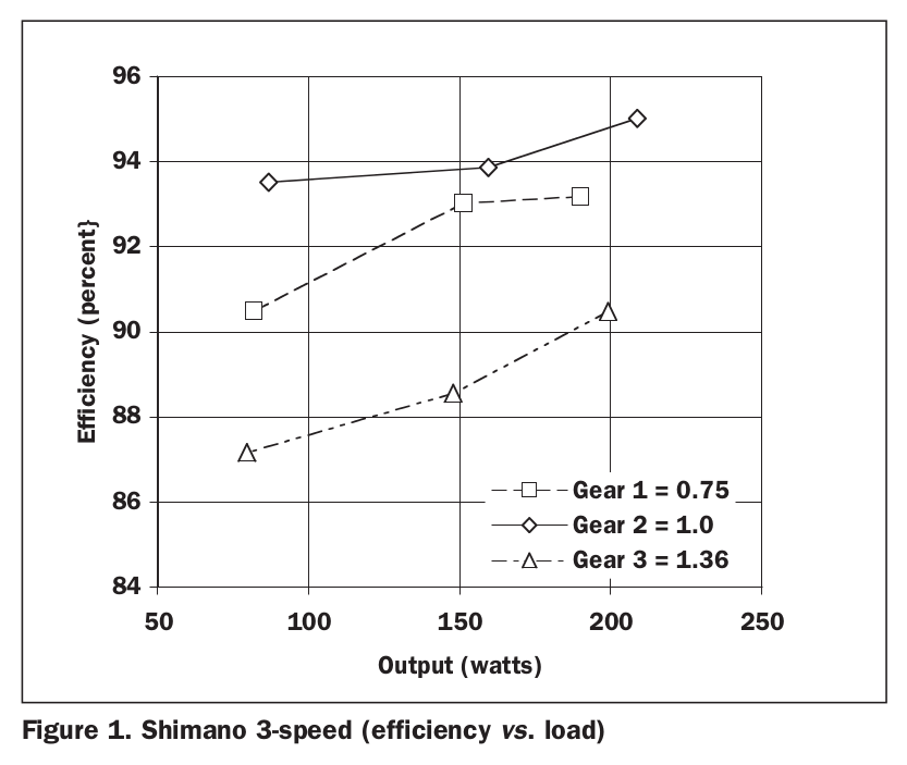

Ketjuvaihteistossa olisi ainakin parempi hyötysuhde. Taannoin tänne linkatusta linkistä selvisi, että oma Shimano 3 tiputtaa hyötysuhdetta 7% vaihdettaessa kakkoselta kolmoselle. Siltä se kyllä tuntuukin, ja napa käy kuumana jos ajaa pitkään kolmosella lujaa.

Kyhäsin wikiin sivun vaihteiden hyötysuhteista. Täydennän sitä vielä teoriallakin, kunhan iskee parempi ispiraatio. Siellä on nyt perusteet. Hienosäätöä tulee sitten ketjupyörien koon valinnasta. Sinkula on varmasi paras hyötysuhteeltaan. Samaan hyötysuhteeseen pääsee kolmivaihteisen kakkosella, eikä ykkönenkään ole huono. Kolmosella ei sitten kannata tehoajoa ajaa.
Noita voi verrata ketjuvaihteisen käyrään.
Re: Kaksivaihteinen
Luultavasti tuota kolmivaihteisen käyrää voi hyötysuhteen osalta soveltaa kaksivaihteiseen kun käyttää 2 ja 3 vaihteen hyötysuhteita.
