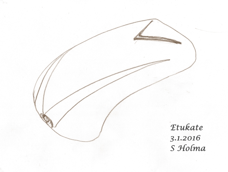

Kertakaikkiaan upea! :D
Voisitko Sakari ottaa kuvan kuski kyydissä tuon katteen kanssa, niin olisi helpompi arvioida katteen jatkamismahdollisuuksia. Olen joka kerta näitä etukatteita nähdessäni miettinyt routamattosuikaleen kiinnittämistä katteen takareunaan niin, että pehmeä, mutta jäykähkö vahtomuovi toimisi sade ja viimasuojana. Käytin tuollaista vaahtomuovimattoa mopoillessani ja totesin sen erinomaiseksi tuuli–, viima– ja sadesuojaksi.
Lähinnä kiinnostaa, miten korkealle polvi korkeimmillaan nousee.:? Kammenpituus tähän tietysti vaikuttaa, joten se tieto olisi myös kiinnostava.
Ei oo kuvan otto vielä onnistunut, kun ei ole tullut sopivia kuvaajia vastaan, ja on kuvaamiseen pakkastakin ollut aika tavalla.
Olen ajatellut kokeilla, jos etukatteen päälle asennettava lista olisi v-muotoinen. Osa katteelle satavasta vedestä suihkisi silloin paremmin sivuille.
Kammen pituus on 150 mm.

...Olen joka kerta näitä etukatteita nähdessäni miettinyt routamattosuikaleen kiinnittämistä katteen takareunaan niin, että pehmeä, mutta jäykähkö vahtomuovi toimisi sade ja viimasuojana. Käytin tuollaista vaahtomuovimattoa mopoillessani ja totesin sen erinomaiseksi tuuli–, viima– ja sadesuojaksi...
Samansuuntaisia ajatuksia ollut itselläkin oman etukatteen kanssa. Saisi kevyen ja hiljaisen säänsuojan kuskille, kun jatkaisi solumuovilla tai kankaalla taaksepäin. Kesäkäyttöön riittäisi vähäisempi suojaus vesisadetta ja aurinkoa vastaan, jolloin hellekelilläkin saisi nauttia hyvästä ilmanvaihdosta. Viileämmille vuodenajoille voisi sitten laittaa enemmän tavaraa kuskin ympärille. Vuotta vaan en vielä tiedä, koska tuollaista nelipyöräistä "kevytkatettua" selviää rakentamaan. Mutta hyvin mietitty on jo puoliksi tehty (ja valitettavan usein siihen se sitten jääkin...).
Kun ei ollut tarjolla kuvaajaa, päätin ottaa selfvideon:
Tosin hämäräpuuhiksi meni, mutta eiköhän tästäkin jotenkin selviä asian juju. Olipa tämä hyvä juttu. Jos etukatteelle meinaa tehdä jatkeen, on sen takareunaa jonkin verran nostettava, ettei osu polviin. Alapäästä katetta ei voi juuri nostaa, kun ottaisi kiinni polkimiin. Kammen pituus on 150 mm.

Kiitos Sakari. Polvesi käy aika korkealla tuossa kuvassa. VIdeo on kovin pimeä, joten ei voi nähdä, onko jalka miten suorana, kun poljin on kauimmaisessa asennossa. Joka tapauksessa polvi ei todellisuudessa käy aivan noin korkealla, sillä takaperin pyörittäen nilkka jää vähän oikoisemmaksi ja selkä ei painu penkkiin aivan niin paljon kuin voimalla oikein päin polkiessa. Hilkulla kuitenkin on, etteikö ihan noine hyvineen mahtuisi routamattosuikale jatkoksi tuohon katteen takareunaan.
SH26 etukateprofiili.png (225.06 KiB) Katsottu 7305 kertaa
Vähän penkin istuinremmejä löysäämällä ja kampia lyhentämällä :D mahtuisi jo mainiosti.
