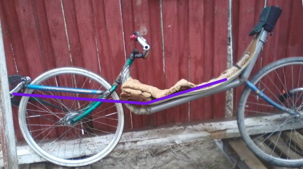

Otsikkoon jos palais - aika iso lonkkakulma omassa MBB:ssäkin taitaa olla. Ei nyt oo mitään millä mitata mutt silmällä kattelin, isompi kuitenkin ku PW1:ssä

No on todella. Nojakulma 17° istuin kampikeskiö 3-4° riippuen istuimen pehmusteesta. Kuvan paakulla kenties alle 2° :) Sylikulmaksi tulee siis 180° -17°-3³ = 160° tai asteen yli. :shock: Hartiatuki on aika loiva, joten polkkutekniikkasi täytyy olla todella hienostunut ja pyöreä, että pääset tuolla kovaa. Tuohan todellakin on raaserimitoissa. Vaihtamalla takapyörä pienemmäksi se on high end raaseri. :D

Jorin mittauspalvelu palvelee hyvin kiitos.
