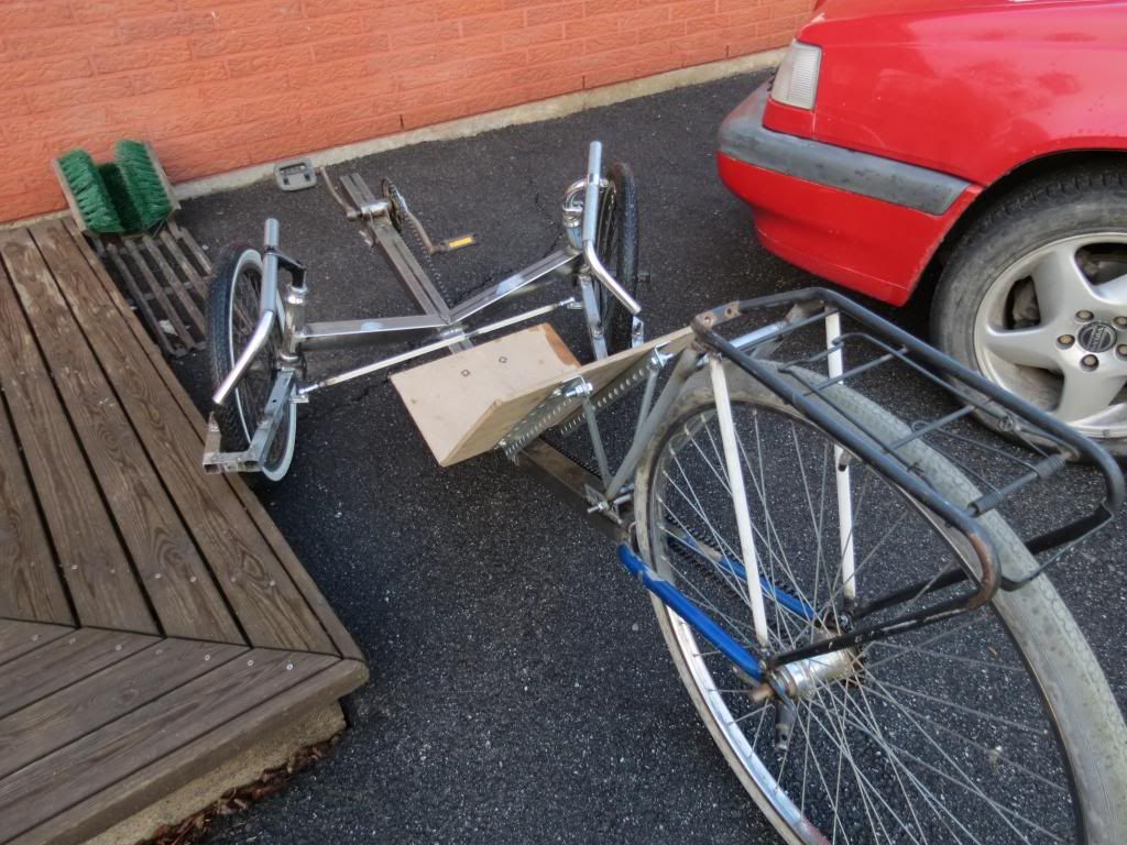

Kuvatuksia muutama, tässä ei ohjaus näy, mutta otan siitä vielä erikseen kuvia, kun sen kans tuossa aiemmin painittiin, niin vois panna muutaman valmiin ohjaus rojekti kuvan.
[img]http://i266.photobucket.com/albums/ii274/Topsiekku/Rojekti/IMG_6428.jpg[/img
Kuva tosta nyt vähän näkee ohjausta, mut kaukaa otettu

Liki kilon olisi kevyempi kun jarruja varten rakennetut raudat nousisivat vähän yläviistoon ja ohjaustangon tumpit olisivat niissä kiinni, erillisten tankorakennelmien sijaan ;)

Noh ei nyt sentään kiloa:P Eikun kyllä ne on paremmat tossa, kun voi säädellä ihan eri lailla penkin kaltevuuksien mukaan ja sen mukaan onko penkki edessä vai taaempana. Ja kun jarru hommelit kääntyy jyrkässä käännöksessä penkin alle, niin jotkut varret siinä rajottas kääntymistä.
Tänään tuli pakon edessä tehtyä 10km lenkki lasten kärry perässä ja lapsi kyydissä. Oli nimittäin pakko lähteä hakee bensaa autoon kanisterilla, kun meillä mittari vähän huijailee autos, niin joskus käy näin. Joopa joo ei ehkä kovin nautittavaa keskeneräisellä ajella noin pitkiä matkoja. Reilun 5km matkassa meni 30 min. Penkki kiireesti tehtävä loppuun ja sitä on nostettava ylöspäin!! Varpaat nimittäin puutuu.Vaikka mulla on suht kohtuullinen tuo korkeusero penkin ja polkimien välillä. Vähän ilmanvastuksen kustannuksella pakko tehdä se, mutta ei se oo niin nuukaa, tärkeintä että on mukava ajaa. Jo 5 sentin korotuskin tuntuu mukavasti. Alemmas polkimia ei voi laittaa, sit kopsuu kantapäät maahan. Ja ne vaihteet!!! Niitä tarvitaan todellakin. Mummiskan perä 22 rattaalla ja edessä kappavaihteistolle tarkotettu 33 piikkinen, niin johan saa veivata, liiankin kevyt, pakko pitää taukoja polkemisessa ja rullailla välillä. Minkä lie kokonen mummiskoissa alunperin, noh, silmämääräisesti kuitenkin huomattavasti suurempi on edessä yleensä. Tykkään enempi tehdä hitaammilla kierroksilla raskaampaa lihastyötä ja edetä sillai nopeasti, kuin veivata valtavasti, siinähän vain hengästyy eikä pyörä liiku minnekkään:P En kuulu yhtään tähän kadenssi porukkaan jotka kiivailee korkean kadenssin puolesta. Aikoinaan oli sitä kuntosali taustaa 10 vuotta, niin tottui siihen että kuormaa pitää olla ja voimalla tehdään. Noh taas tää meni tähän, no mutta kuitenkin=) Mitähän menis maasta nykyään? Ja penkistä.. ennen meni maasta 220 ja penkistä 170 nyt varmaan 120 ja 100:P noh en tiiä, mutta heikolta tuntuu.
Noh jotain tänään tuli tehtyäkin, katkaisin toisista sarvista loivemmat kulmat noihin päihin, tuntuu käpälissä mukavammalta nyt. Ja ketjusuojan se sai..
Tympii että joutuu tehdä penkin kiinnityksen jollakin tapaa erilailla nyt jos muutan korkeutta. Noh, pitää kattoo jos sais paksuilla pehmuisteilla riittävästi verta varpaisiin:P Tai sit vaan PURKAA!! Vaikka se on niin perseestä. Noh, mulla oli yksinkertainen penkin kiinnitys ja säätö systeemi. Eihän siinä ole kuin pari levyä joissa on urat. Joku välikappale siihen korokkeeksi runko osan ja penkin osan välille.

Älä eka lenkin perusteella tee mitään radikaaleja ratkaisuja ajoasennon suhteen. Elimistösi ei sopeudu hetkessä pumppaamaan jalkoihin verta riittävästi kun ne ovat vaaka-asennossa. Luulen että jo tänään sujuu vähän paremmin ;) Ainakin hapekasta verta on enemmän jaloille kun jokainen lihas ei ole jännityksestä jäykkänä ;)
Viestit: 645
Re: Nojapyörän rakentamista aloittelemassa Runko putken vahv
ViestiKirjoittaja Mahe » 21 Touko 2014, 09:27
Joo, ei toi korkeusero ole ollenkaan paha, triken kuuluu olla matala :) Vaatii parisataa kilsaa rauhallisia lenkkejä että jalat tottuu. Mieluummin usein ja lyhyitä kuin kerran viikossa pitkiä lenkkejä. Itsehän tajusin tuon vasta tänä keväänä ja aloitin tällä kertaa varovasti, kannatti.
Lisäksi tosiaan kaikki lihakset jännittää alkuun kun koko vehje tuntuu oudolta, eikä siihenkään auta kuin totutella, että kroppa ja pää alkaa luottaa vekottimeen.
Eli tee vaan ajokuntoon tolla geometrialla ja sitten ajoa pari kuukautta niin olet viisaampi sen suhteen pitääkö jotain muuttaa.
Kuvien perusteella tuo penkki kaipaa vielä lisäpituutta, eli selkänojaan vielä vähän pystympi jatko-osa hartioiden taakse.

Jukka, juu ajattelinkin tänään kun ajelin tuossa pihassa ja postilaatikon väliä lasten kanssa, ettei siinä yhtään puutunut jalat kyllä vaikka matkaa tuli siinäkin 3km. Asensin tänään mittarin nimittäin. Varmastikkin osittain ihan TOTTUMIS kysymys!
Mahe, joo penkki kaipaa todellakin jatko- osan selkänojaan, koska jos ton laittaa makaavampaan asentoon, niin vatsalihakset joutuu ole jännityksessä ja siinä on vaikea hengittää lopulta, kun tunninkin verran pidät vatsoja staattisessa jännityksessä.
Mutta sit vasta kun penkkiin on valittuna lopulliset pehmusteet istumaosaan , niin osaan katkaista levyä oikealta korkeudelta. Samalla menee poikki selkänojan "kulmarautaakin". Säätöjen laajuus muuttuisi, mutta korjaan asian litistämällä nojan tukia pidemmältä matkalta ja reiät alemmas ja lyhennän niitä varsia. On muuten tuo ylemmän selkätuen paikan valinta kans niitä asioita joita oon siirtäny ja siirtäny, ku se tuntuu vaikealta päättää, ja virhe on paha jo sen laittaa liian alas, jos liian ylös niin sen kans pärjää jotenkin jos muuttaa yläosan pehmusteen paksuutta tai sit katkasee levyä lisää. Mutta jostakin tuolta lapojen alueelta se pitää lähteä..
Tulen tekemään yläselän tuesta säädettävän kaltevuudeltaan, käyttäen hyväksi selkänojan "kulmarautaa reikineen", silläkin ehkä voi vähän antaa anteeksi pieniä virheitä ylemmän levyn korkeudessa jos ei satukaan kerralla oikeaan.
