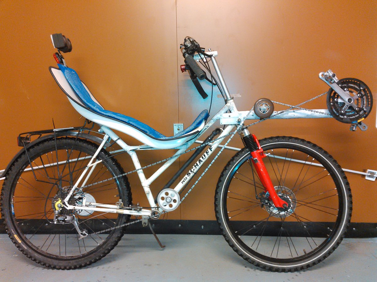

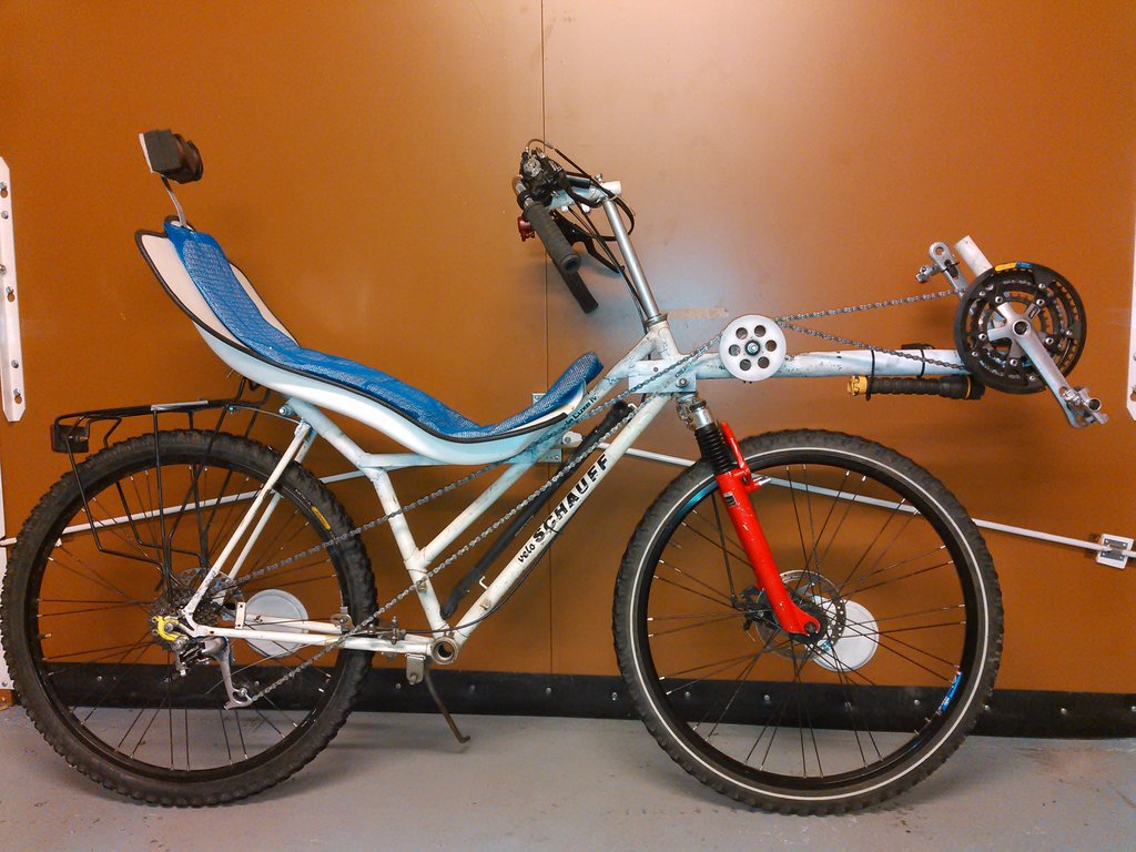

Innostuin ajamaan Tohloppilammikon ympäri pari kertaa ja hampaista meinas paikat irrota.
Tärinän seurauksena parin illan ja muutaman tunnin käpistelyn seurausta:
  • nappularenkaat
  • joustokeula levyjarrulla
  • takaveto
Vielä kun saisi takajouston modailtua, mutta sitä ennen tarttee suojakaasupullo täyttää.

Vähän epäilyttää tuo paluuketjun reitti takahaarukan ulkopuolelta. :?
Viestit: 1563
Re: Sascha Evo
Tällä hetkellä pyörä on sinkula.
Ketju tulee juuri haarukkaa hipoen ja takajarrun väistäen.
Vetopuolella haarukkaputkea tarvitsi vähän rutistella putkitongeilla, ettei ketju ota kiinni.
Jos taittorullia siirtää taaksepäin niin vetopuolella ketju ottaa penkiin, jos taakse niin paluupuolella ketju ottaa kiinni jarruun.
Tämä siis oli pikatesti olemassa olevilla kiinnikkeillä, ilman hitsauksia ja "pakko saada testiajo ennen uimahalliin lähtöä"-metodilla. :D
PS: Takarengas on Nokia Fang Comp. Hyvältä kalskahtava nimi ja komeat nappulat.

Eikö vetopuoli mene ilman ohjain rullaa?
Viestit: 1563
Re: Sascha Evo
Ei ihan, ottaa kiinni etuhaarukan olkapäähän.
Haarukan yläpuolella näkyy etuveto-version taittoakseli. Siihen mahtuisi pieni rulla
vetopuolen ketjulle, ei vaan ehtinyt penkoa varastoja.
Rullaluistimien laakereita löytyy ja 4mm muovilevyä poskiksi.
Mutta tällä fiilistellään ja mallaillaan, sitten putken taittoon.

Hienosti taipuu takavetoiseksikin. Kesäksi sitten uusi pyörä, kun tämä on kerran "pilattu" :mrgreen:
Mites meinaat takajouston toteuttaa? Tuossa kun ei ole itsestään selvää ratkaisua.
Viestit: 1563
Re: Sascha Evo
Jostain markettitäpäristä on takahaarukka tallessa, tai sitten teen suorista (ovaali)putkista.
Iskari samasta rungosta, ei muuten väliä mutta kunhan halavalla saa osat.
Nazca-tyyppisesti taivutettu runko, tai jotain sinne päin.

Siirsin keskiötä hiukan taaksepäin ja nyt vetoketju kulkee suorana. No okei, hiukan osuu haarukan olkaan muttei pahasti.
Penkkiä en siirtänyt eli hiukan on jalat koukussa ajaessa.
Takavaihteetkin sain jotenkin toimimaan ( 8-pakka ja 7-vaihtaja)
Paluuketju kulkee TOSI hienosti rullien kautta :)
Talven ajamattomuuden jäljilta parin kilsan lenkki vetää hapoille, eli nollatasolta taas lähdetään rakentamaan kisakuntoa Nokialle. :oops:
Onneksi voi kohta vaihtaa kesäkumit alle.
