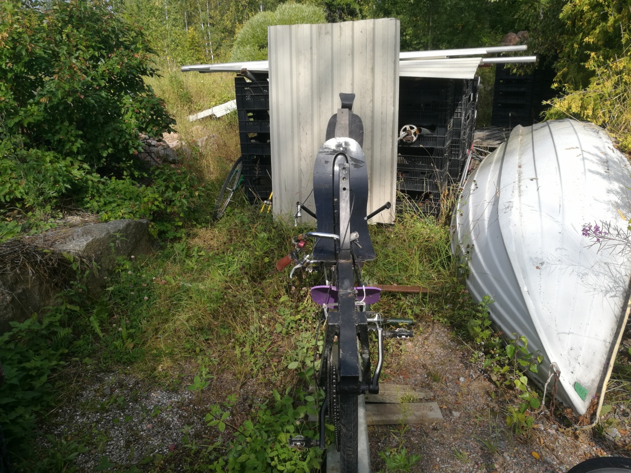

Laitoin kiekot kahden palkin väliin - ekalla silmäyksellä huomasin, ett penkit on vinossa ja molemmat eri suuntiin. Ei ihme, ett paikallaan seisoessa, meillä oli pientä kiistaa, millon ollaan kallellaan ja mihin suuntaan ;)

Kuva olis kiva, jotta hahmottuisi, miten paljon vinossa on niin vinossa, että sen jo huomaa. :?

Ainakin takapenkki on vinossa ja paljon - toki en tiedä oliko se yhtä vinossa viime reissulla, luultavasti ku ei siinä paljoo ole säätöä.

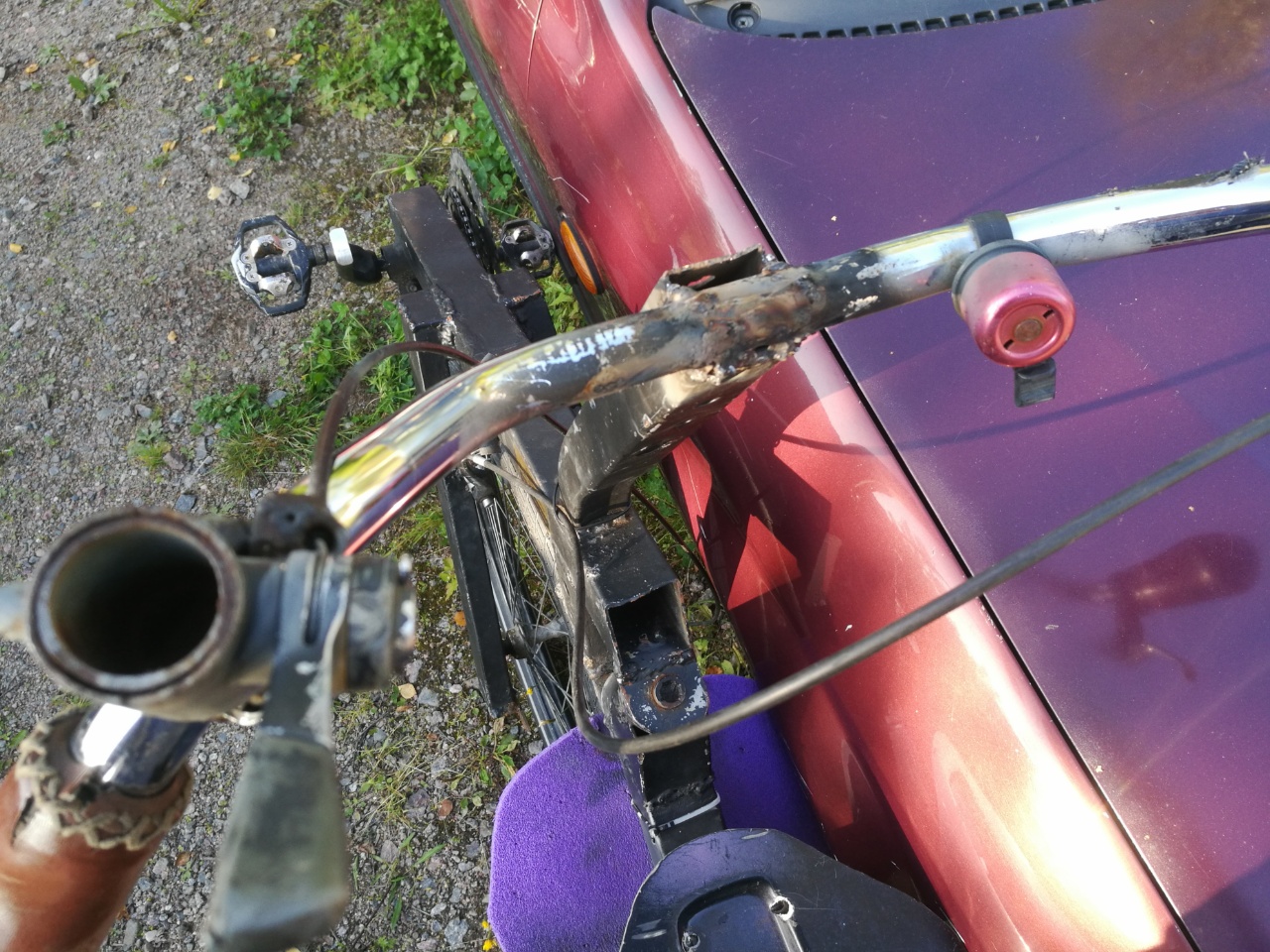

Ohjaustanko on rälläköity irti ja kuvittelin tuohon tolpan päähän hitsaavani, pätkän puolikasta putkea - vähän pidempi ku kuvan putki. Tolpan päähän sovitus tuolle puolikkaalle ja aukko kokonaan umpeen. Kahdella klemmarilla tanko tuohon kiinni, meneekö oikein?

Kuvasta katsoen etupenkki on vinossa noin sentin puolen metrin matkalla, eli noin kaksi astetta. Takapenkki ilmeisesti hieman enemmän vastakkaiseen suuntaan.

PW kirjoitti:7172019105756.jpg
Eikös se ohjaustanko ole ihan tavallinen, keskelltä paksummalla muhvilla varustettu polkupyörän ohjaustanko.
Jos näin, ei tuollainen putki voi olla aivan noin, koska keskimuhvi jää kantamaan ja klemmarit ei tue tankoa puoliputken pohjaan. Ainakin pitäisi olla paksunnokset puoliputken päissä klemmarin kohdilla.
Olisikohan parempi rakenne laittaa tuohon päälle poikittain latta, johon sitten poraat reikäparin molemmin puolin pakoputkiklemmaria varten. Latan pitää olla hieman paksumpaa materiaalia, jotta kestää pienen taivutuksen, mutta kuitenkin niin ohut, että pakoputkiklemmarin pultit ylettävät läpi, vaikka vastakappale on välissä.

ViestiKirjoittaja PW » 17 Elo 2019, 11:46
Niin, jotain putken väliin oli tarkotus tunkee mutta latta kuullostaa taas simppelimmältä. Onkohan pakoputkiklemmareita tarpeeks pieniä 22mm tai jotain?

ViestiKirjoittaja jori » 17 Elo 2019, 12:46
PW kirjoitti:Niin, jotain putken väliin oli tarkotus tunkee mutta latta kuullostaa taas simppelimmältä. Onkohan pakoputkiklemmareita tarpeeks pieniä 22mm tai jotain?
Muok. 25mm klemmaria näytti ainakin olevan.
25 x 1,5 sormus klemmarin alle voisi muutenkin olla hyvästä, ettei ohjaustanko lommoudu.

ViestiKirjoittaja jooseha » 17 Elo 2019, 15:43
jori kirjoitti:Olisikohan parempi rakenne laittaa tuohon päälle poikittain latta, johon sitten poraat reikäparin molemmin puolin pakoputkiklemmaria varten. Latan pitää olla hieman paksumpaa materiaalia, jotta kestää pienen taivutuksen, mutta kuitenkin niin ohut, että pakoputkiklemmarin pultit ylettävät läpi, vaikka vastakappale on välissä.
Tuota voi vielä yksinkertaistaa hitsaamalla klemmarin runko-osa suoraan lattaan. Vähemmän työtä ja latan paksuus on vapaa.

ViestiKirjoittaja PW » 17 Elo 2019, 16:17
Taidan yksinkertastaa viel lisää ja hitsata ohjaustangon suoraan tolppaan kiinni ;)

ViestiKirjoittaja PW » 17 Elo 2019, 18:08
Josko se tuolla kestäs reissun tai puoltoista ;) jätin viel tuuletusraon, ettei tuu liian kestävä :mrgreen:
