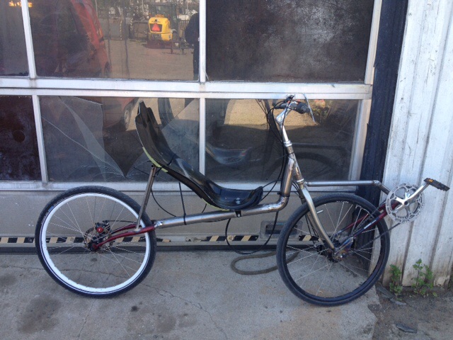

Petrin "Helsinkinojakista" innostuneena aloittelin tekemään itselle kanssa Mbb:tä... Kokeillaan nyt "pythoon" tyyppistä, jossa olisi enemmän tavaratilaa penkin takana. Tarkoitus olisi laittaa kuvasta poiketen napavaihde...

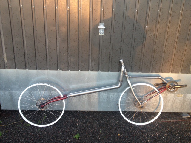

Edistystä...

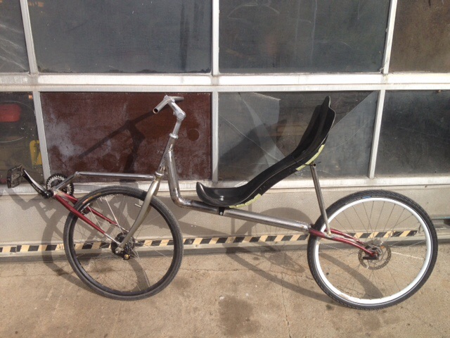

Pitää tuota sen verran korjata ettei joudu tekemään vaan saa tehdä :D ...
Ekan kerran istuin ja vielä ainakin positiivisin mielin. Ajoasentoa tuntuu oikein hyvältä...

Ekan kerran ajettu. Ei nyt ihan ekalla polkaisulla liikkeelle, mutta toisella sitten... Aikalailla heiluu polkiessa keskiö puolelta toiselle. Vapaalla sitten menee suoraan. Yhtään ei auta käsillä pistää hanttiin. Ilman käsiä pystyy ajamaan, mutta lähtö tuntui ilman tankoa hankalalta. Ajoasento tuntuu hyvältä. Tanko ehkä vähän kaukana. Mukavan tuntuinen kun keskiö on suurinpiirtein penkin korkeudella. Periaatteessa voisi jo lähteä ajamaan pyöräteillekin. Päivystysviikonloppu niin ei auta lähteä...
Penkki pitäisi vielä kiinnittää yläpäästään. Nyt vain nippusiteillä kiinni...
Tuosta voi sitten kaikki ottaa oppia kuinka vaijerit vedetään siististi :wink: ...
-Janne-
Re: Eemeli7 (mbb)
On siinä nätit muodot.
Muutama kysymys vaivaa.
Onko kiekot 559 vaiko 507
Väistääkö polvet tankoa etu-, taka- vaiko alapuolelle.
Jos tanko on liian kaukana, eikö stemmin voisi nostaa pystympään ja laskea saman verran ohjausputkessa alemmas.
Onko emäputki kannibalisoitu, vaiko 38x2 putkesta.
Onko penkin takatuen alapäät hitsattu. Korvakkeet ja ruuvit olisi mahdollistanut selkänojan säädön.
Mitä putkea on etuhaarukan yläputki onko luovuttajapyörästä vaiko rautakaupasta.
Onko etupyörässä vain jalkajarru.
eemeli
Viestit: 1122
Liittynyt: 03 Elo 2007, 22:36
Paikkakunta: Hämeenlinna
Re: Eemeli7 (mbb)
Viesti Kirjoittaja eemeli »
-"Kiekot" 559mm
-Polvet tangon etupuolella ja suurinpiirtein tangon korkeudella. Stemmin piti olla säädettävä, mutta ei tuo kyllä hievahdakaan ja jos ympäri kääntää niin tulee liian lähelle. Täytyy kokeilla käviskö 25mm putki tuohon tilalle...
-Emäputki 38x2.
-Penkin takatuet tällä kertaa hitsattu kiinni. Tuntuu, että pienten osien värkäämiseen kuluu kaikki aika. Tosin en tuota säädettävyyttä ole kauheasti kaivannut.
-Etuhaarukan yläputki uudenkarheaa 30x1.5. Suurinpiirtein samanlaista kuin alkuperäinenkin olisi ollut.
-Ei ole etupyörässä jarrua. "Kiekko" lainassa etelän hedelmästä. Kattoo nyt mikä tuohon tulee hankittua. Rohloffiin tarvii olla oma erikoinen jarrulevy...
