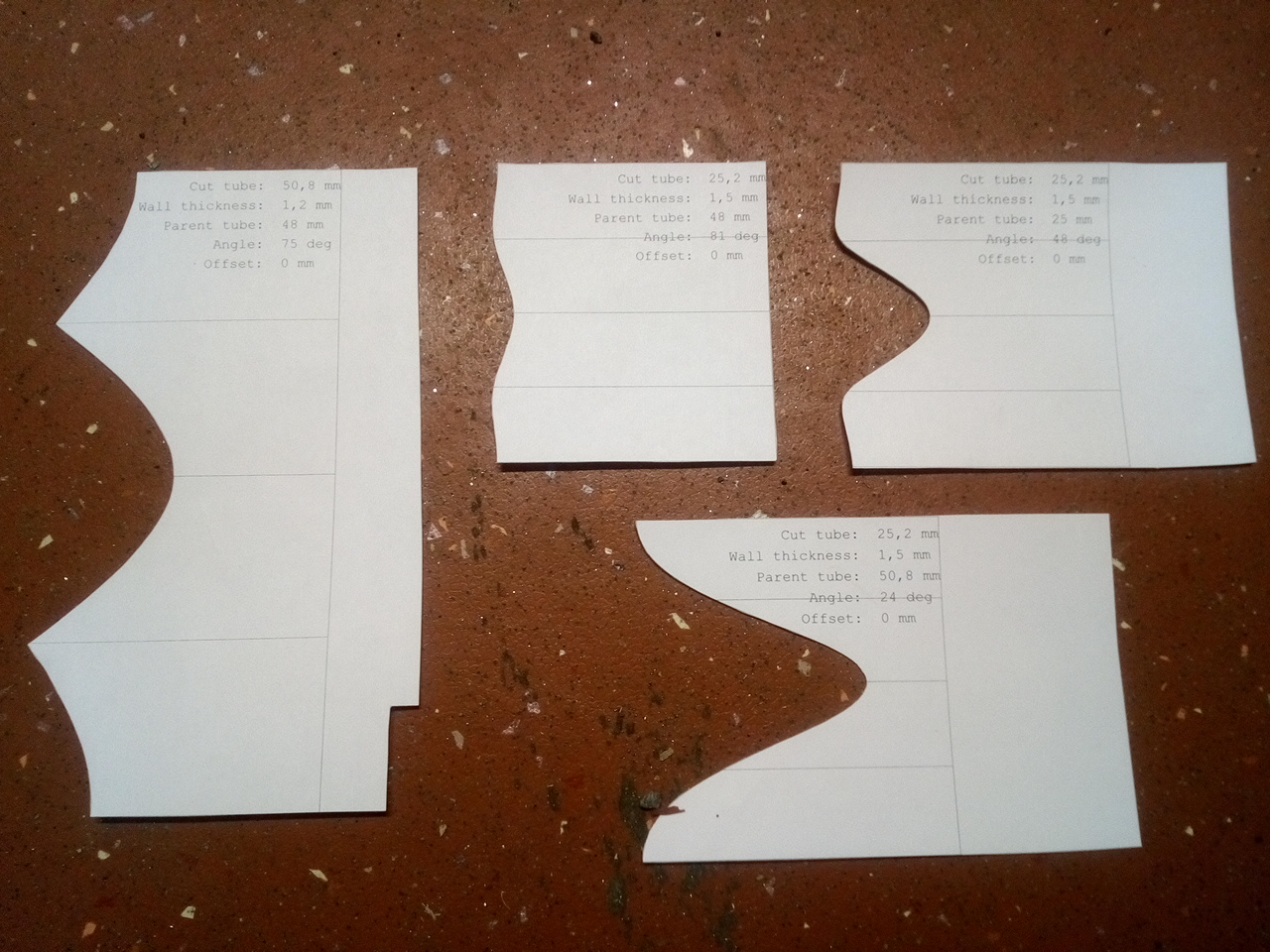

Tässä uudet sapluunat, jos tällä kertaa mittais kahdesti ja rälläköittis/ hitsais kerran.

Nyt männööpi jo vähän liian tarkaksi?

samuel kirjoitti:
Tässä uudet sapluunat...
Taitaa olla Tubemiterillä tehdyt?

samuel kirjoitti:
Tais olla juu.

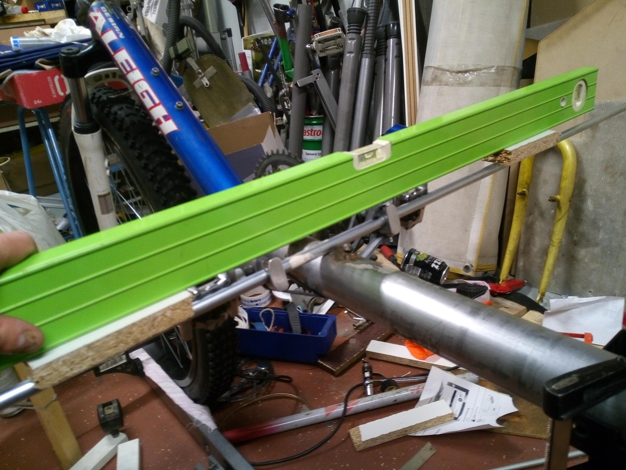

Re: Pitkä paksutin, LSL

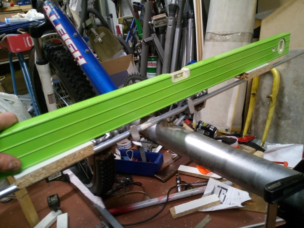

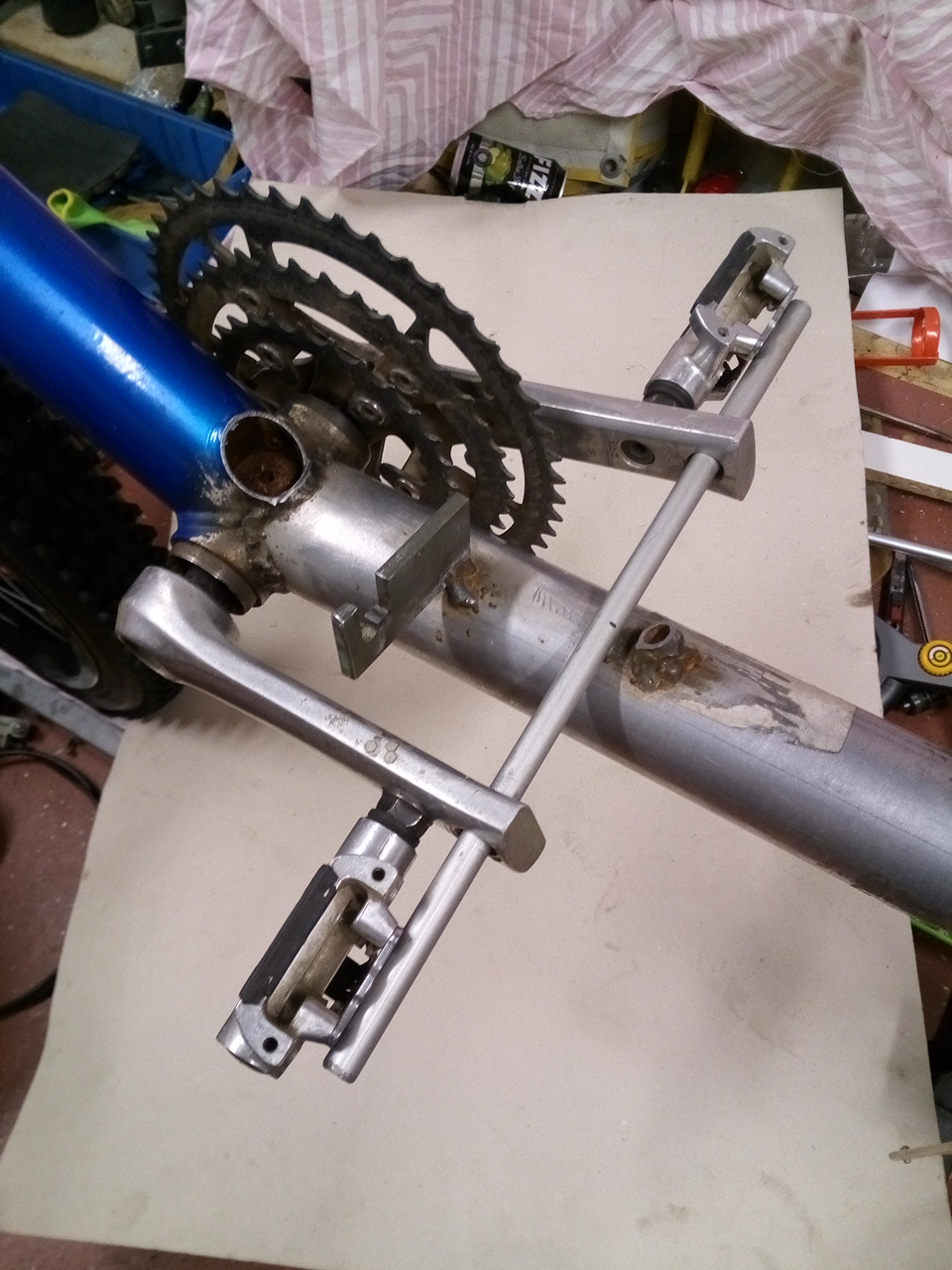

Kammet samaan suuntaan ja sopivan paksuinen tanko läpi. Tiukalla kuminauhalla setti paikalleen ja vatupassi päälle. Samaten vanne/haarukkasetti passilla pystyyn ja hitsaus.
Kyllä siittä taas fillarin näköinen tulee.
Ihan ei 100 varmaks selvinny mitä suhaat..
Mut..
Jos turaat keskiötä paikoilleen passin kanssa, ni puksuttimen ollessa kyljellään saat passilla katsottua keskiön sekä vaakasuoraan, että kohtisuoraan menosuuntaan nähden.
Tolla sun systeemillähän jää ns Ketjulinja "sineppäin". Vai?

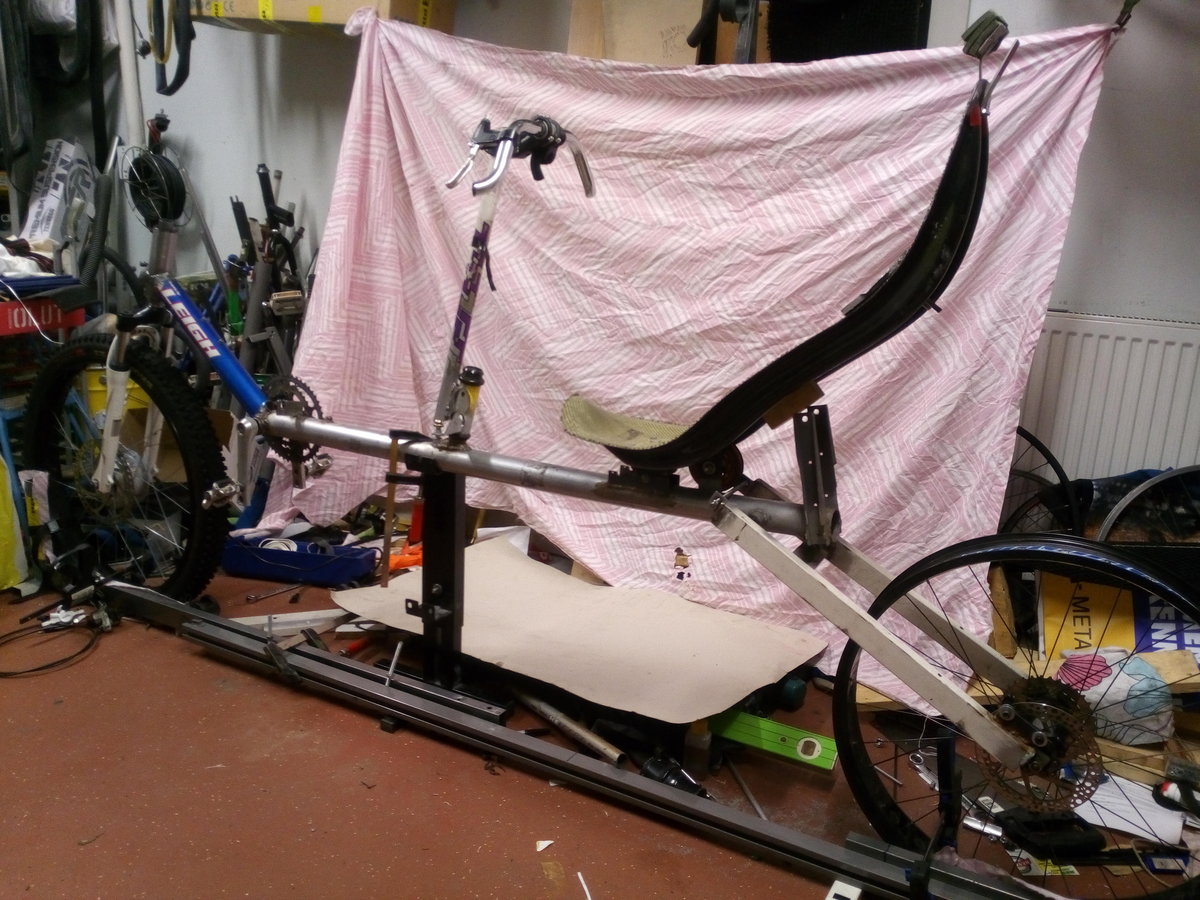

Tässä oli menossa emäputken hitsaus muuhun runkoon.
Oran paremman kuvan vielä niin toivottavasti aukeaa. :D
Viestit: 1561

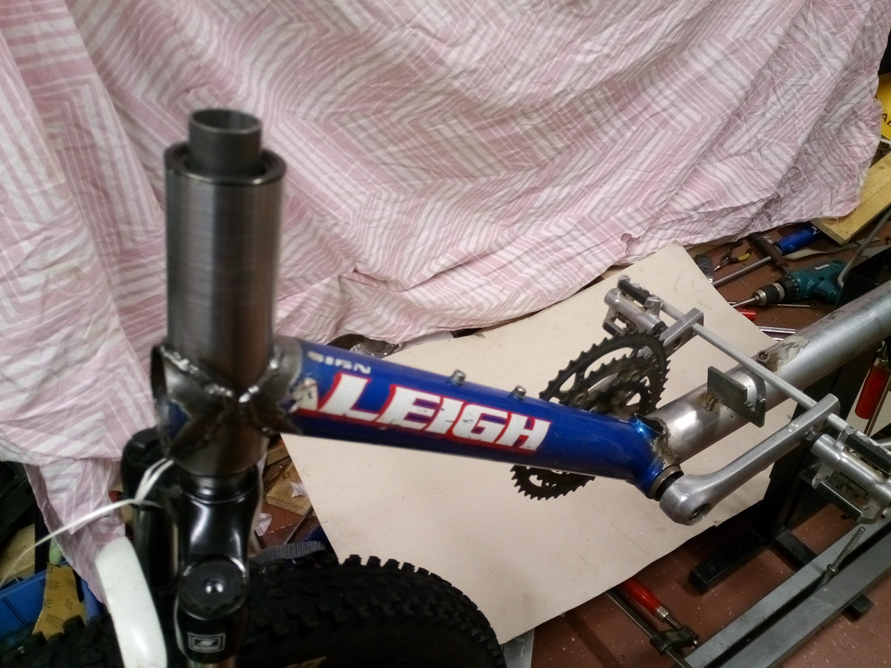

Nonni, tässä selkeyttävä kuvanto. Eli poikkitangon päällä oli vatupassi että polkimet olis vaaterissa, ja etuvanne oli passitettu pystyyn. Poljinkeskiö oli jo hitsattuna, emäputken hitsaus meni tosiaan uusiksi kun oli jigi päässyt löystymään.
Viestit: 14227
samuel kirjoitti:
Härski kai tarkoitti tuota suuntaa, jossa tuo poljinakselin reikien läpi kulkeva putki varmistetaan kohtisuoraan pitkittäisen runkoputken kanssa. Sinähän tietenkin käytit suorakulmaa. ;)
Juu, ja taisi silloin olla pidempi tanko polkimista läpi niin otin myös "ristimitan" putken takapäähän.
Kun muutaman kerran sössii niin sitä on pikkuhiljaa alkanut mittaamaan useasti että voisi hitsata kerran... :D

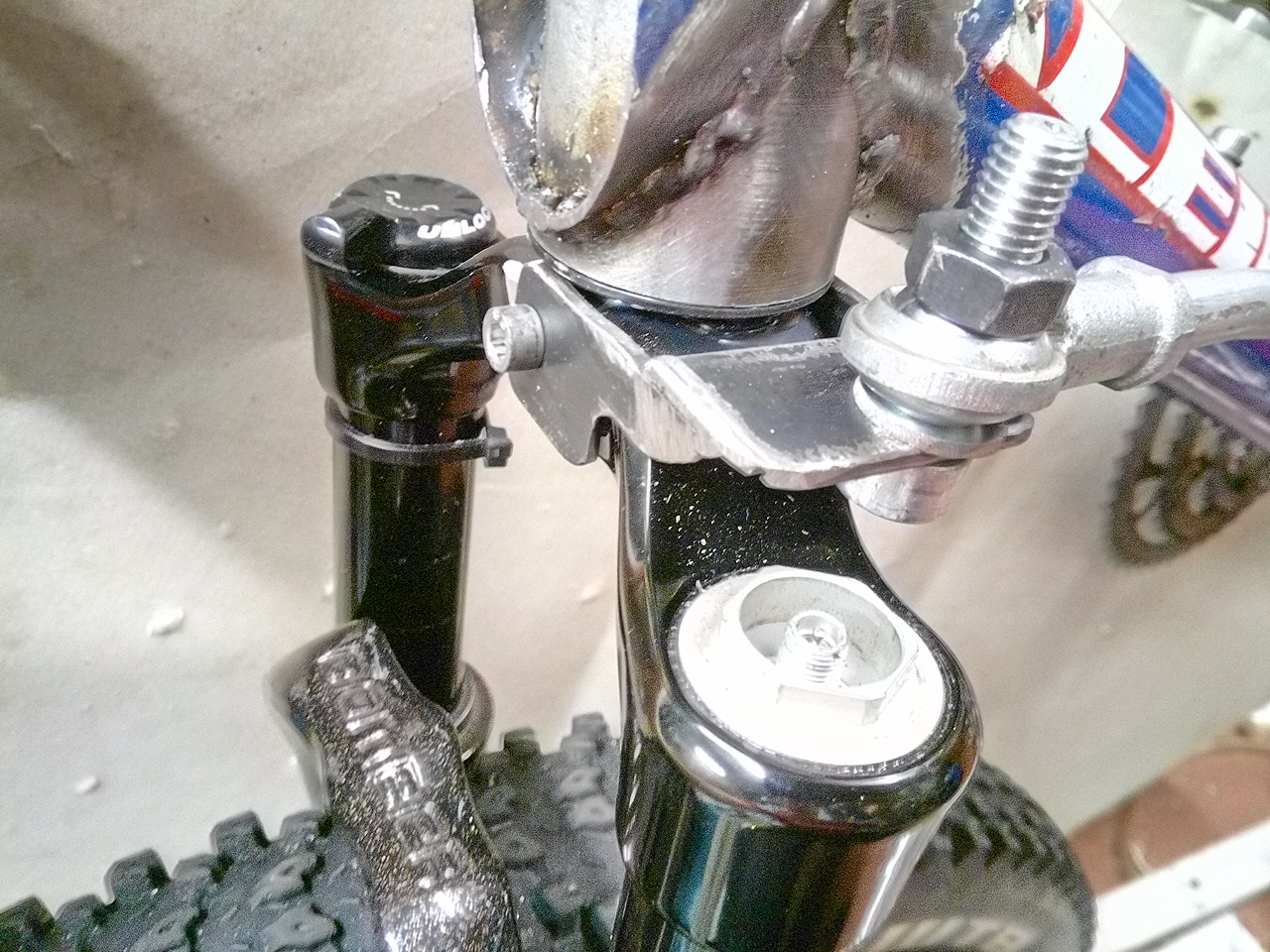

Tuli ilmakeula 100mm joustolla. Aluksi tämä jäi pois kun ei saanut etäohjausta tuohon korkkiin niinkuin ekassa keulassa. Sitte hokasin tuon lokarin kiinnitysreiän ja latasta muokaten kiinnike siihen. Lisäksi tätä haarukkaa puoltaa valmis levyjarrun korvake.
Nyt ohjaustangon vipu on 7cm ja haarukan 5,5cm, eli hiukan nopeampi ohjaus.

No nyt näyttää etäohjauksen kiinnike tukevalta, hyvä!

Jos tuon etäohjauksen olis laittanut tuohon olkapäähän korkin paikalle niin olis tullut pidempi varsi kuin tangossa eli hidas ohjaus.
