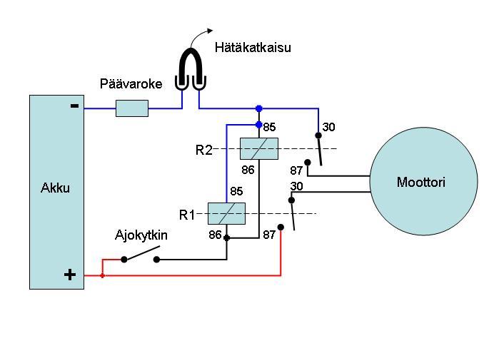

Asensin sh11:een kaksinkertaisen moottorin ohjauksen:
Siis kahdella releellä. Kaavion on laatinut Nojanalle. Akkujen osalta se ei pidä paikkaansa. Minullahan on nyt yksi 24 V / 16 A akku.
Saa nähdä loppuuko releiden palaminen.
Saattaa olla, että jotain muutosta tulee. Kytkentähetkellähän tuolla ei ole vaikutusta: hitaammin vetävä rele (sen kosketin) kytkee sähköt moottorille.
Katkaisuhetkellä, jolloin induktiojännitteet esiintyvät, valokaari saattaa sammua tehokkaammin. Valokaari palaa ehkä vain releiden päästöaikojen eron ajan?
Samaan tulokseen olisi päässyt yhdellä releellä, jossa kaksi sulkukosketinta. En tosin ole tutustunut markkinoiden tarjontaan.
Kun kuulin ensikertaa tästä kaksoisrelekytkennästä, oletin että koskettimet olisi kytketty rinnan. Sekin olisi voitu järjestää yhdellä releellä, jossa on kaksi sulkukosketinta.
Tuossa piirroksen kytkennässä ei nähdäkseni ole eroa siinä, missä järjestyksessä akku, rele, moottori ja rele ovat. Yhtä hyvin se voisi olla akku, rele, rele, moottori.
Mutta kerropa tuloksista, miten releet kestävät.
Mitkä käämien jännitteet nyt olivat? Tuossa kytkennässä olisi voinut kytkeä näppärästi kaksi 12V käämiä sarjaankin. Nythän niiden pitäisi olla 24V käämejä.

Vielä:
Onko tuossa kuvassa moottorin molemmin puolin varokkeet (sulakkeet)?
Jos on, niin toisen voisi huoletta jättää poiskin. Nyt se tuottaa vain turhaa vastusta ja lämmönhukkaa ja mahdollisen vikapaikan.
Jos 'akkusähkö' on kelluva, eli ei ole missään kohdassa maadoitettu, eikä pääse muutenkaan rungon kanssa mihinkään tekemisiin, varoke voi olla kummassa johdossa vaan.
Jos jompikumpi akun napa on maadoitettu, niin varoke sijoitetaan siihen toisen navan sähköön/ johtoon.
Kaikkein selvintä on sijoittaa varoke akun navasta lähtevään johtoon (ei kuitenkaan ihan akun kylkeen), silloin se suojaa kaikkein laajimmin verkkoa. Noin varsinkin, jos toinen napa on maadoitettu. Silloin varoke ehdottomasti akun 'kuumasta navasta' lähtevään johtoon, että kaikki maasulut tulevat suojauksen piiriin.

Joutilas: "Onko tuossa kuvassa moottorin molemmin puolin varokkeet (sulakkeet)?
Jos on, niin toisen voisi huoletta jättää poiskin. Nyt se tuottaa vain turhaa vastusta ja lämmönhukkaa ja mahdollisen vikapaikan."
Kyllä nyt on sulakkeet, moottorin molemmin puolin. Täytyypä kokeilla ja poistaa toinen. Akkusähkö on kelluva, navat eivät ole maadoitettuja.
Tarkoitus ei ole "opettaa isälleni mitään sellaista, jota hän on harrastanut jo ennen minua", kunhan joutessani piirtelin. :oops:
Kuvan pitäisi olennaisilta osin vastata aiemman viestin ruutupaperikuvaa.
Elleivät olevat sulakkeet liity kiinteästi moottorin rakenteisiin, yhdensulakkeen ratkaisun voisi toteuttaa esimerkiksi liitekuvan mukaisesti.
Vaikka moottorissa olisi omakin sulake, niin jos akkua ja virtapiirejä yleensäkin on tarkoitus suojata ylivirroilta, niin joku vastaava varoke akkujohdoista pitäisi löytyä. Noin yksinkertainen kytkentä tulee kyllä varsin hyvin toimeen tuolla pelkällä akkusulakkeellakin.
Kuvasta ilmenee myös yksi mahdollinen paikka hätäkytkimelle.
Edit: Vaihdoin kuvan. Edellisessä releiden nimet väärin.

Joo, noin päin minäkin olen numerot merkannut releihin.
Tuosta kaaviosta poikkeavasti minulla on päävaroke moottorin ja 1 releen 30:n välillä. Hätä katkaisu on juuri tuossa paikassa. Toimii näinkin ihan hyvin eikä releitä ole enää palanut.

Kerkisit poistamaan kysymyksesi. :)
Tuo päävaroke kannattaisi kyllä siirtää siihen akun ja hätäkytkimen väliin.
Jos se on siellä releen ja moottorin välissä, niin se ei huomaa kuin moottorin virran. Jos releille tai mihin tahansa muualle tulee oikosulku, niin johtojen muovit saavat sulaa rauhassa. Jos varoke on akkujohdossa, se suojaa akkua ja kytkentöjä 'kaikissa' tilanteissa.
En muistanutkaan, että kirjoittelit tällaista. Taidanpa siirtää varokkeen akun navasta lähtevään johtoon.
