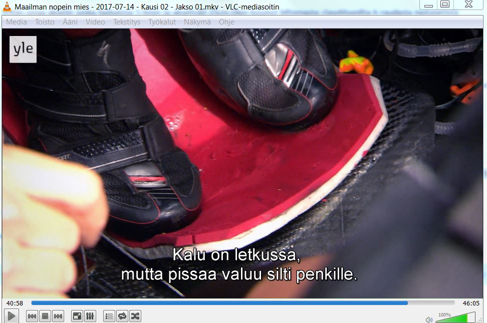

Tämä sarja pyörii taas YLEllä, tai ainakin Areenalla on katsottavissa nyt. Katsoin tuon nojatandemkinnerin 24 h ennätyssuoritusjakson uudelleen ja huomasin alkeellisen virheen pyörän tekniikassa. Istuinpehmusteena on ihoa hautova hengittämätön telttapatja ja istuimesta puuttui viemäröinti kokonaan. Oikea tapa olisi ollut pohjareiällinen istuin ja hengittävä, esim. Ventisit pehmuste. Noilla oli 24 h vesi/kusikylpy, joka varmasti aiheuttaa hiertymiä.
Viemäröinti puuttuu.JPG (97.59 KiB) Katsottu 10395 kertaa
Jos ette ole vielä huomanneet tehdä, niin nyt kannattaa porata istuimen alimpaan kohtaan reikä laskemaan mm. sadevesi pois istuimelta ja helpottamaan istuimen kuivumista sateen ja muun kastumisen jälkeen. Minulla on vain 10 mm reikä, joka tuntuu toimivan ihan hyvin. Pastorilla näytti olevan 30 mm reikä, joka päästää jo ilmaakin Ventisit pehmusteen kautta persvakoon ja osaltaan kuivaa selkää ja estää hiertymiä, jotka tuossa videolla nähdyssä ennätysyrityksessä haittasivat suoritusta melkoisesti.

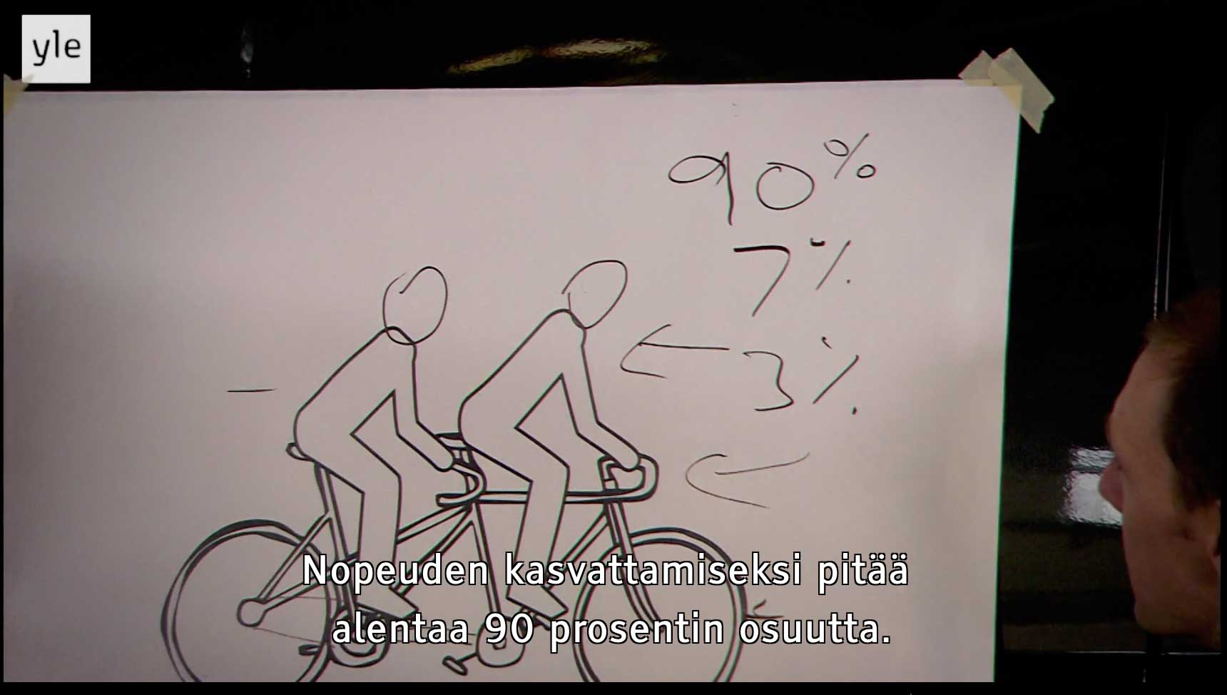

Mutta tää on musta hyvä yleistys.
Tandemkuskeilla 90 prossaa on ilmanvastusta - 7 prossaa vierintävastusta ja 3 prossaa mekaanista tehohäviötä. Liekö nyt ihan kohillaan - mutta ihan hyvä selkeytys.

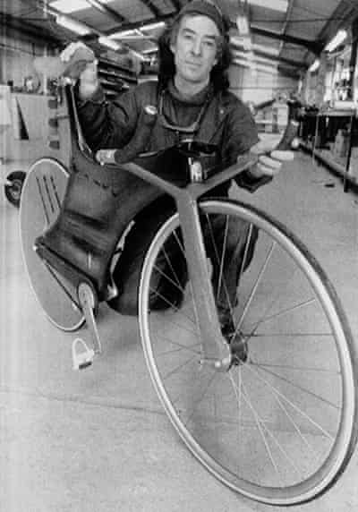

Tais varikkovastaavan suurin into mennä siellä Barcelonan olympilaisissa? Enivei. Sehän on kuiteskin guruin jätkä alalla heti Jorin ja Petrin jälkeen.
https://www.theguardian.com/sport/galle ... an-gallery
