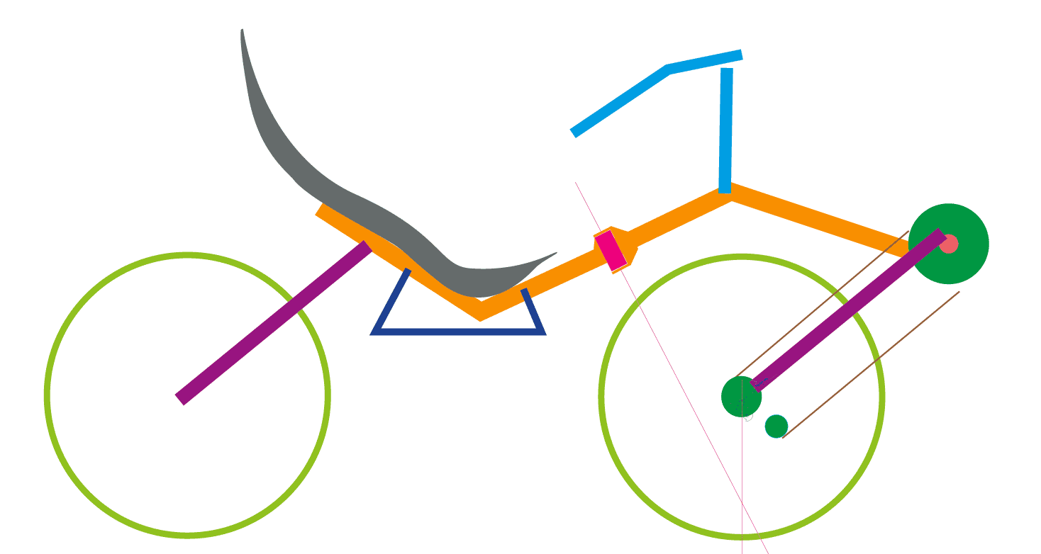

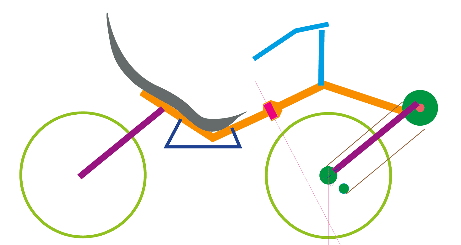

Re: Täysjousto MBB
Kyllä on monimutkaisen ja ikävän näköinen väkkärä.
Tossa keväällä pohdin tämmöistä retkimbb:tä jossa etu- ja takahaarukukassa olis preinteinen kumipuslajousto.
Etusosa olisi siis nivelöity siihen puoomin putkeen - jotenkin ei vielä tarkkaa kuvaa asiasta :) Mutta idis on siis että poljinkeskiö olisi siinä haarukan päässä = joustu ei vaikuttaisi ketjulinjaan mitenkään.
Siis tämmöinen jousto kuten.

Re: Täysjousto MBB
Onhan se, jos ajattelee että olisi metritavarasta tehty. Mutta hyvin yksikertainen kun huomioi kuinka isoja kokonaisuuksia on hyödynnetty pystypyöristä.
Re: Täysjousto MBB
Toki. Mutta lienee tullut selväksi että mä tykkään yksinkertaisista ratkaisuista - tai ainakin yksinkertaisen näköisistä :)
