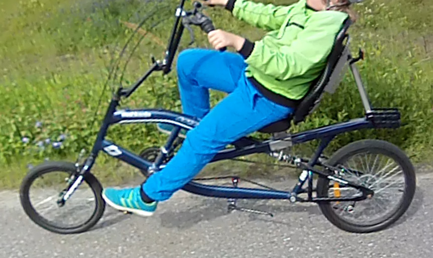

Aluksi oltiin pojan kans tulossa Nokian SM kisoihin vain yleisöksi, mutta kun huomasin että Savenmaan Matkaaja mahtuu heittämällä kyytiin niin suunnitelmat muuttui. Nyt on siis pyörä ja sille kaksi vaihtoehtoista kuskia. Ongelma on se, että pituusero on aika huomattava. 140 ja 183cm. Vielä ei ole tiedossa kumpi tuolla vihtii tuntia ajaa, joten pitää säätyä molemmille :)
Tänään lyhempi oppi ajamaan, kunhan olin ensin kännellyt kaikki penkin olemassa olevat kilkkeet niin että penkki säätyy mahdollisimman eteen:
Kuvasta näkyy pari ongelmaa:
-Jalka menee liian suoraan ja silti alaselkä ei yletä penkkiin.
-Polven ja ohjaustangon väliin jää vain pari senttiä, eli kovin paljon eteenpäin ei tankoa muuttamatta voi penkkiä tuoda
Tilanne parani kun nosti selkänojaa pystymmäs, mutta silti selkänoja ei ota alaselkään kun penkin muoto on sellainen että noja on vain liian kaukana, jopa aikuiselle. Ensiavuksi ajattelin kokeilla työntää tyynyn tai jotakin muuta jämäkkää pehmikettä nojan sisään tai päälle.
Muut esille tulleet ongelmat:
-Pohkeet ja reidet väsyy. Ei ihme kun jalka käy tikku suorana ja ei oo nojapyöräajoa takana ollenkaan. Nyt 4km lenkki jossa muutama "veto" välillä.
-Penkin istumaosa on liian kova. Onhan se, kun on tarkoitettu tuplasti raskaammille. Varmaan myös tottumista kun normaali pyörässä on helppo päästää veri kiertämään kun käy hetken seisoma-asennossa polkimilla.

Tänään oli tarkoitus vähän testailla pehmusteita. Loppu eka testiin. Mieli ailahtelee päivän mukaan, eka päivänä oli maailman parasta ja tänään tuntu että ihan turha kokeilla mitään ku on kuitenki liian iso :D
Noo, jos vähän näyttäs laikkaa tolle penkin kiinnikkeelle niin saisi penkkiä alemmas ja kattoo koeajoja taas ku kiinnostaa...

Et kuule usko kuinka vähän on motivaatiota nyt tuollaisen projektin aloittamiseen :( Kunhan kasvaa 20cm pidemmäksi niin pitää sitten katsoa uudelleen, helpottaa pyörän tekemistä paljon.

Jukan suosimissa lwb:issä tämä olisi jopa mahdollista teleskooppirungolla. Isot säätövarat aiheuttaa kuitenkin myös isot kompromissit :(
