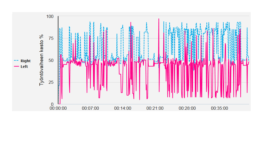

Ohessa muuten vielä käppyröitä tiistain iltapäivän ajosta, jossa näkyy poljinten mittaama poljinvoima ja työntövaiheen kesto. Työntövaiheen kesto tarkoittaa ilmeisesti sitä prosentuaalista osuutta kierroksesta jossa voima kohdistuu polkimen liikkeen suuntaan? Työntövaiheen kesto termiä ei ollut sen kummemmin selitetty Polarin Flow palvelussa jossa käppyrä näkyy.
Erityisesti tuossa työntövaiheen kesto käppyrässä näyttäsii olevan iso ero jalkojen välillä, vasen ei muka tekesi työtä oikeaan suuntaan läheskään yhtä paljon kuin oikea. Maksimi poljinvoimat näyttäisivät olevan molemmilla jaloilla hyvin samalla tasolla, mutta minimivoima olisi vasemmalla aika paljon isompi.

Näyttäisi siltä, että vasemman puolen nollapiste on siirtynyt. Olet polkaissut siihen myötymän tai sitten siellä on joku vikavirta piirissä. Tuo vasen puolihan käy säännöllisesti miinuksella et kai sinä nyt vasenta jalkaasi yli sadalla watilla perässä raahaa. ![]()

Asia selvisi ja täysin oma asennusvirhe oli kyseessä. Olin ilmeisesti jättänyt polkimen liian löysälle ja vasemman polkimen akseli oli päässyt kiertymään pois ohjekirjan mukaisesta asennosta. Se onkin ihan järkeenkäypä selitys kummallisille eroille. Tänään aamulla Polari näytti keskitehoksi noin 10 W enemmän kuin Stages ja jalkatasapaino oli 50/50%. Iltapäivällä mittarit oli keskitehossa 2 W sisällä samat ja jalkatasapaino 52/48%. Eli hyvältä vaikuttaa sen puolesta.
