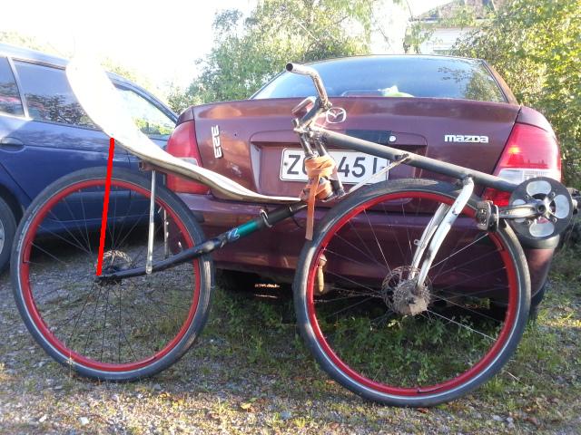

Muutin otsikkoo ku keksin mielestäni kuvaavan nimen tälle pyörälle 8)
Alussa ei oikein ollut selvää minkälainen pyörä rakenteilla ja sitten käyttötarkotus täsmentyi "mukaan otettavaksi" - olis voinu siinä kohtaa valita alle toiset kiekot, ehkä 559, ehkä napavaihde mutta nyt siinä on nuo - kattotaan miltä ajan kanssa tuntuu.

Penkin takatuki pitää laittaa taaemmaks - nyt notkuu penkin takaosa aivan liikaa. Takahaarukassa oli vaan kivasti valmiit kierteet ja ruuvit tuossa . mitähän tarkotusta varten joissakin etuhaarukoissa, pystäreissä on reijät kyljessä, keskellä?

Laitoin krakan, liinasta - hyvin jäkisti penkin 8)
