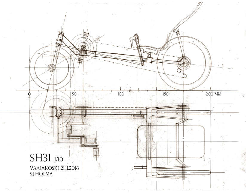

Re: SH31
Piirsin uuden version SH31:stä:
Takakiekot 24", istuinkorkeus 50 cm (on ikääntyneen helpompi nousta ylös), kampiakseli on siirrettävä.

Re: SH31
Minkälaisella mekanismilla vasemman puolen ohjauskahva toimii?
Viestit: 2034
Re: SH31
Kammet pystyisi tekemään noinkin, ilman toista laakeria:
http://www.ricksycle.com/default.html
Viestit: 3850
Re: SH31
Oikean puolen ohjaussauva on nivelöity runkoputkeen. Kun sauvasta vetää, nojakki kääntyy oikealle. Vasemman puolen sauva on kiinteä. Siinä on vain jarru ja vaihdevipu.
