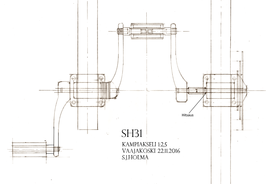

Tein piirroksen kampiakselista:

En ymmärrä tuon oikeanpuoleisen kampiakselin holkkikatkoksen tarvetta. Keskipolkimen saa koottua irrottamalla toinen kampilaakeri petiltään, kiertämällä keskikammen poljinasennelman paikoilleen ja sitten ruuvaamalla kampilaakerointi takaisin kiinni petilleen. Katkos kampiakselissa ei ole tarpeen, eikä siitä ole edes tuossa kokoamisvaiheessa hyötyä, koska se antaa periksi vain pitenevään suuntaan.
Jos taas tarkoitus on vain pidentää akselia hitsaamalla, suosittelen luopumaan ideasta. Hitsattu akseli on aina epäilyttävä rakenne, eikä tuossa konseptissasi ole mitään estettä siirtää kuskia tuon pidennystarpeen verran oikealle. Jos kyse on tasapainon, eli painopisteen siirtämisestä kauemmas vetävästä pyörästä, suosittelen ostamaan läskipyörään tarkoitetun kampiakselin ja vaikka kallistamaan takapyörää negatiiviselle camberille, jos välttämättä on tarpeen.

En kyllä ymmärtänyt, mitä tarkoitat. Minulla oli tarkoitus tosiaan vain pidentää holkilla ja hitsillä oikeanpuoleisen kampiakselin pituutta jotta saisin vakio-osat stemmaamaan, mutta sehän ei ole tarpeen, jos siirretään vasemman puoleista keskiötä tukiputkineen oikealle ja istuinta siirretään oikealle sen kanssa samaan linjaan. Istuinta voi nyt siirtää lähemmäksi oikeaa takarengasta, kun olin nostanut sen ylemmäksi.

Ok, se oli siis molemmin puolin hitsattu holkkijatko. Mutta noin periaatteessa kannattaa vältellä akselin hitsaamista, sillä se on väsymisen kannalta erittäin vaikea saada kestämään.

Oikeanpuoleinen poljin voinee myös olla tarvittavan jatkon verran pidempi, niin voi säilyttää penkin takarenkaiden keskellä.
Onhan tästä jo ollut juttua, mutta kannattaa harkita ko. polkimen toisen poljinakselin sorvaamista lähes koko matkalta väljäksi holkiin, niin rakenne antaisi enemmän anteeksi linjausvirhettä..

En vain ollut tietoinen koko neulalaakerin olemassa olosta. Etrasta löytyi juuri sopivia: sisähalkaisija 15 mm, ulkohalkaisija 20 mm. korkeus 12 mm. Kpl maksoi 5 €. Oikean puolen polkimen saa sillä nyt niin littanaksi, että vasemmalla puolella voi käyttää vakiopoljinta.
Härskin ehdotus oikean puolen polkimen pidentämiseksi on hyvä. Silloinhan säilyy nojakin symmetria takaapäin katsottaessa. Epäsymmetria näyttäisi vähän hassulta, jopa mittavirheeltä.

Arvaan että ostit vain pelkät neulalaakeriholkit, joissa ei ole sisäholkkia? Voi asentaa suoraan akselin tai tässä tapauksessa polkimen yhdistävän holkin päälle, mutta huomioi että sen toleranssi on h6 luokkaa. Kyllä ammattitaitoinen sorvaaja siihen pääsee helposti.
Jonkun painelaakerin tosiaan tarvii, se voi olla vaikka muoviprikka molemmin puolin. Kunhan sivuliikettä ei rajoita neulalaakeri.
Epäsymmetrisyys on tässä tapauksessa perusteltua, koska vetävälle pyörälle tulee silloin enemmän painoa. Silmä tottuu siihen pian ja liukkailla ajeleva käyttäjä tykkää :wink:
