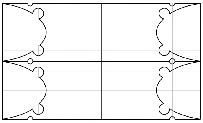

Ensimmäinen homma on tietysti tehdä hyvät sovitukset - sekin itselleni ihan uutta hommaa. Työkaluina kynä, paperi, pora, rälläkkä, muutama eri muotoinen viila ja kompuutteri. Softana selaimessa toimiva Tabbed TubeNotcher Pattern Creation Tool ja koristevahvikkeet piirtelin lisäksi QCADillä. Hirveesti helpotti kun tajusin miten saa luotettavasti piirrettyä putkeen pitkittäisen kohdistusviivan: putki U-profiilin päälle ja sitten ohuella tussilla piirretään viiva putkeen profiilia viivottimena käyttäen. Tuo TubeNotcher on monipuolisin löytämäni putkien sovitusohjelma, sillä saisi muotoiltua hienot kulmavahvikkeetkin. Ehkä niitäkin pitää pari tehdä.
Ohuet putket tottelee viilaa yllättävän helposti. Homma tuntuu nopeutuvan mitä enemmän tekee, 8 pätkää on nyt suht mitoissaan ja sovitettu toisiinsa, 4 vielä puuttuu, sitten alkaa juottaminen. Kuvia näistä ensimmäisistä harjoituskappaleista alla. Ei täydellisiä muotoja, mutta kyllä noista jotain kosmista ehkä syntyy.

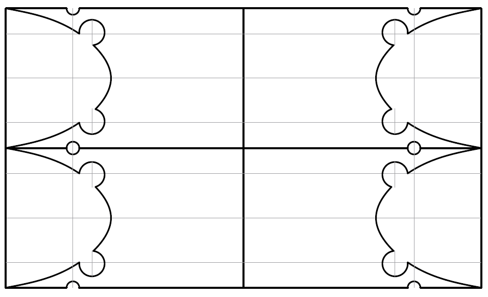

Tuon koristevahvikkeen leikkausmalli näyttää paperilla tältä:

Nätit koristevahvikkeet sulla. Millaisen projektin ajattelit noista putkista toteuttaa?

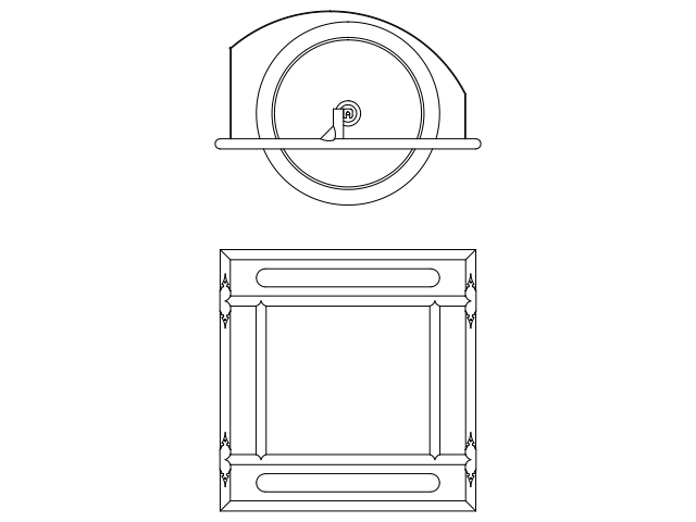

Voishan ne nätimmätkin olla, mutta noilla harjoittelukappaleilla mennään nyt. Tosiaan unohtui laittaa selitys mitä on tekeillä :oops: , fillarin peräkärry. Vetoaisan malli on vielä mietinnässä, napaanko kiinni vaiko runkoon ylös, vaiko jotenkin vaihdettavalla aisalla... meinasin tehdä tuon rungon ensin, sitten kopan ja lopuksi miettiä aisaa. Karkeasti jotain tällaista on tavoitteena, 406 kiekoilla - toisin kuin kuvasta voisi päätellä, niin koppa tulee peittämään renkaat myös sivuilta, kansi ehkä alumiinista "turkkilevyä":
Viestit: 5286
Re: Ohutta putkea ja sen sovituksia
Muista laittaa nuo pyörän sivuitse kulkevat pitkittäisputket riittävän kauas toisistaan, että pyörän akseli mahtuu niiden välistä pyörää irrotettaessa. Jos pyörä on kiinteästi katettu sivuilta ja päältä, niin se pitää saada vedettyä alaspäin pois kotelosta esim. renkaanvaihdon yhteydessä. Tai sitten teet pyörien yläkatteen avattavaksi.

Hyvä Teppo! Juuri tuon takia mun ajatus oli, että tuo koko yläkate on saranoitu ja avautuu paljastaen myös pyörät. Mutta hämmästyttävää, miten tuollainen ajatus voi tulla sivullisen katsojan päähän moista skissiä katsomalla :shock:

Silmä tarttui tuohon sivukuvannossa näkyneeseen pyörän kiinnitykseen, ja ajatus vaelteli siitä renkaanvaihtoon...
Tullut varmaan liikaa mietittyä fillarijuttuja viime aikoina :D .
