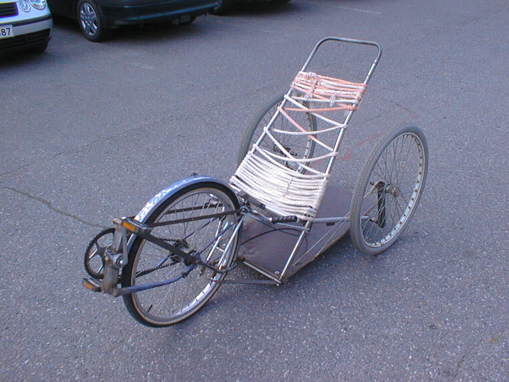

Jorin iskiaspyörän ohjausmekanismi saattaisi olla deltan etupyörässä ihan hyvä kun pyörän kallistuminen kaarteen suuntaan ei olisi haitta vaan etu kosketuskohdan siirtyessä keskilinjalta kaarteen ulkoreunan suuntaan. Deltan etupyörälle tuleva paino on pienempi kuin pythonin, pikemminkin kuin kiihdytysautojen etupyörillä. Jousituksen lisäämiseksi kaksoisvirtuaalituenta ei kai ole välttämätön, sillä onhan Mac-Pherson -joustintuessakin vain yksi yläkiinnityspultti ja jousi voi olla kierre-,lehti-tai vääntöjousi siinä kiinnikkeessä, ellei sitten joku kumiköysiviritys.

Sakarilla on huonoja kokemuksia taka- ja runko-ohjatuista deltoista. Minulla taas hyviä. Iskiaspyöräni nopeusennätys oli 82 km/h, eikä minkäänlaista epästabiilisuutta ollut havaittavissa. Enintään hieman ylistabiilisuutta. Kovassa vauhdissa oli ison jätön takia raskasta tehdä (yli)jyrkkiä käännöksiä. Olisi siis voinut olla hieman pienempi jättö, joka tuossa pyörässä oli säädettävä. http://nojapyorafoorumi.fi/download/fil ... &mode=view
Taka- ja runko-ohjatut ovat asia erikseen, minä kyllä minä tarkoitin lähinnä Hase-tyyppisiä deltoja, joissa istuin on aika korkealla. Niissä nopeuttaa rajoittaa kaatumisvaara kaarteissa. Jos tadpolelle ei tahdo kadun leveys riittää, johtuu se varmasti siitä, että etukiekkojen haritus on väärä. Tadpolien puolesta puhuu vahvasti se, että valtaosa velomobiileista on tadpoleja.
Ongelma on siis penkin korkeus, eli painopiste - ei delta vastaan nuijapää :roll:

Noin 50km/h oli huiput. Nopeudesta riippumatta, jos oli märkää tai muuten liukasta niin pito irtosi ennen kaatumista, mutta jos kuiva asfaltti ja lämpimät renkaat niin romuista puretut halpistakakiekkojen pinnat venyivät ja katkeilivat ennen kaatumista. Leveyttä Papan Jopossa oli muistaakseni 110cm? Se on aika paljon keskustasuhaukseen, mutta tuota kestäs kaventaa 30cm jos penkkiä laskis 20-30cm alaspäin.

Ehkä näyttää siltä, mutta kyllä minä nojakkeja teen aivan omaksi ilokseni. Ehkä se on myös jonkinlainen pakkomielle. Jos ei ole tekeillä tai suunnitteilla uutta mallia, tulee olo levottomaksi. Vaikka ikää alkaa olla jo aika paljon (ensi vuonna 80 v) uusien mallien suunnittelu ja rakentaminen tekee elämän mielenkiintoiseksi ja jännittäväksi. Joka päivä tulee vastaan probleemeja, ja, kun ratkaisu löytyy, on olo tyytyväinen. :mrgreen:
