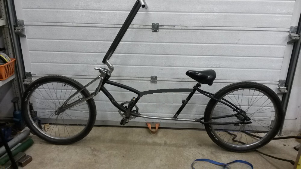

Ja kunnon "ape hangerit" :o Onko nuo mahdollisesti mustasudekorennolta?
Ite taivuttelin. Pitää ehkä lyhentää :lol:
Viestit: 7853
Re: Cruiser easy
Tämäkin ois ketjua (ja selkänojaa) vaille koeajokunnossa.

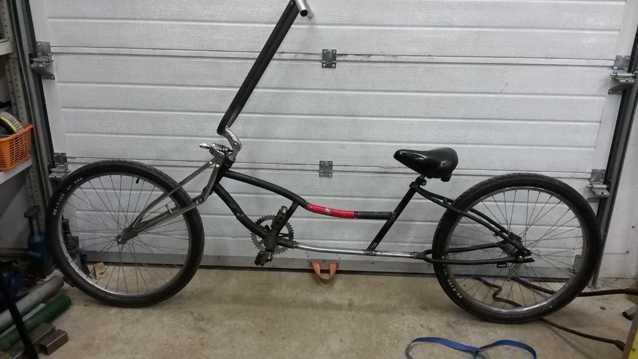

Re: Cruiser easy
Koeaja tuo nyt kunnon kuormalla ja tarkkaile satulaputken taipumista. Jos näyttää liian notkealta laita näin:
Viestit: 7853
Re: Cruiser easy
Tuota mietin jo tehdessä, mutta sitten vertasin tavalliseen naistenpyörän runkoon ja päätin kokeilla.
Viestit: 14412
Re: Cruiser easy
Tuossa on pidempi matka satulaputkelta akseleille, eli taivutusmomentti on suurempi samalla kuormalla. Saattaahan se kestääkin, mutta kokeile ensin ja varaudu korjaamaan, jollei kestä.
Väännön suhteen on myös parempi, jos runkoputket ovat kauempana toisistaan. Mutta tässäkin vain kokeilu voi tuoda varmuuden -jos sekään. :D

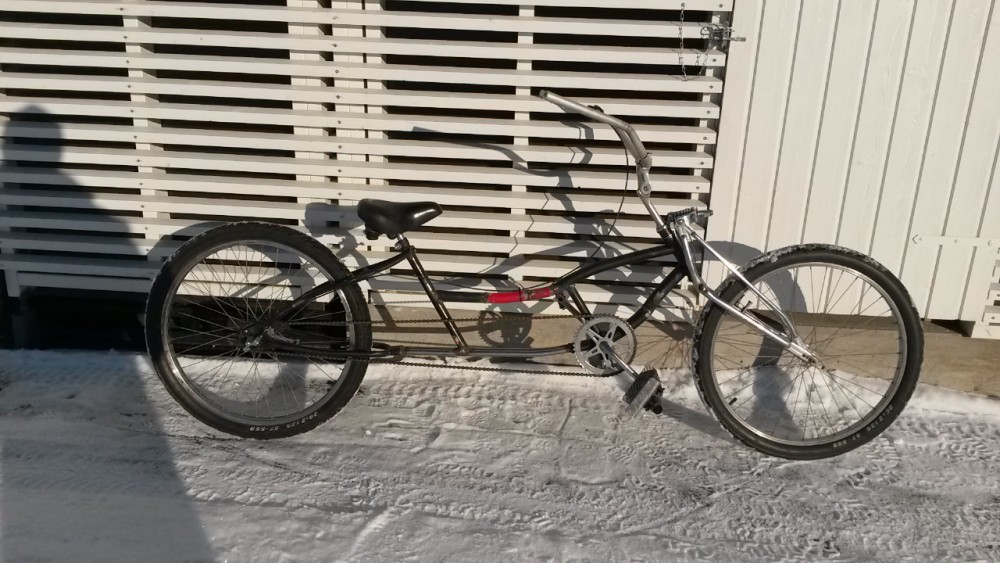

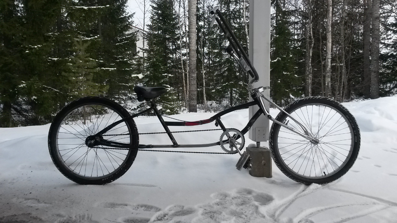

Ketjut paikoillaan ja hitsisaumat ympäri asti. 200m koeajolla käyty. Kaaduin kahdesti. Onko kakspyöräisillä näin vaikea ajaa?
Jättö, emäputken kulma ja heiluri näyttävät kaikki asiallisilta, mutta silti ohjaustuntuma kummastuttaa. Pitää koeajattaa muillakin. Ehkä kakspyöräinen ei vaan ole ykskätisen ja puolitoistajalkaisen ajopeli :mrgreen:
Re: Cruiser easy
Pitkä akseliväli vaatii laajat ohjausliikkeet tasapainon ylläpitämiseksi, vaikeuttaa opettelua mutta ei sitä enää enempi ajaneena ajattele.

Komia ruiseri, très cool, monsieur l'artiste! Kuinka pitkä lopulta tuli akselivälistä? Ja kuten aina, niin kuva kuski päällä olisi kiva?!
Viestit: 7853
Re: Cruiser easy
Merci bien! 163cm on akseliväli.

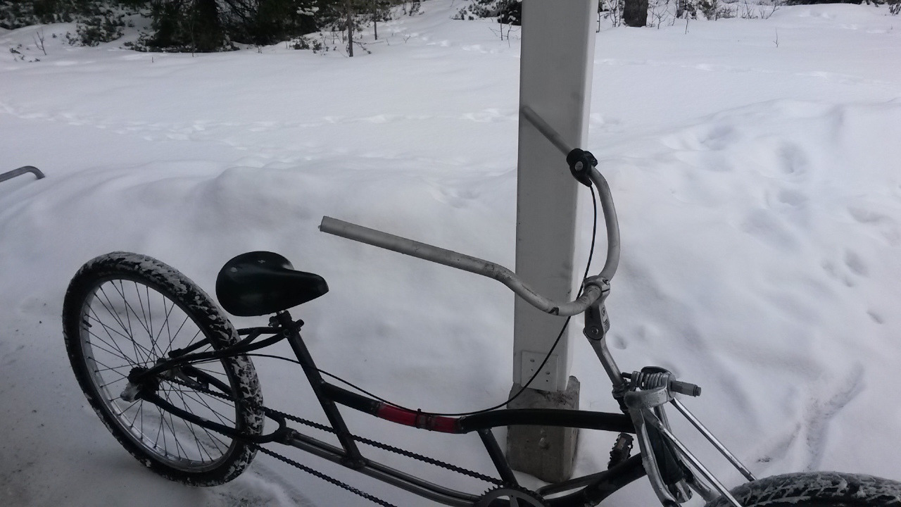

Uskomatonta, mutta ohjaustangon vaihdolla ajaminen alkoi sujumaan. Tai sitten opin ajamaan :D

tuommonen apina kiikku on haastava ajaa ja kaiken lisäksi raskas, onhan se näyttävän näköinen mutta kyllä tollanen lowbar sen ajossa voittaa...

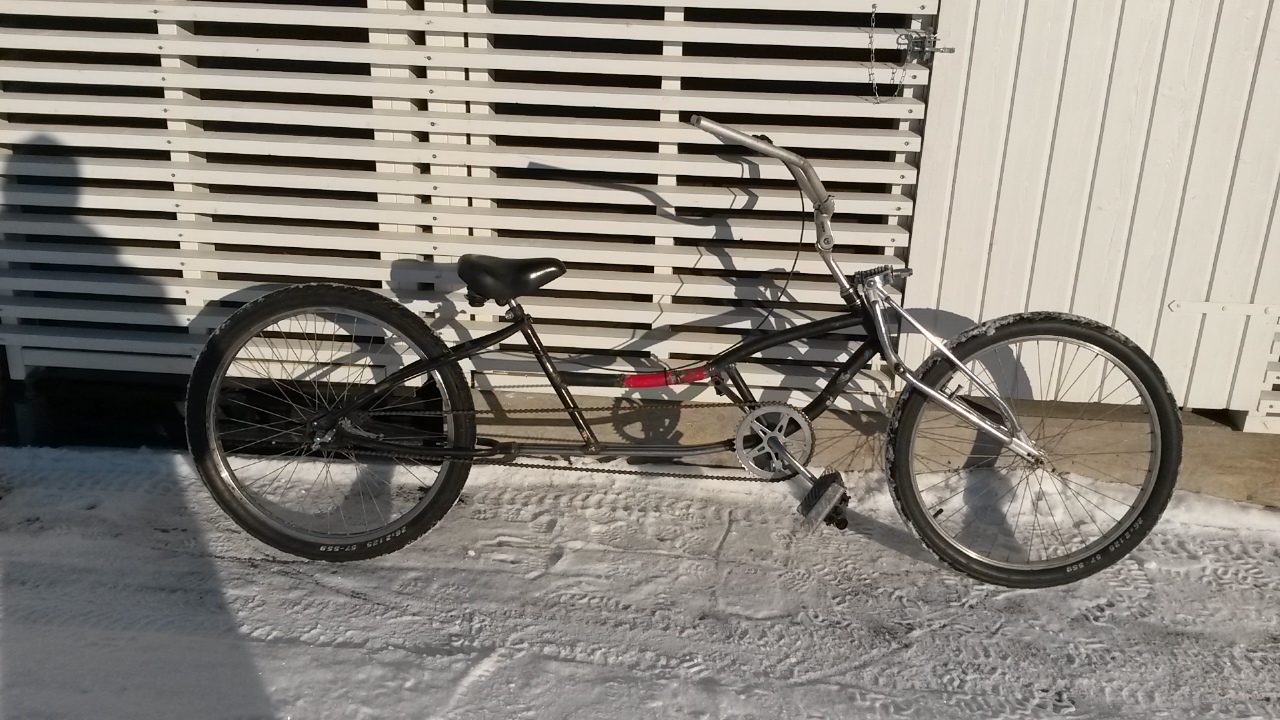

Parempi kuva hyvällä kelillä.
Re: Cruiser easy
Mistähän johtuu se outo käsitys että suora auringonpaiste olis jotenkin hyvä valokuvaamisen kannalta. No ei ole.
Viestit: 7853
Re: Cruiser easy
En tarkoittanut hyvää keliä valokuvauksen kannalta, vaan kiva keli muuten fiiliksen kannalta. :D
