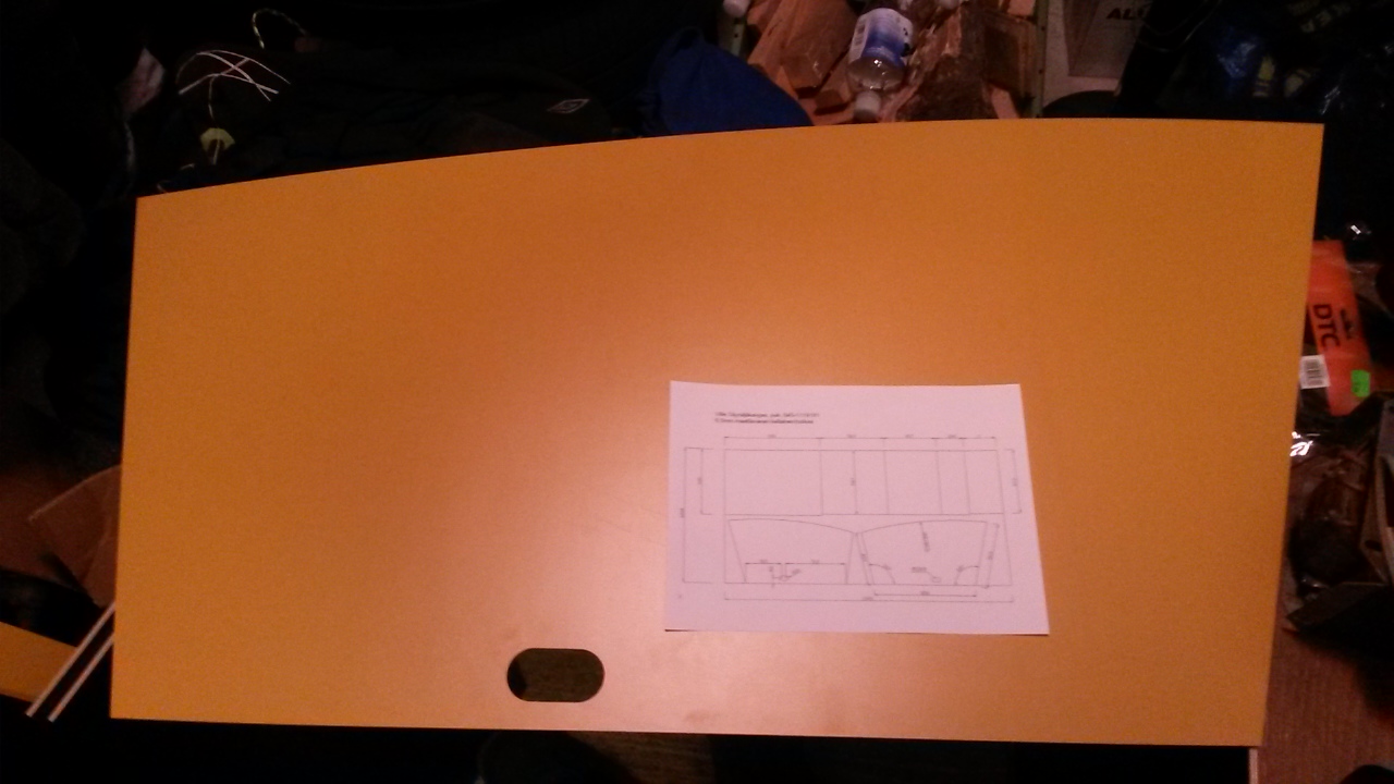

Nyt tiedän miksi sarjavalmisteiden laatikot on tehty 9mm vaneria. Kuva kertoo.
Reunarimastahan oli jo puhetta. :D

Niin oli puhetta, kuvittelin levyn kumminkin olevan suora paksuudesta riippumatta.
Eikä siinä vielä kaikki. Levyn reikä oli tehty väärään kohtaan. No myönsivät virheensä ja tekevät uudet. :D

Nyt tiedän miksi sarjavalmisteiden laatikot on tehty 9mm vanerista. Kuva kertoo.
Levyt vetelevät aina, jos ne ovat nipussa: ylimmän ja alimman levyn ulkopinta joko kostuu tai kuivuu ilmassa olevan kosteuden takia. Ja huokoisilla materiaaleilla tähän liittyy aina kosteuseläminen, joka käyristää levyjä. Kyllä ne siitä suoristuvat, kunhan pääsevät olemaan ilmavasti niin, että levyn molemmat pinnat ovat vapaasti ilmassa.
No toivotaan niin :D
