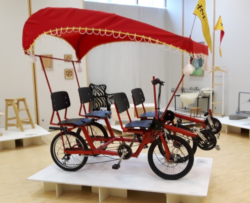

SH30 ehti aikamoisen äherryksen jälkeen Jyväskylän kansalaisopiston kevätnäyttelyyn.

SH30 tuli valmiiksi vajaa tunti ennen näyttelyn avajaisia. Ehdin koeajella sitä yksin vain muutaman metrin ennen näyttelyyn vientiä. Härpäke mahtui juuri ja juuri hissiin ja peräkärriin nippa nappa katos riisuttuna. Jännä kokeilla sitä nelihenkisenä näyttelyn päätyttyä lauantaina 29.4.
Kait on aika nopeakin neljällä hyväkuntoisella katos riisuttuna. :mrgreen:

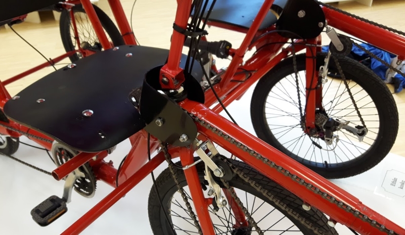

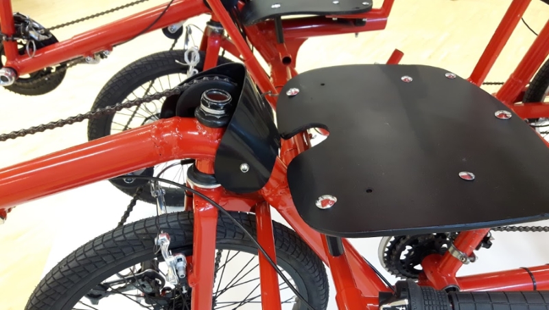

Kävin tänään kuljetusvaurioita korjailemassa ja otin muutaman detaljikuvan.
Jottei sukukalleudet hankautuisi, olen laittanut munasuojuksen 2 mm:n polyeteeni-levystä, jota on mukava leikata ja lämmöllä taivutella. Istuimen sijoitteluvariaatioista johtuen muodostui pusseillekin lovi.

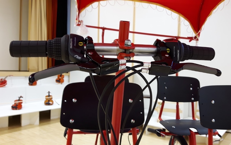

Ohjaustanko on alaskääntyvä. Oikeanpuoleinen jarruvipu vaikuttaa etupyöriin ja vasemmanpuoleinen takapyöriin. Muilla ajajilla ei ole jarrutusmahdollisuutta vipujen avulla. Kaikilla on käytettävissä 21 vaihdetta.

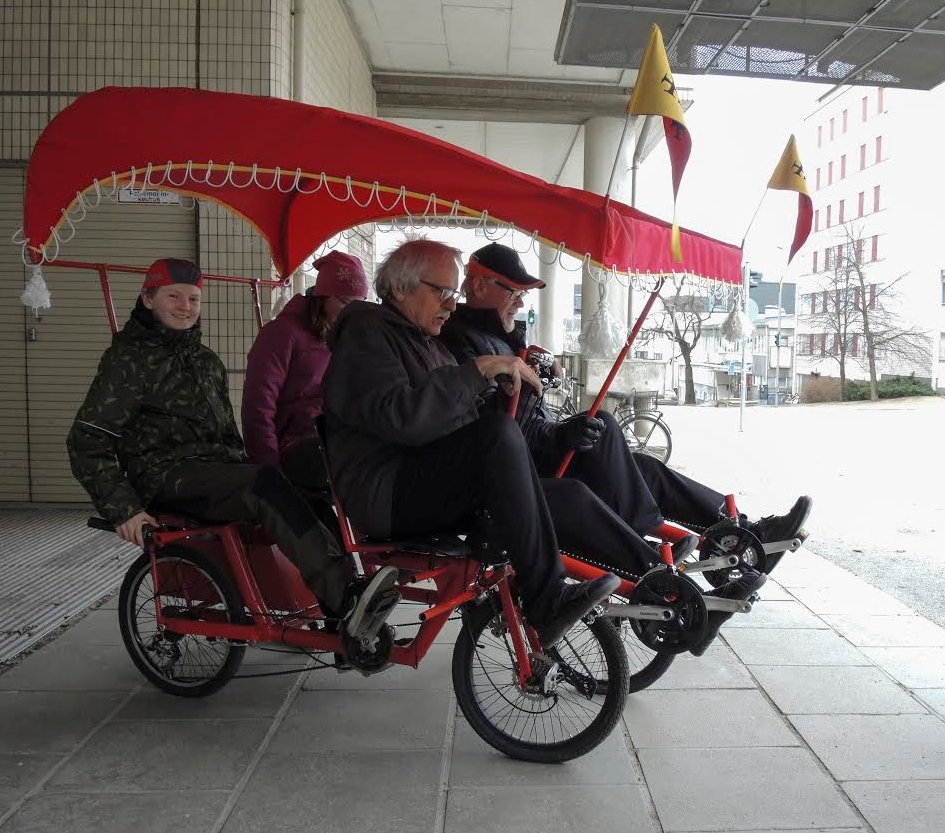

Eilen päättyi Jyväskylän kansalaisopiston kevätnäyttely ja Riksa SH30 lähti sieltä ensimmäiselle neljän hengen koeajolleen. Vielä on trimmattavaa, mutta kumman hyvin homma kuitenkin pelasi. Huomenna sitten on tarkoitus olla mukana vappuhulinoissa. Tervetuloa Kompassille klo 15!
Olisi videokin, mutta ei kelpaa tänne. Facebookissa näkyy.
