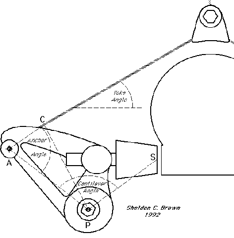

U-jarrun kuva Sheldon Brownin sivulta.
Re: Vannejarrut
Tuo on muuten ihan hyvä jarru, mutta 60 renkaan kanssa ei ulotu. Asentuu kyllä haarukan yläpään yksittäiseen pultinreikään –samaan, johon laitetaan lokarin pultti. Minulla on tuollainen jossain, mutta ei ilmeisesti riitä kovin paksulle renkaalle.
Luulin ett tuohon tarvitaan jarrutapit mutta erikohtaan ku normaalisti? Vai mitkä nuo mustat kohdat molemmin puolin on?

Tuossa vielä yks malli, roller-camjarru. Tarttee ihan oman kiinnitys systeeminsä, kait?
Re: Vannejarrut
Noissa ristiin vetävissä on yleensä takana sellainen kaari, johon nuo molemmat puoliskot nivelöityvät noista tummista kohdistaan.
Oikeastaan tuo olisi hyvä, jos noita yläpuolisilla jarrutapeilla varustettuja haarukoita jossain olisi, vaan kun ei ole. Ne ovat äärimmäisen harvinaisia. Tuossa Jukan laittamassa kuvassa esiintyvässä jarrussa on helppo toteutustapa sille aiemmin esittämälleni nopealle lähestymiselle ja välityssuhteen muuttumiseksi pienemmäksi varsinaisen jarrutuksen ajaksi.
Tuohon kiilapalaan muotoilemalla erilaisia kulmia saa tuohon vaikka mitä välityssuhteita. Arvaan, ettei tämä yleistynyt, koska sen jouset oli laitettu vain vipuihin, jolloin ruostumisen ja kitkan lisääntyessä kiilapalan ja rullien kohdalla tuo jarru ei palauta kunnolla ja sen säätäminen jarrutuksen aikana pienemmälle takeltelee. Olisi ollut helppo korjata. :roll:

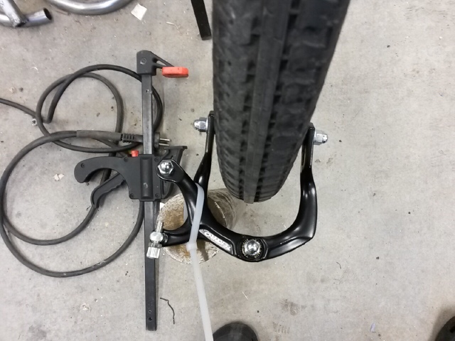

Pyörätohtorilta ostin nämä isolle kumille tarkoitetut sivuvetojarrut. Kuvassa 54mm kumi ja tilaa on vielä. Jarruteho näissä ei ole huippuluokkaa, mutta niillä pärjää kyllä.
Paksu kumi ja sivuvetojarru ei välttämättä ole hyvä yhdistelmä, jos jarru tulee jalkojen väliin. Helposti hälppii jalan sisäpintaan tuo jarruvivun pää vasemmalla.
