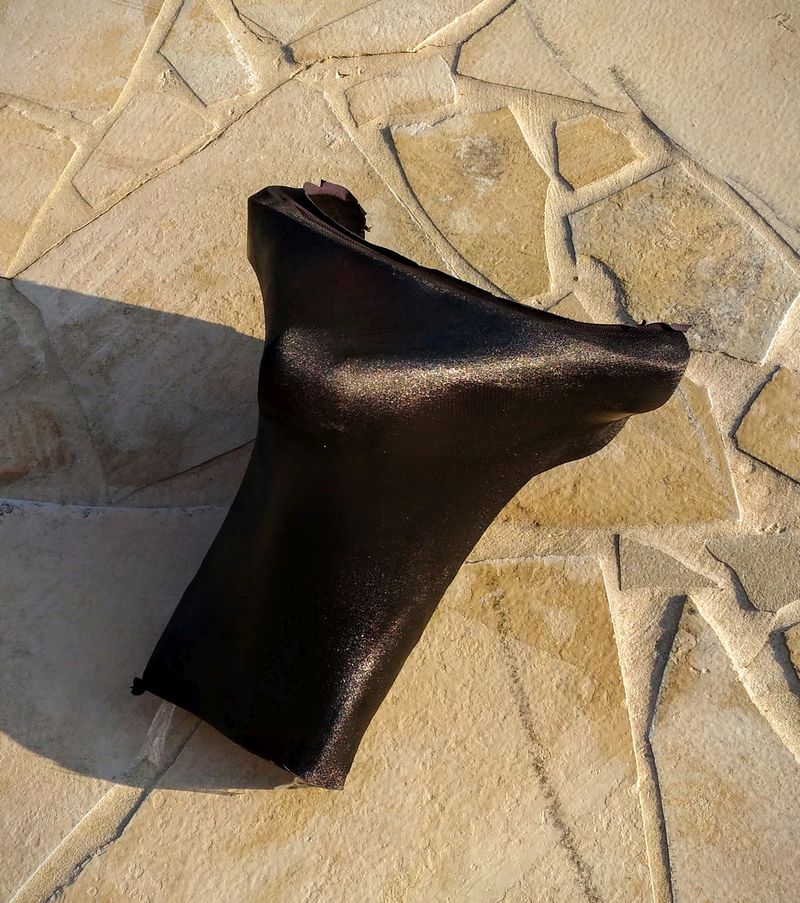

Voihan se olla että tuollainen erillisellä liimatulla suojalla oleva "turvotettu takahaarukka" vielä joskus omaan vehkeeseeni ilmestyy
Tässä asiassa on pientä, mutta hidasta edistymisen tapaista päässyt viimein tapahtumaan, kuva alla. Kuvassa siis "takahaarukan turvottimen" muotin keskeneräinen tekele, tai mikä se oikea nimitys nyt lieneekään. Ulkokuoren muodot tuossa on kohdallaan kunhan ylimääräiset leikkelee laidoilta pois ja tekee takarenkaalle paikan tuohon keskelle.
Muodon esikuvana oli NoComin takahaarukka.

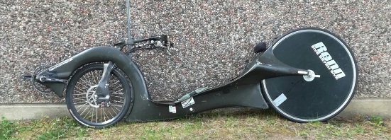

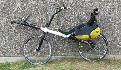

Testasin Nokian radalla kolmea eri pyörää joista yhdestä neljä eri tuunausta. Ajoin kolme täyttä kierrosta lentävällä lähdöllä tasan 30.0 km/h ja mittasin keskiarvowatit Powertapin polkimilla ja Lezynen GPS:llä. Ajoin ylämäen 250-330W ja annoin nopeuden tippua noin 27 km/h, alamäessä, myötätuulessa kirin keskarin taas 30 km/h. Virheitä voi kukin kuvitella monia, mutta tulokset ovat suuntaa antavia ja pätevät erityisesti Nokian kaltaisissa ajoissa.
NoCom vaati vähiten watteja, vain 89W. Se onkin kisapeli, turuilla ja toreilla tällä ei ole helppo ajaa, mutta ero Slywayn nopeimpaan varianttiin oli valtava, 30W, tai noin 30%. Nopeus jos kasvaisi niin erokin.
Pystäri on hidas, alle 8 kg paino ei auta kuin ylämäessä. watteja (167 W) kului melkein tuplat NoComiin.

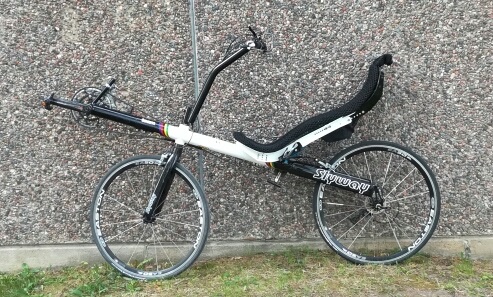

Slywayn tuunaukset ovat mielenkiintoiset:
119W Tempo, pää alhalla, kädet Hamsterina ja kyynärpäät mahan päällä sisällä, 11W ero normiin verrattuna.
130W Normi, niskatuki 4cm ylempänä, kyynärpäät sivuilla
136W Normi + tarakka, eli tarakka lisäsi 6W
146W Normi+Tarakka+banaanilaukut noin 4 kg.
Ufoilu jatkuu 2.6. Velolla, NoCom vs Cruz Vendetta :mrgreen:
NoCom tempo 89W.jpg (69.19 KiB) Katsottu 11255 kertaa
Slyway Tempo 119W.jpg (102.34 KiB) Katsottu 11255 kertaa
Slyway retki 146W.jpg (101.4 KiB) Katsottu 11255 kertaa

Hienoa kun julkaisit tämän testin.
Banaanilaukut eivät olleetkaan niin virtaviivaisia kuin aikaisemmin luulin.
Ajattelin jopa että parantaisivat muotokerrointa tjsp. Lisäävät sitten vissiin hiukan leveyttä.
Kuinkahan reppu just selkänojan takana pärjäisi?

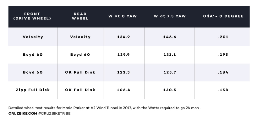

Tähän ketjuun sopiikin hyvin artikkeli Cruzbiken tuulitunnelitesteistä (englanniksi): http://cruzbike.com/blog/2017/02/06/cru ... nd-tunnel/
Laitan teaseriksi taulukon, jossa näkyy myös ihan merkittäviä wattieroja:
Re: Ufoilua nojapyörän aerodynamiikka-asioista
Wau jännä juttu kahden alimman version ero 7,5 asteen tuulessa 60 mmn laipalla varustettu etukiekko tekee vähemmän vastusta kuin täyslevytetty etukiekko. Ja suorassa etutuulessa sekä tyynessä vastoin päin.

Reippailija kirjoitti:
Itsekin luulin että laukullinen pyörä on nopeampi kuin laukuton. Mutta eipä ollut, varmaankin tosiaan lisäävät hiukan etupinta-alaa, roikkuvat hiukan alhaalla. ylempänä ja taaempana tod.näk paremmat.
