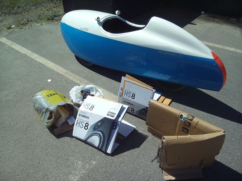

Vähän aikaa sitten tuli se video Quattrovelosta ja siitä miten paljon sinne mahtui kaljaa. Jouduin viemään tänään kierrätyspisteelle paljon roskia joten kokeilin samalla miten täyteen saan kinnerin ängettyä hankalan muotoisia kappaleita. Alla tulos:
