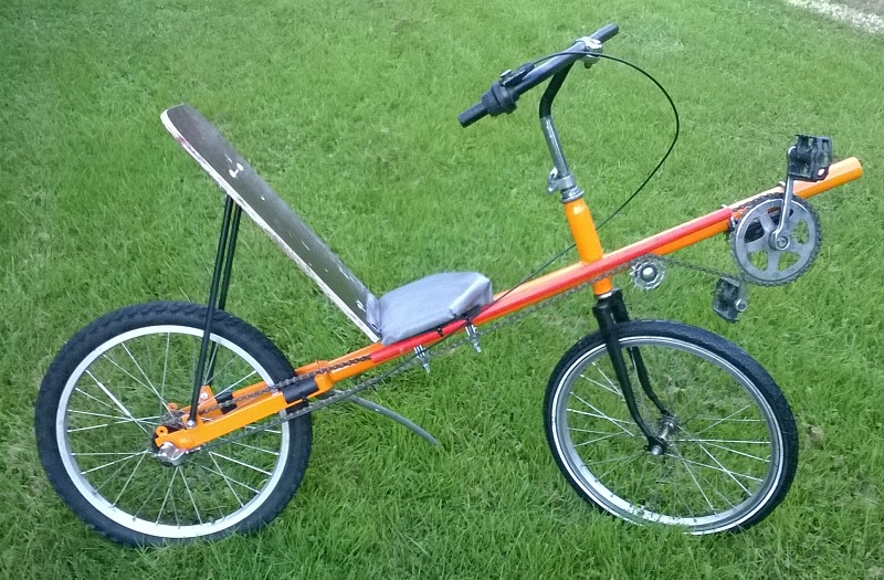

Pojantytöille oon aina välillä suunnitellu, nojakkia mutta aina se vaan on jääny, tekeminen. Kasvavatkin semmosta vauhtia, ett ei pysy suunnitelmat perässä :mrgreen: Vanhempi 12v ja se kolmipyöränen lelu, on jääny nuoremmalle 7v, joten akuutein tarve (ukin keksimä) olis vanhemmalle. Keväällä kysyin, ni kolmipyörästä toivo mutta silti aattelin, ett mbb kun semmosen saan helpommin ja tyttö on sen verran liikunnallinen, ett ajotaidon oppiminen ei tuu olemaan ongelma jos vaan haluu.
Mallailin jigiin 406 kiekkoja ja tuota pientä ukrainanpenkkiä, paljonhan tuossakin olis työtä, laiska ukki miettii :mrgreen: Kaikki pitäs tehdä alusta kun 406 haarukoitakaan ei oikeen oo.
Huomasinpa sitten tuon telineessä olevan Nopsan, satula pois ja ukrainanpenkki tilalle - ei tartteis muuta ku mbb vetokolmio tehdä, varmaan pultti/klemmarikiinnitys riittäs.

Tuo jopo-mallin runkohan on näköjään ihan loistava nojapyöräaihio! :D

Eihän tuosta niin hieno tule ku ois tehny, pelkäks nojakiks mutt jos tuonkin Nopsan saa ajoon, ni hyvä sekin.

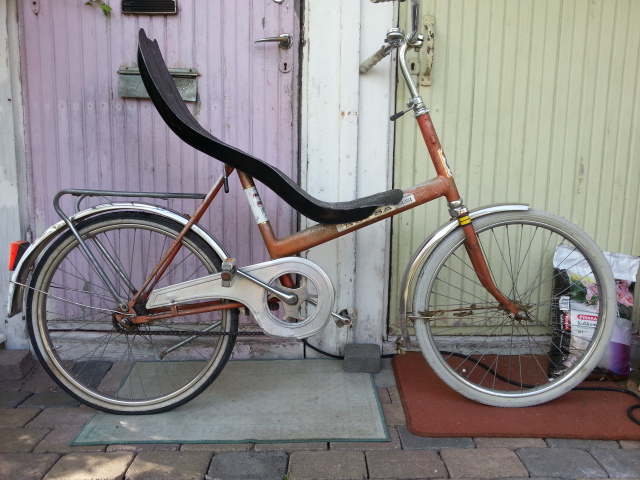

Laitan liitteeksi tämän oman lasten nojakkini
Tuossahan on siis penkin etäisyyden ja nojakulman säädöt kampien etäisyyden säädön lisäksi. Tuntuu että jokaiselle lenkille pitää säätää "isommalle", varsinkin kun ne lenkit on jäänyt tosi vähäksi. Ei sitä usko ennen kuin kokee :D Kampien siirtossa joutuu ketjua jatkamaan, eli niitä siirretään kerralla enempi ja sitten hienosäädöt penkillä.
Nojapyörässähän oikealle etäisyydelle säädetyt kammet on paljon tärkeämmät kuin pystärissä. Pystärissä ei haittaa, eikä edes huomaa että penkki on 2-3cm liian alhaalla, ylämäet polkee kuitenkin seisten ja aina ku perse puutuu.
Ei kai tuo PW:n penkin selkäkaari voi olla kaiken kokoisille oikeassa kohdassa :shock:
Re: Nojapyörä lapselle, mbb
Eikös se kuitenkin ole ihan hyvä siihen saakka, kunnes L-kokoinen penkki käy pieneksi ja yläkaari alkaa painaa lapoja yläviistosta. L-kokoiseksi asti siis. Toisaalta tuo sinun penkkisi ei jää tähänkään, vaan mikään ei estä kasvamasta vaikka kolmemetriseksi. :mrgreen:

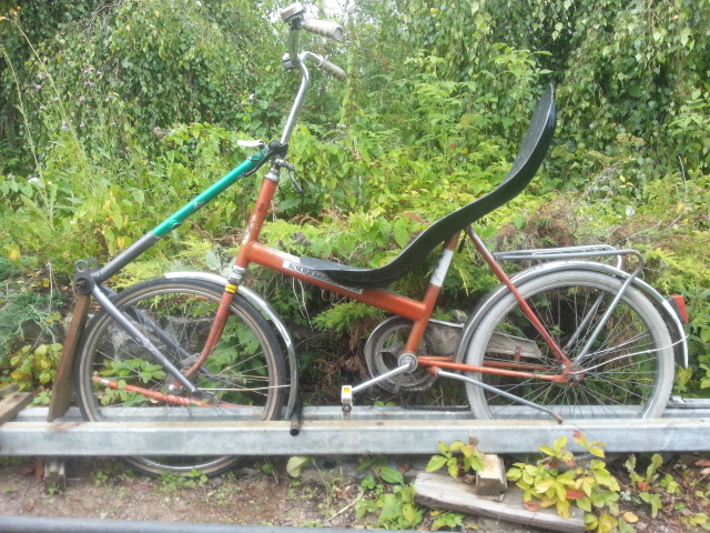

Kesämökki häiritsee rakentelua mutta tänään mittailin tytön Helmipyörää - kun istun satulaan, jalat yltää suorana maahan. Eli polkimet on vain n. 10cm lähempänä ku omassa :shock: Ehkä oottelen vähän aikaa ni voin tehdä omilla mitoilla tai tarjota omia pyöriä kokeiltavaks ;)
Eikös Automaatin saa helposti sopivaksi :? Tekee uuden keulaputkeen klemmareilla kiinnitettävän keskiön. Kammistakin voi hieman nipistää :wink:
Alkuperäistä pyörää ei tarvitse edes tuhota.
