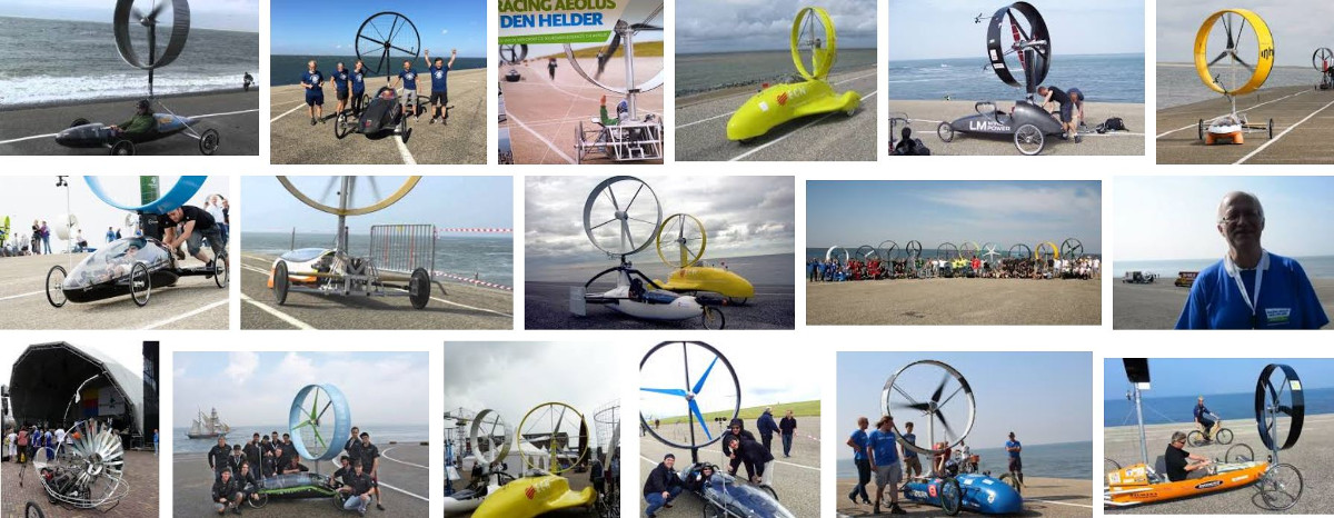

Tuommonen sivusto tuli vastaan. Eikös purje tai siipipurje olis tehokkaampi? Vai ymmärsinkö tän väärin ja siellä on moottori, joka pyörittää propellia joka taas kuljettaa laitetta? Jotenkin tehottomalta vaikuttaa kuitenkin

PW kirjoitti:Tuommonen sivusto tuli vastaan. Eikös purje tai siipipurje olis tehokkaampi? Vai ymmärsinkö tän väärin ja siellä on moottori, joka pyörittää propellia joka taas kuljettaa laitetta? Jotenkin tehottomalta vaikuttaa kuitenkin
Töissä ei toimi face, joten etsin tuon youtubesta.
Tuossa näkyy hyvin, miten tämä laite kulkee suoraan vastatuuleen.
Tuo siipi pyöriessään tavallaan kryssii rinkiä ja vaihteistolla vedetään pyöristä, jolloin laite liikkuu vastatuuleen ja liikkeellään tuottaa vielä lisää vastatuulta.
Vastatuulinopeus on sitten eräänlainen hyötysuhde-ennätys. Ilmanvastus, vierintävastus ja vaihteiston vastukset pitää voittaa, siksi vauhti jää maltilliseksi. Ennätys vastatuulipurjehduksessa on lähes kolme kertaa tuulennopeus.
Tässä videota ainakin joskus ennätyksen tehneestä vehkeestä.
